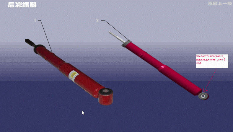

Дело в том, что зад у мули проседает (прмерно через 20000, среднестатистические данные) подставки исправляют эту проблему, но амортизаторы мягче от этого не будут.

Покупать новые пружины- накладно, на десятке после проседания поставил проставки под аммортизатор.Правда не знаю есть ли уже они и на Амулет.

Я себе на 2108 такое уже делал, так что опыт есть :)
