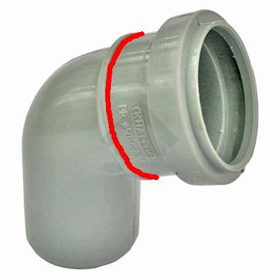

На мула не знаю. На свою кукушку поставил универсальный нулевик (в комплекте три кольца вставки под разные диаметры). На кукушке диаметр патрубка оказался и не 60 и не 50мм а где-то посредине. Соединитель сделал из пластикового канализационного угла 50мм, вернее из его широкой части.
