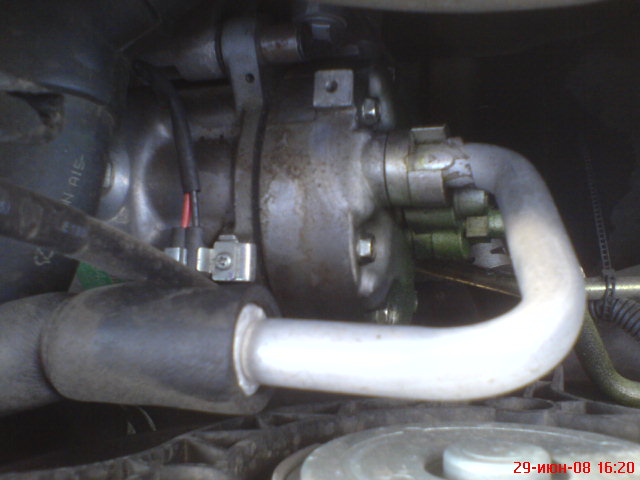

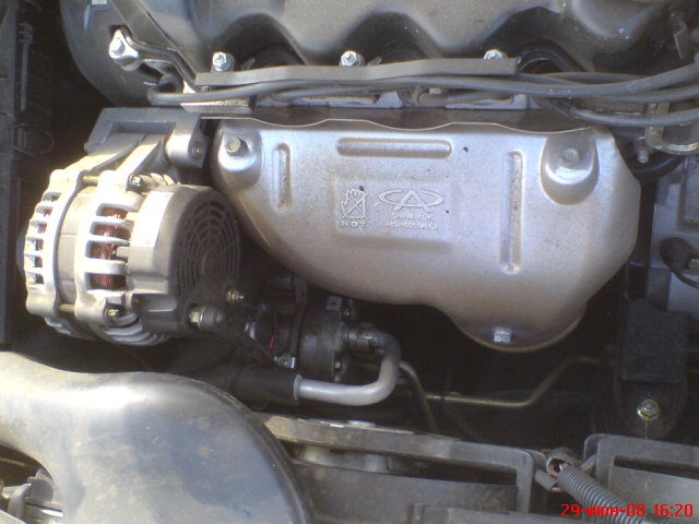

Сообщение Похоже на кандей!!!
Люди!!! Акромя тех кто пьет пиво в Одессе и вино в Крыму!!!
Те не услышат. Сегодня открыл капот, а левом углу защиты картера большое пятно желтого цвета!!! Что это может быть???Вот то что на первой фотке - это и есть тот узел из которого она вытекает!
Это узел кандея???
Я завтра поеду на Экспресс-авто , но хотелось бы уже сегодня , что-то знать!

Если кондея узел то только масло может оставить след... Хотя для масла шо-то сильной большой диаметр патрубка...
на всяк случай лучше не включать кондей а то ещё стуканёт...

Игорь! Это и есть компрессор кондиционера. У меня было тоже самое. Только я обнаружыл это когда у меня фрион весь вытек. А если не вытек то пока что к сожалению надо ездит так пока не прорвет. Иначе гарантия упадет на мороз. мол проблеммы нет

от фриона пятен не может быть... он испаряется в секунды даже при 0 градусаз, неговоря уже о температуре подкапотного пространства... вероятнее всего масло. Темболее что ео компрессор - сочит наверно из маслоотделителя/
В кондиционерах фреон всегда смешан с маслом, и месте с ним бегает по трубам.

Обратитса мона но начнут резину тянуть . пока роботает то пусть работает, конечно неприятно знать што проблема.

Всё правильно но я ж говорю где-то из масла отделителя бо если масло с фрионом попадёт в цилиндр будет гидроудар - жидкость та незжимаема....
