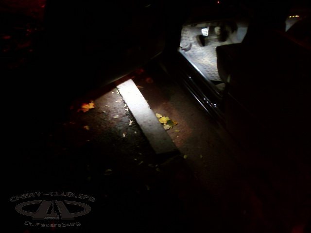

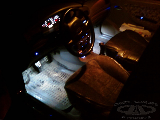

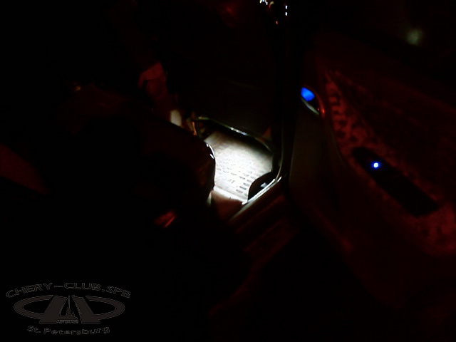

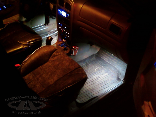

Повідомлення Re: Светодиодная подсветка передних дверей.
У меня это выглядит так.

Я подсветку ног и дверей подключил к плафону освещения, параллельно лампочке. Подсвечиваются ноги спереди, сзади и все четыре двери. Использовал 10см ленты из трех сверх ярких светодиодов. Не знаю, продаются ли такие у вас, использовать можно в принципе любые ленты.

Подсветка белая, кнопки синие. В багажник просто дополнил штатным плафоном с другой стороны.
