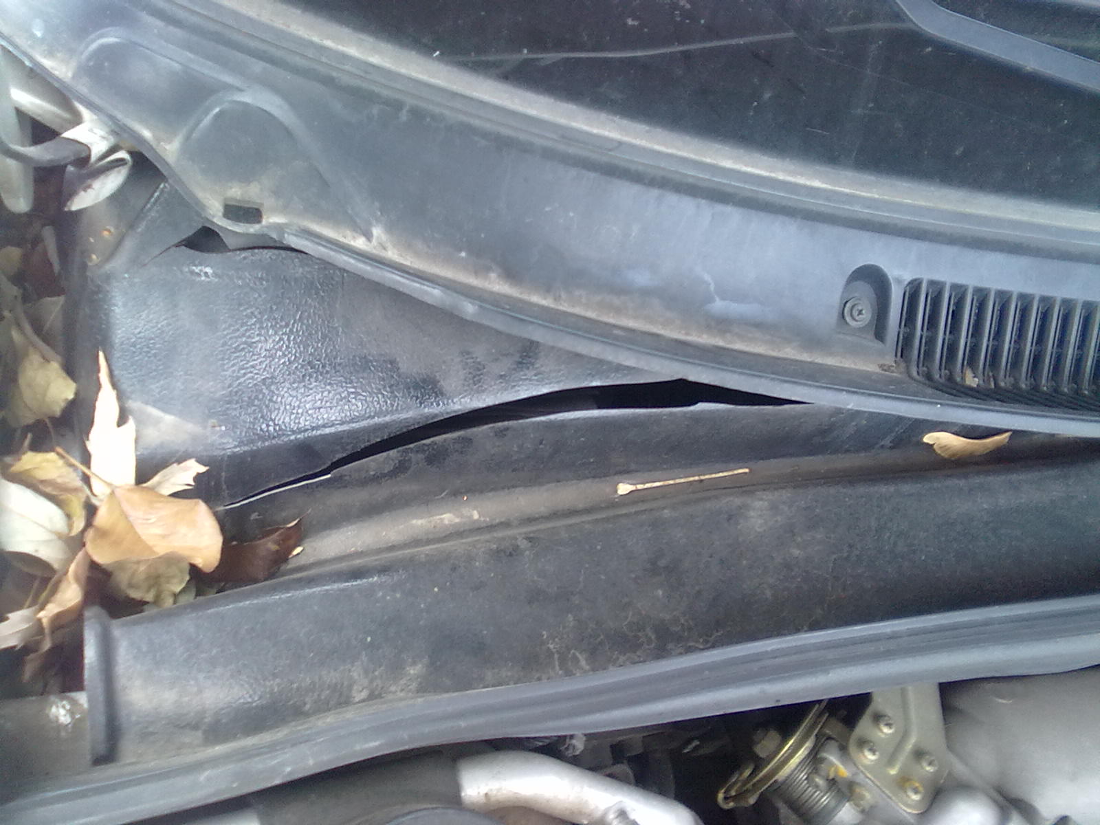

Прошлой зимой потрескался отлив для воды и после дождя воняло в салоне т.к. намокал салонный фильтр.
На днях машина перестала глушиться, т.е. после выключеня зажигания електрика оставалась включенной и светились все лампочки датчиков и стрелки топлива и тепмп. Поехал на сервис - сказали менять блок предохранителей(в салоне), он был полностью залит и коротит.
Попал на 1000 грн. + 140 грн. работа(перед праздниками полный пипец.). Собственно вопрос....
Подскажите, плиз, как туда попадает вода? Может ли через этот долбанный слив? И где его можно купить? Я перерыл пол инета, облазил рынок на Перова поперек и наискось, но не нашел. Может где на разборке посмотреть?

la_mansh написав:
А не пробовал поднять кожух, убрать листья и грязь и прочистить стоки в кузове справа и слева?

emelya написав:
la_mansh написав:
Эта фотка сделана намного раньше. Конечно я все почистил:)

Сашун написав:
И залепить трещины обычным скотчем ...
Это была первая моя мысль, пробовал изолентой - не держится и трещина больно длинная

Повідомлення Re: Пластиковый слив для воды и блок предохранителей
Изоляционная лента - для изолирования электрических соединений и не предназначена "держаться на пластмассе". Ищи знакомого, имеющего прямые руки, понимающего "что для чего" и умеющего герметизировать трещинки в пластике с установкой обычным паяльником обычных степлерных скобок.
Примеры - http://scoters.narod.ru/stati-remont_kr ... stika.html и http://www.master-plastik.ru/bumper-repair/
В инете описаний ремонта всяких пластмассок - не счесть. Просто лениться не надо - замена блока предохранителей на полторы сотни баксов - это цветочки.
Малейшие неисправности на автомобиле должны исправляться СРАЗУ. Автомобиль везет тебя и твою жизнь.
Просто представь себе отказ блока предохранителей на встречной полосе во время обгона ...
A11-5300630 кожух панели стеклоочестителей (дождевик рамки лобового стекла) около 80 грн. поищи в инете :D

trunov3 написав:
Спасибо большое!
А то клеить, мазать, зашивать как-то бестолково не хочется:)
а вообщето проверь уплотнительные резинки, и как у тебя лобовое стекло приклеено. Токо с водительской стороны, так как судя по фото, блок находится в салоне совсем с другой стороны, тобиш в раёне левого колена водителя. :buba:

было похожее, блок предохранителей коротнул, там все окисленное и местами черное было, но 3 часа колдовства и не пришлось отдавать на то время 1400 грн, жидкость (на вкус сладкая как антифриз ) туда попала по проводам!!!!! вы спросите как ? НЕ ЗНАЮ ) но факт )

Вода попала через лобове скло.
Цієї осені переклеював своє, теж вода текла в салон, але з боку пасажира.
Сказали майстри, що проклеєно було добре, але проблема була у відшаруванні чорного напилення що на краях скла від самого скла.

Поддержу Novika, та же самая проблема была со стеклом. Переклеивал сам, цена вопроса вишла в 100 грн. (80 клей полиуретановый + 25грн. литр антисиликоновой жидкости). А сблоком тоже был трабл, попала вода, и горел предожранитель на бл свет. Почистил контакты и проблема исчезла. Зря ты поспешил отдавать 1400 за блок.
