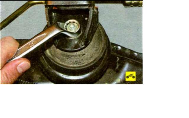

Попробовал на 2-ой - двигатель раскачивается на подушке вверх-вниз, амплитуда на глаз - 2-3см, звуков-стуков нет. Должен стоять неподвижно или как?
Пон квітня 18, 2011 18:26
Повідомлень: 1994
Автомобиль: Nissan X-Trail
Повідомлення Re: Катушка зажигания
CheryFF а смотришь то на что? На какое место?
Пон квітня 18, 2011 19:32 ICQ WWW
З нами з: П'ят листопада 02, 2007 23:28
Повідомлень: 272
Вот сюда.
Пон квітня 18, 2011 20:36
Повідомлень: 1994
И в этом месте ход 2-3 см?
Пон квітня 18, 2011 20:39 ICQ WWW
Повідомлень: 272
Приблизительно. Может чуть меньше, но не жестко стоит.
Пон квітня 18, 2011 20:45
Повідомлень: 1994
Великоват ход. Я бы заменил.
Пон квітня 18, 2011 20:49 ICQ WWW
Повідомлень: 272
Понял. Спасибо. А остальные подушки как проверить?
Пон квітня 18, 2011 20:53
