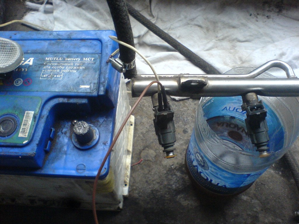

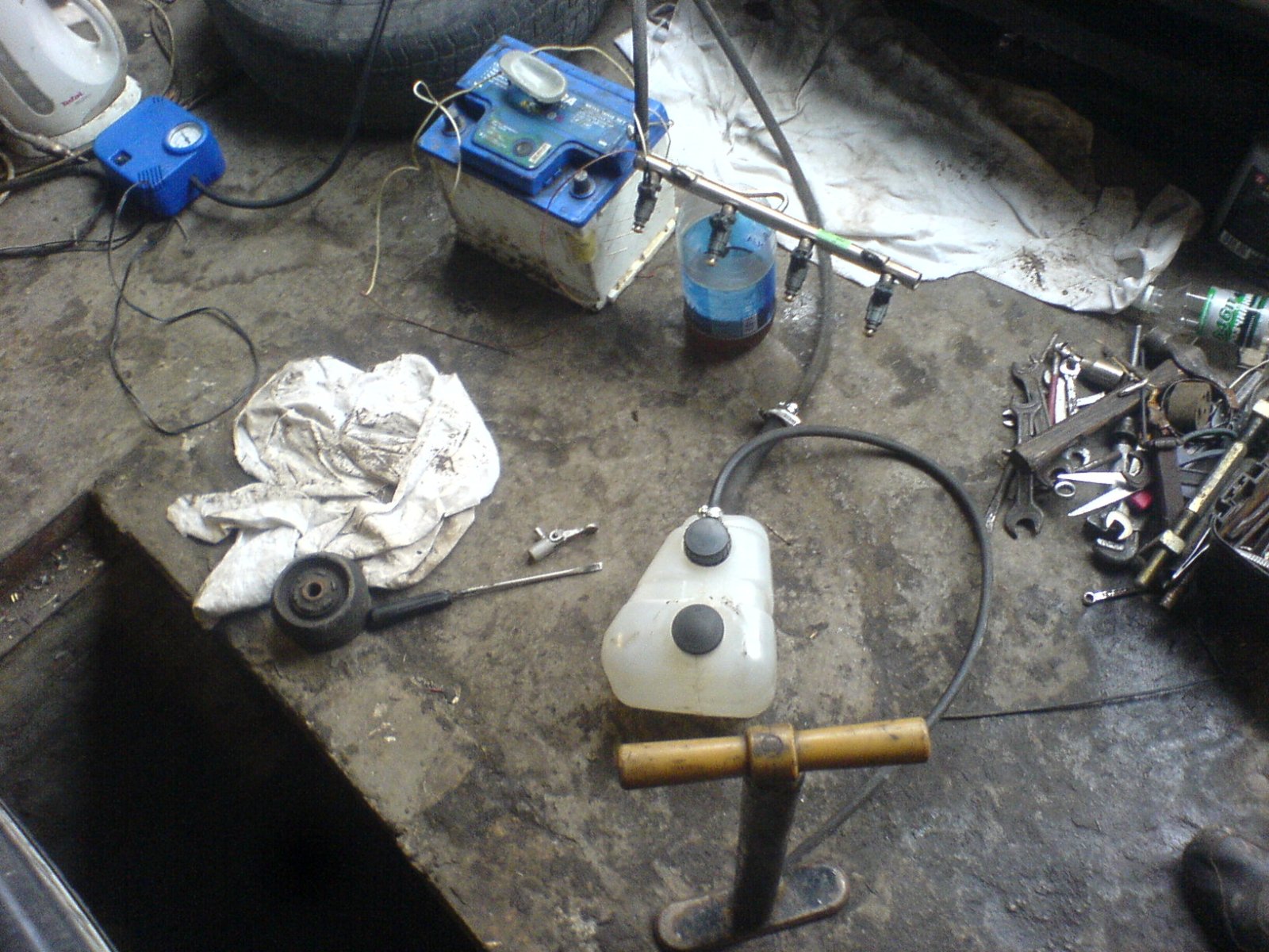

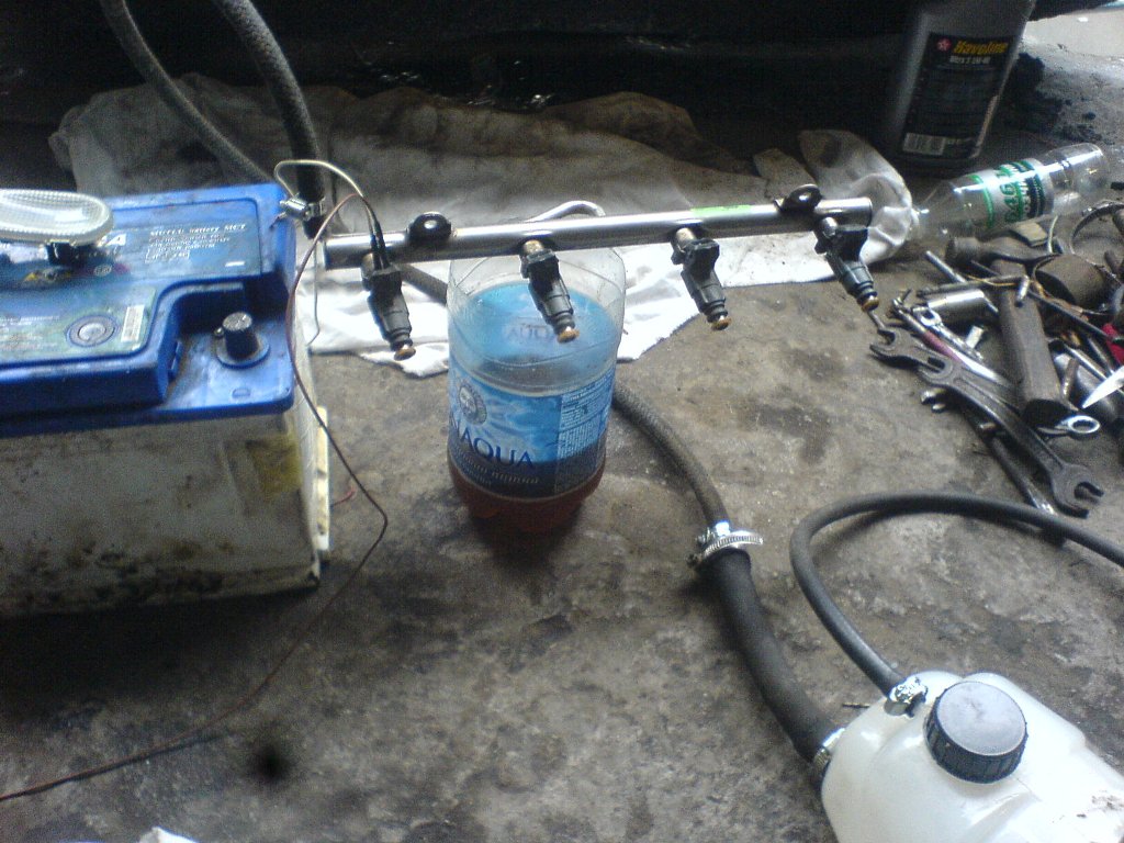

Может кому пригодится.

Таким образом мы чистили форсунки в уонце девяностых. Да и то без особого толку - частота "ручного" привода совсем не та ;) Да и давления нет :(
Можно поступить проще.
Покупаете, паяете, берете в аренду генератор импульсов (кому надо - могу продать свой лишний :) ). Он включает и выключает форсунку, и частоту можно подвести к кавитации :) Нужен ток порядка 1 ампера всего :)
Покупаете баллон Карб клинера от ABRO или чтолибо похожее, снимаете с него белый колпачек, носик точно одевается на форсунку :)
предварительно советую купить кусок шланга 10мм длиной сантиметров 25 и поллитра растворителя 646. Шланг одеваете на форсунку, наливаете тудой растворителя и включаете свой импровизированный (или не очень :) ) генератор на небольшую частоту - 1000-1500 оборотов, это будет грубая очистка. После "шлангочки" уже вставляете баллон, даете полный газ форсункам и вперед. Баллон надо пшыкать 2-3 минуты (больше физически тяжело выдержать). На все 4 форсунки со снятием уходит 1.5-2 часа с бутылочкой пива.
ЗЫ: 1000 оборотов двигателя - это 17 герц ;)
ЗЗЫ: работать необходимо в резиновых перчатках.
