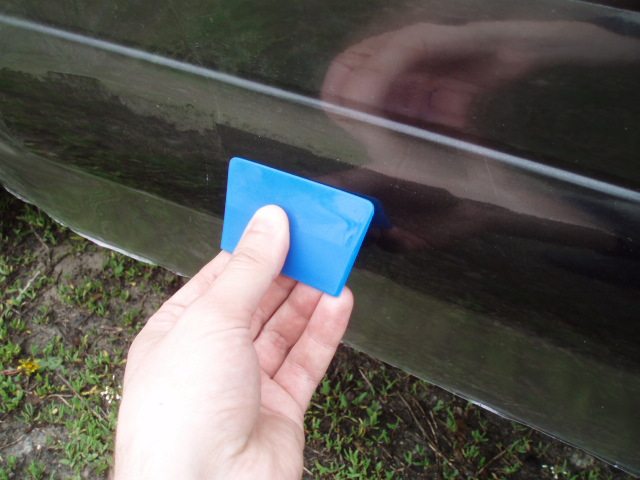

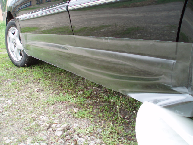

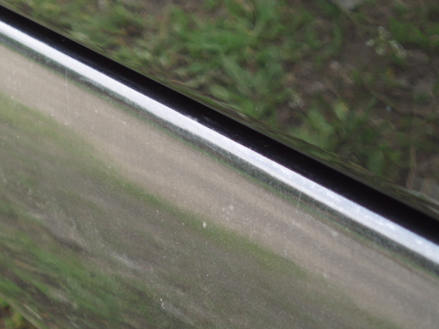

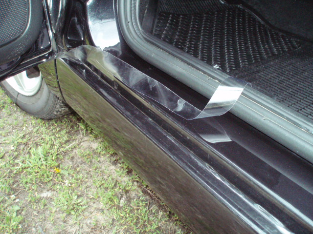

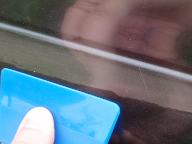

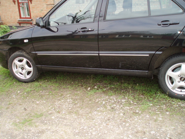

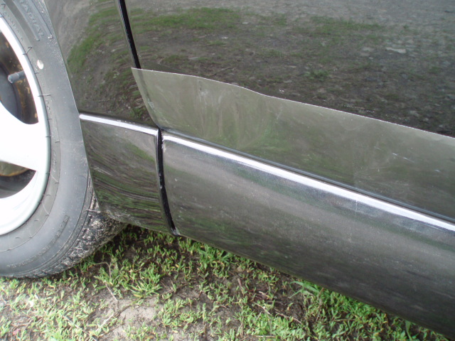

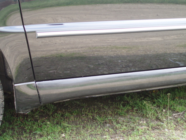

Добрый день! Поделюсь небольшим опытом по защите порогов, может кого заинтересует!!!
Все началось с того, что я хотел найти бронировочную пленку на оптику. Мне попалась пленка Oracal serie 640 permanent, прозрачная но немного матовая, отлично тянется при нагревании феном. На оптику клеить не стал, а вот идея на счет защиты порогов появилась сразу, так как пороги всегда подвергаться атаке камушков, потом отколы и ржавчина! Когда-то на MAZDA 626 видел на порогах и арках подобную пленку, но она была абсолютно прозрачной. Еще пленку Oracal используют при обработке стекол пескоструем, для создания узоров.
Вооружился канцелярским ножом и пластиком для поклейки тонировочной пленки я приступил к работе. 20 минут и все готово. Порог полностью закрыт снизу и наполовину в салоне. Есть маленькие грешки, пузырьки воздуха и капельки влаги (нужно перед поклейкой насухо вытирать). А так довольно таки хорошо!
Вылаживаю фотки!!!
