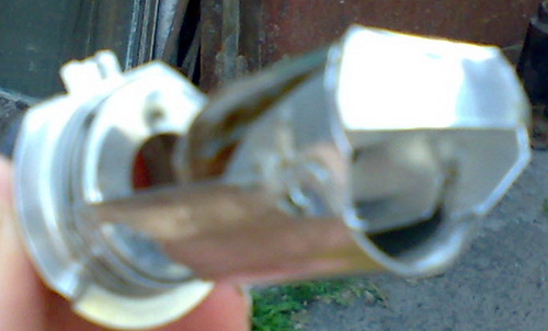

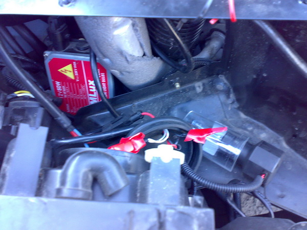

Я уже писал, что установил в ближний свет мулика биксенон. При этом начал слепить встречников, снял смастерил специальные колпачки, теперь катаюсь
Чет червня 12, 2008 11:04 WWW
На последней встрече соклубники видели и могли провести независимую оценку. Я доволен.....
Цветовую температуру советую брать до 6000К, у меня 5000....

У меня стоит ксенон. Двоякое впечатление. Наличие колпачков обязательно. Мне редко но моргают. Нам на Мульку еще надо бы корректор фар. Вот найду фару разбитую и постараюсь чего-то примудрить.
Мне сделали титановые колпачки, но по креплению не подходят, будут переделывать.

У меня комплект Млюкс 50Ват 5000К (4300 свет будет лучше, точнее ярче), полностью доволен....для себя не вижу смысла брать хелла, оно дороже. Тут главное правильно настроить, чтоб светило куда надо.....как вариант может попробуй линзу поставить с ксеноном. Есть такие комплекты.....
Прикол в том что у меня биксенон стоит, т.е. ближний+дальний, а штатный дальний как допсекция работает на дальнем.
Про коректор могу сказать одно - если правильно сделать колпачки то даже на загруженной машине слепить не будет, у меня так.......

Naddir написав:
посмотри на мои колпачки, сделал с жестянки за 5 минут плоскогубцами

Sanek555 написав:
Naddir написав:
Я видел. Но я привередливый хочу красоту. Полированый титан смотрится шикарно.
У меня лампы германские. Дорогие, но так получилось. Не хочтся менять.

Sanek555 а как ты колпачки к лампе крепил?
Чет червня 12, 2008 15:12
не ну к лампе это жестоко, крепится к цоколю, посмотри фотку внимательно
Чет червня 12, 2008 15:43 WWW
Каюсь конечно к цоколю :? . Только обратил внимание у меня цоколь пастиковый. Я думал в нем отверстия просверлить и на ножках колпачек крепить.
Чет червня 12, 2008 16:20
Кстати мой первый колпачек был прикреплен при помощи пайки....удивительно но расплавило......это к тому что пластмасса может не выдержать теипературу через железку от активной зоны
