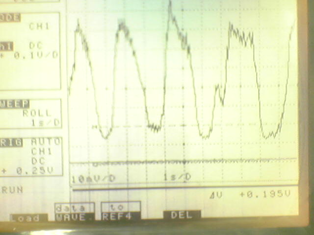

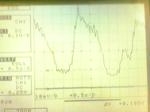

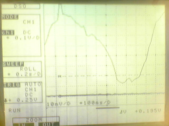

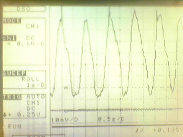

Значит Вчера подключил осцилограф к датчику кислорода и давай сним ездить по городу.
Вот что наснимал.
Сразу извиняюсь за качество(камера мобильника)
Вообщем делаю вівод что датчик у меня работает совсем хреново.
Мало того во время езді такое показывает что страшно фотографировать.
Например если ехать накатом напряжение на датчике падает до 0.00
если просто стоять на месте и прогревать мотор то датчик сперва прогревается и по мере прогрева начинает работать а потом после нагрева до 65град. как бы умирает и показывает 0,05 в без какх нибудь импульсов начинаеш ехать начинает работать.
тоже самое происходит если заглушил мотор и через 1-2 мин завестись датчик работает минуты 2 потом снова как бы умирает.
При езде амплитуда выходит за предет 0,1=0,9 что считается рабочим диапазоном.
если резко нажать на газ амплитуда выходит до 0.95в и не с импульсами а просто уровень пока мотор не наберет обороты.
Вообщем буду искать новый датчик.

Росавто-Сервис написав:
Непростой случай, но отношения к ЛЗ, ИМХО не имеет.
Вы хотите сказать, что это нормальная осцилограмма с рабочего ДК.
П'ят жовтня 19, 2007 16:47
эта осцилограмма не может быть прямым указанием к замене датчика. требуется процедура диагностики. покажите осцилограмму любому диагносту и получите такой-же ответ.
