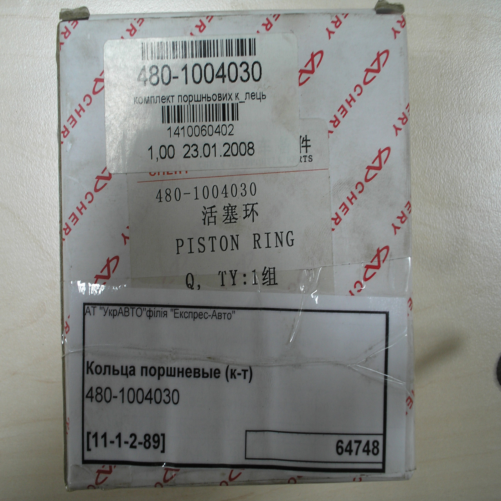

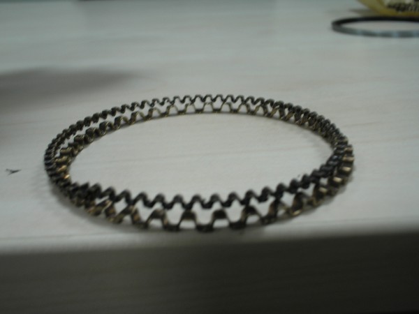

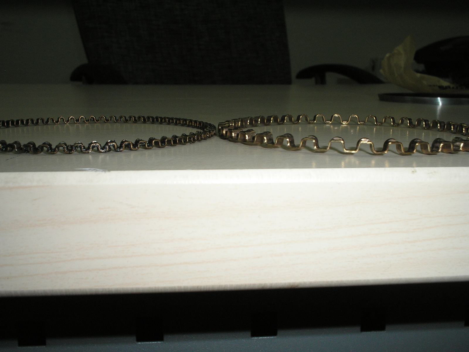

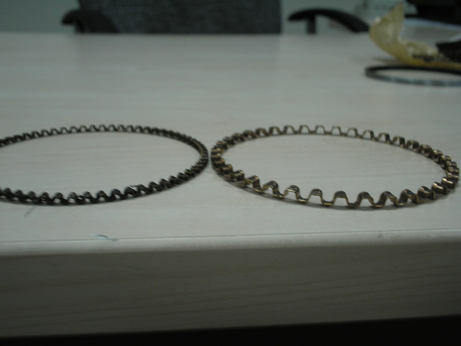

есть вопрос по кольцам купил я стандартные 480EF-1004030 разобрали двиг и прозрели те которые были установлены с завода гараздо тоньше чем продают во всех магазинах (фото прилагаю)
П'ят вересня 23, 2011 21:03
Повідомлень: 475
Звідки: Івано-Франківськ
Повідомлення Re: Кап.ремонт двигателя
потому что на наши моторы ставят 2 вида поршней и соответственно разные кольца!
з.ы поршня сфоткать можешь?

начнем по порядку сфоткать не могу уже собрали насчет расзных поршней уже разобрался (у официалов менеджер был не в адеквате) поэтому мне и достались эти кольца (очень плохо когда человек продает запчасти а принцып их действия для него остаеться магией)
по поводу капиталки основной причиной было разовый залив хренового масла (тоета очень жидкое) на первые тиши две уло на угар после чего пришлось долить два литра, после данного случая двиг начал брать масло, пришлось перейти на полусентетику а когда на 10 000 приходисоль доливать 4 литра масла решил сделать полукапиталку
