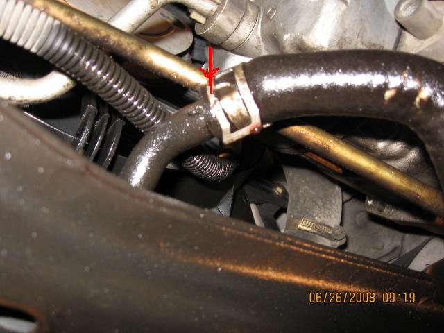

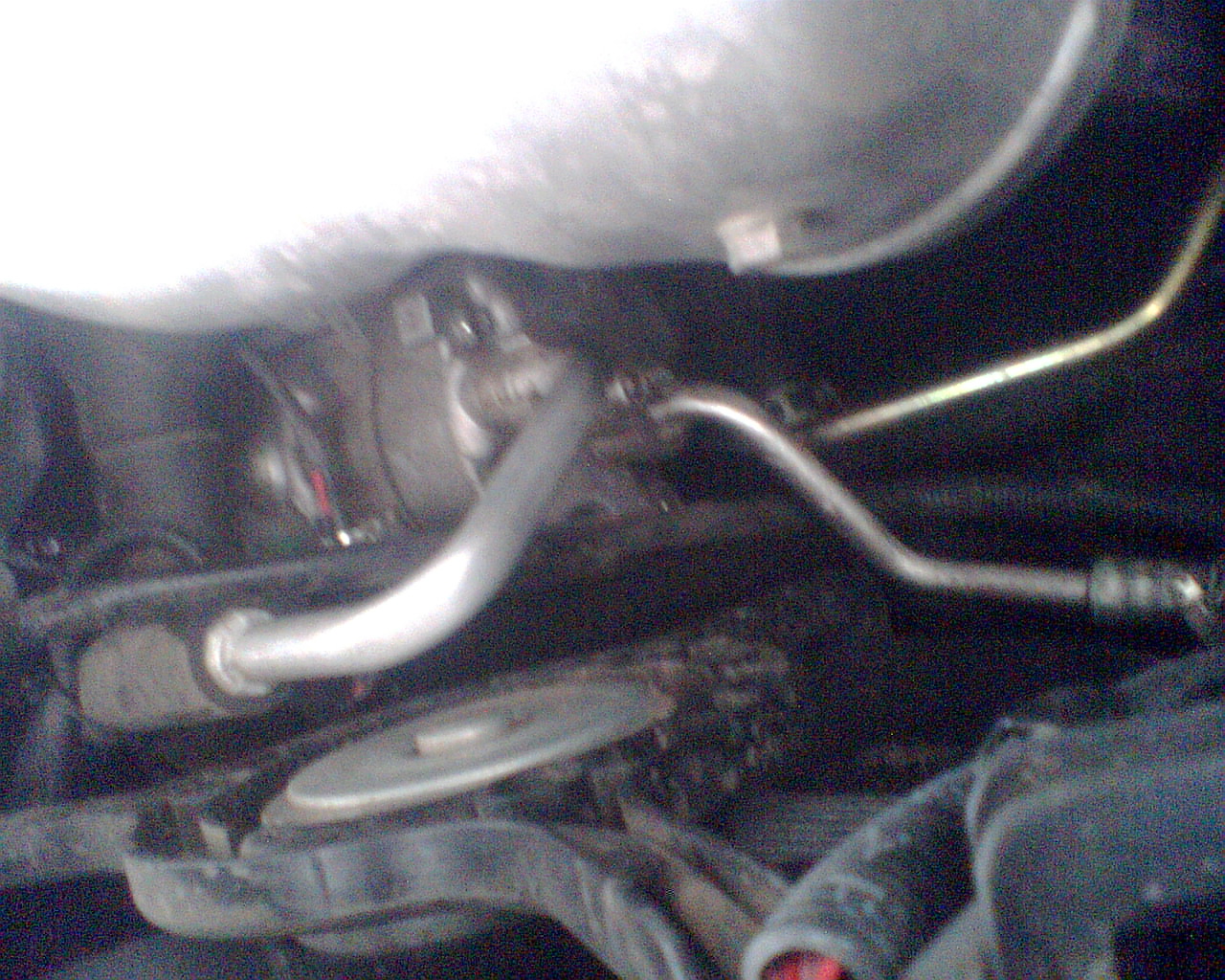

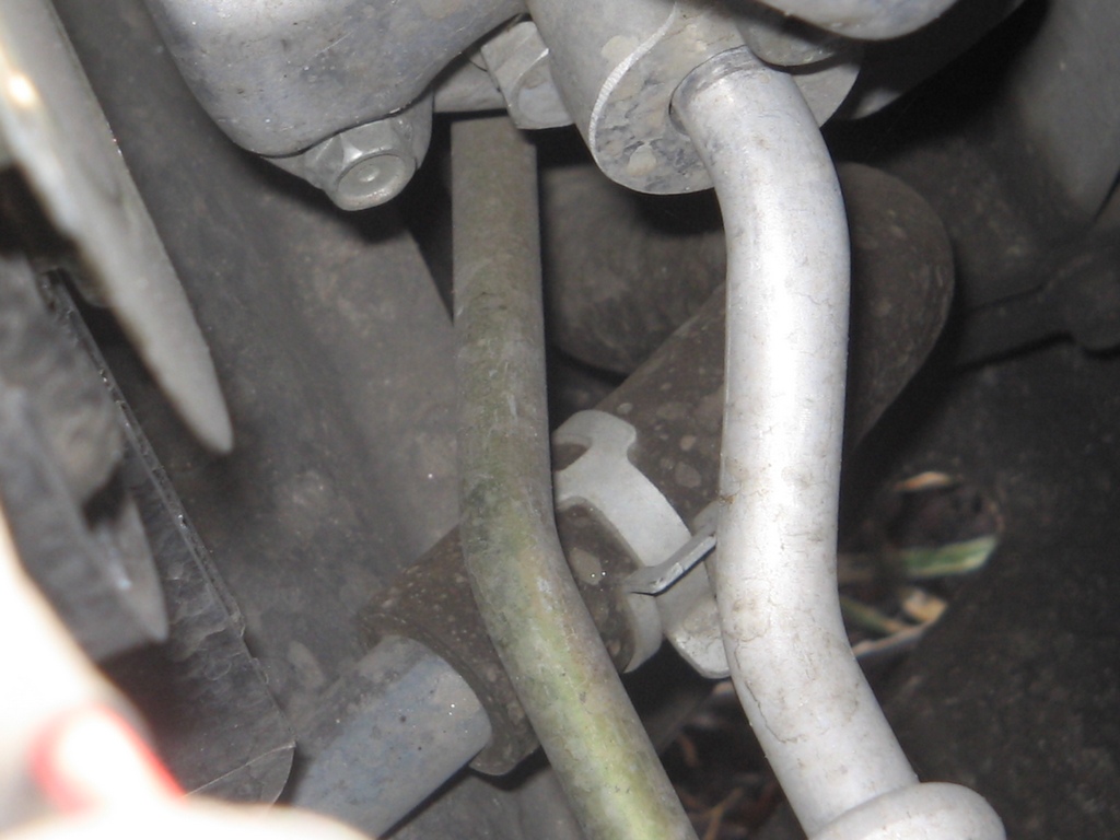

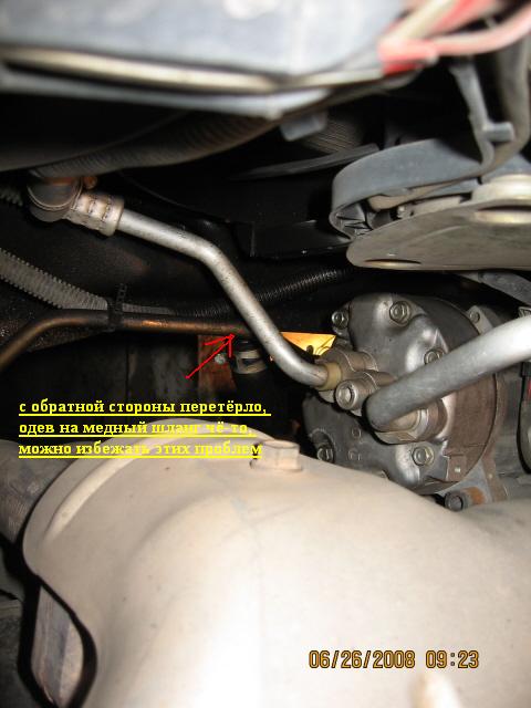

2.В этом месте обычно перетирается трубка ГУР, решение проблемы, перевернуть хомут так, чтоб его рожки не терли по трубке.
http://www.chery-club.org/forums/download/file.php?id=840
http://www.chery-club.org/forums/download/file.php?id=2150
Можно одеть резиновую трубку на медную:

И так очень интересная история. Поехал я намедни в командировку в районе херсона, стал тяжко крутиться руль. Глянув бачок гидракат я заметил что масличко ушло:)
Ну доехал до Херсона, купил маслечко, залил, а оно вытекло в щитаные минуты. Вернулся домой, с утра поехал на гарантийку.
Ну там все как всегда, после матюков и пол дня перезвонов мне заявляют что хомутик неправильно стоял и перетер патрубок подачи гидрака, патрубка естественно нет и ждать его нада недели 3, абалдеть!
Ну я машину забрал и пока катаюсь без него, не привычно канешно но надеюсь насос не навернется. а вчера нашел процедуру развоздушки, очень веселая штука!
Ну потом раскажу чем все закончилось, а всем новичкам, да и бывалым, советую попересматривать, где чего касается и трется:)

Ну в общем не выдержала душа поэта, заделал я трубку, ну класически повелся на типа достижения прогресса, супер замазка которая должна была мне помочь и в итоге после 10 мин эксплуатации опять ударила струя масла в следствии чего цена ремонта увеличилась в двое:) на нормальную пайку, ну и соответственно ищо бутылку масла:)
Прокачал системку и все гуд!
А гарантийщики - это.... далее сплошное пи!
И к стати подсчитал по затратам, самостоятельное устранение данной неисправности обошлось мне на 10 грн меньше чем устранение его же на гарантийке:)

не знаю, мож и не актуально, но проверте не трет ли хомут об трубку высокого давления гура возле насоса, у меня перетер падлюка, да и россияне жаловались на данную проблему.
справа прямо возле насоса.
