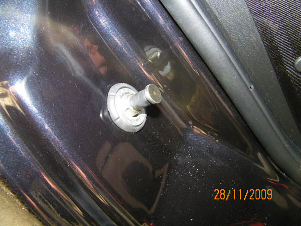

Зделал себе такой абгрейд, для немножко тихого закрытия дверей

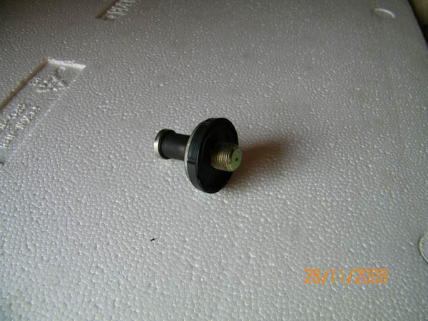

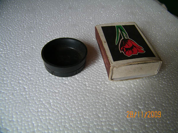

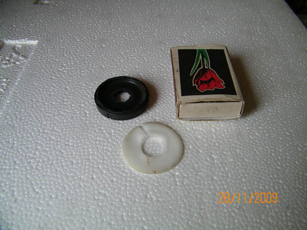

У меня тоже эти штуки стояли, только пластмассовые, а я поставил взамен им резиновые.Результат-меньшая детонация передаётся на кузов(резина лучше гасит удар, чем тонкая пластмасса)

Я поставил Febi 15676, только пластмассовые шайбы и металлические родные оставил, у Febi они гораздо тоньше.
