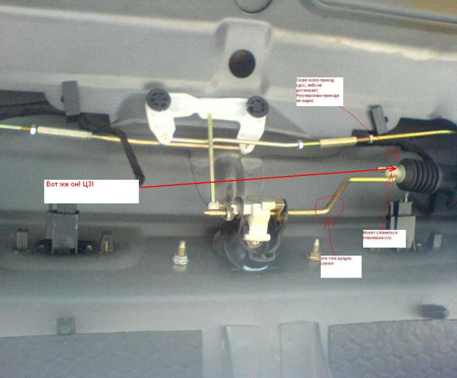

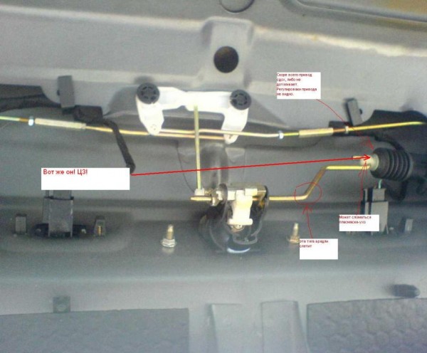

P.S. не могу не гордиться тем, что фотка моих тяг замков багажника цитируется на форуме уже не впервые :-)

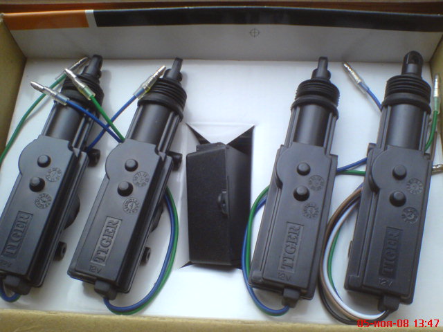

Ну так докупи , она херню стоит! Грн. 90 за весь комплект!
Это оно на фотках????????
8 067 96 572 96
Сер листопада 05, 2008 14:49 ICQ
З нами з: Сер вересня 10, 2008 11:05
Повідомлень: 98
Звідки: Днепр
Повідомлення Re: Электропривод замка багажника
Похоже оно! :drinks:
