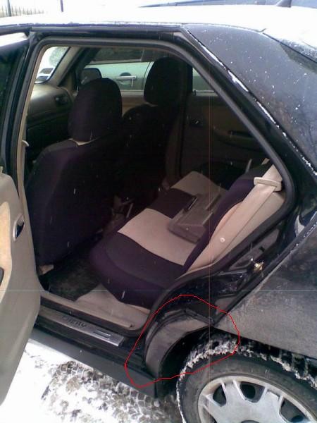

Пластиковая накладка на задней арке,если открыть дверь видно что она креплена двумя заклепками.У меня с водительской стороны, сегодня увидел растрескались как возле одной заклепки так и возле другой.Ребята может кто то может подсказать че делать я сперва думал заказать где то родные но они могут быть не крашеные.Сегодня на стоянке стоял сеат толедо я ближе посмотрел там практически такие же токо пластик черный и мне кажется мягкий он не будет трескатся может кто то менял эти накладки может кто то пробывал сеатовские подскажите подходят они или нет.

Шо это за накладки не арке? Покажи фотку или ещё как!

Есть там накладка на арке задней двери. У меня она с покупки хлопает когда по ней тихонько постукивать. Как говорится на соплях. Но я сильно не парюсь по этому поводу. Вообще на кой она там нужна.

На пороге , что ли???

Чуть выше порога на изгибе. Видна при открытии двери.

Я так понимаю речь идет об этом пластике.
Надеюсь AURA не будет против использования его авто в целях рекламы.

Да именно эта ,но у меня наверно слишком сильно заклепали, и в местах заклепок растрескалась или же я думаю может попала туда вода и когда было минус 20 там образовался лед и разнесло.

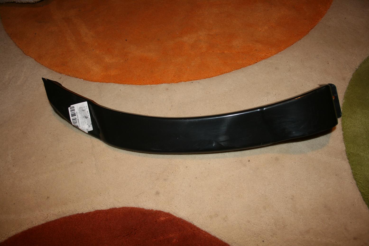

Ищем по форуму Игоря на истаре2.4 у него есть, у Гуана пока нет в пути.
Запчасть пластиковая черная под покраску.

Мне понравилось как написал "САШУН"токо осталась маленькая проблемка возле заклепок так растрескалась что очень мелкими кусочками так что скобками не получится а если высверливать разлетится на мелкие куски.Сделал бы фото и показал но не будет видно авто черное и накладка такая же.А че такое под покраску не могу понять это под цвет кузова или ее еще надо красить.

Надо красить, пласмаса некрашеная чёрного цвета.
