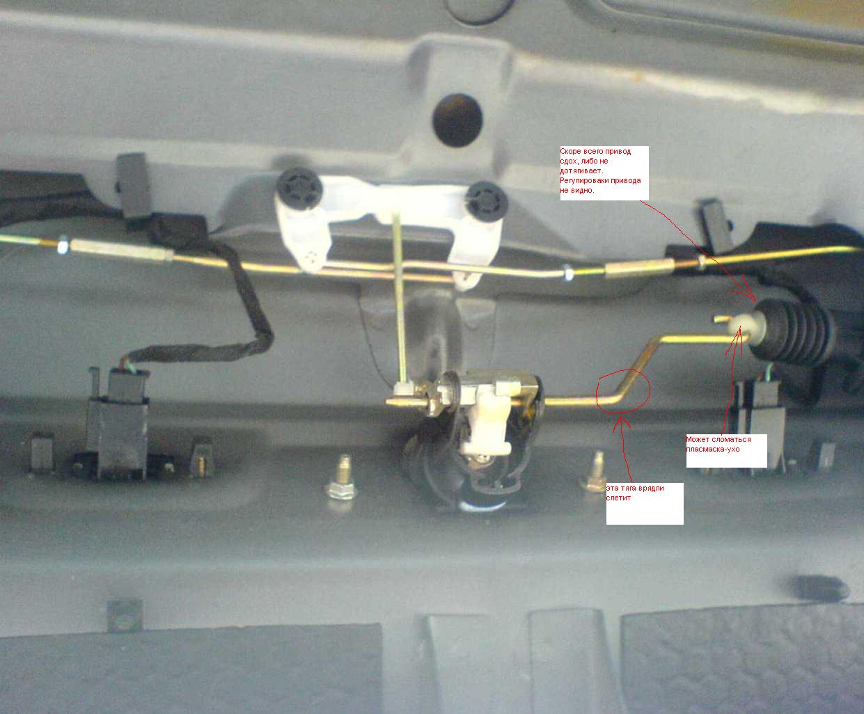

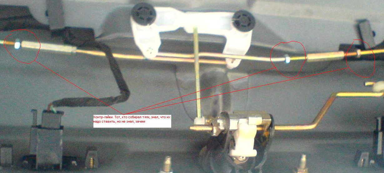

Располагая в выходные некоторым количеством времени и вдохновения, разобрал заднюю карту. Снимается пять плассмассовых клипс и 7 саморезов (самый коварный из них спрятан в ручке с внутренней стороны дверцы - той, за которую закрывается багажник). Клипсы вполне пригодны к повторной установке.
Симптом: плохо открывался левый замок багажника.
Выявленная причина: смотри фото

Фото:

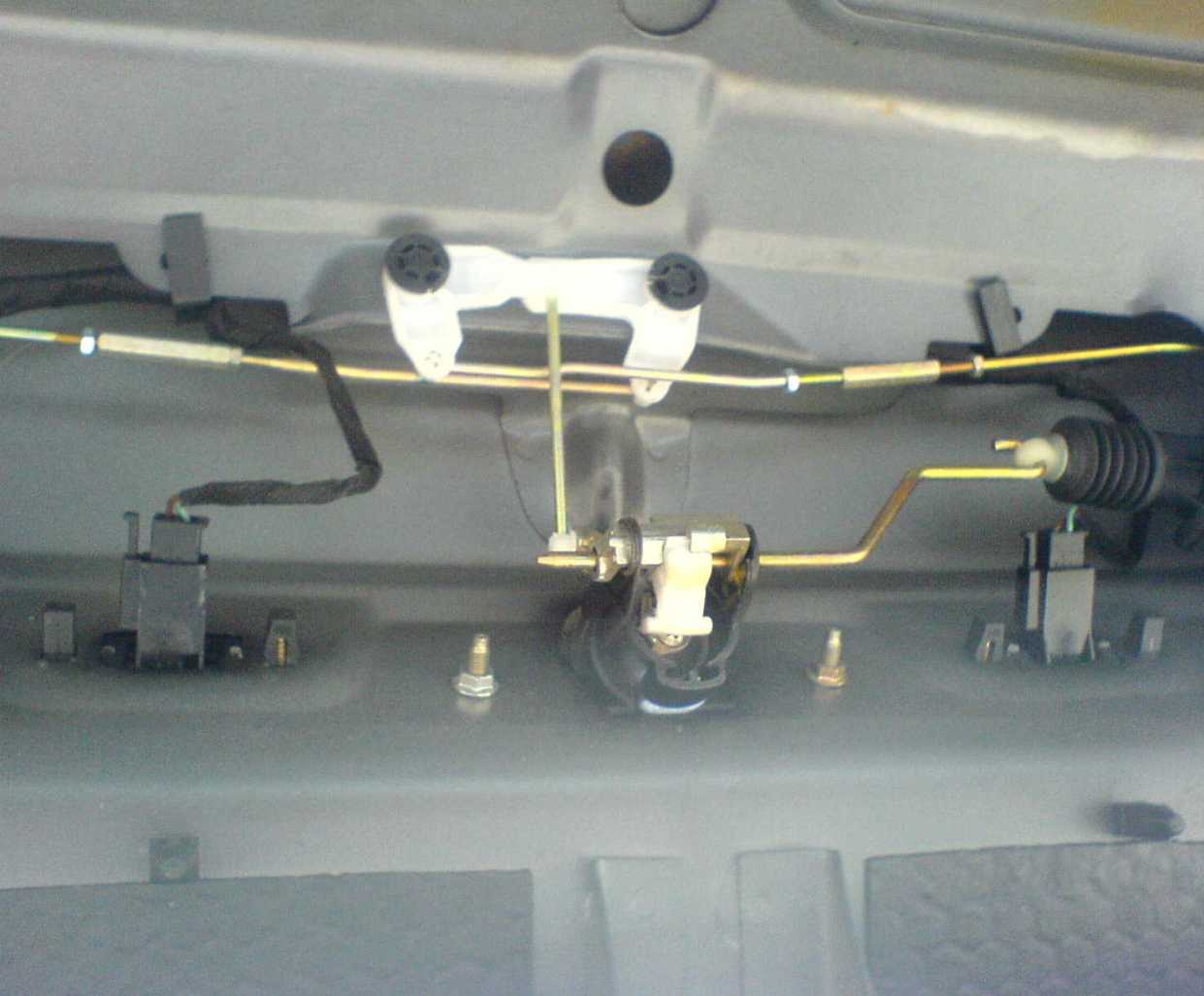

большая просьба если есть выложить фото большего формата, там где четко прорисован центральный замок точнее его тяги

Вот такая есть фотка. Лучше-больше нету, да и это телефоном снималось :(
Звиняйте, если не помог.

Bornslippy, у тебя похоже привод ЦЗ накрылся..
Сидушки откидывать надо было, чтобы в багажник попасть, при неработающем замке
