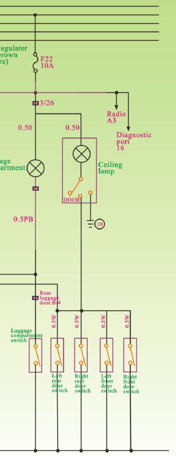

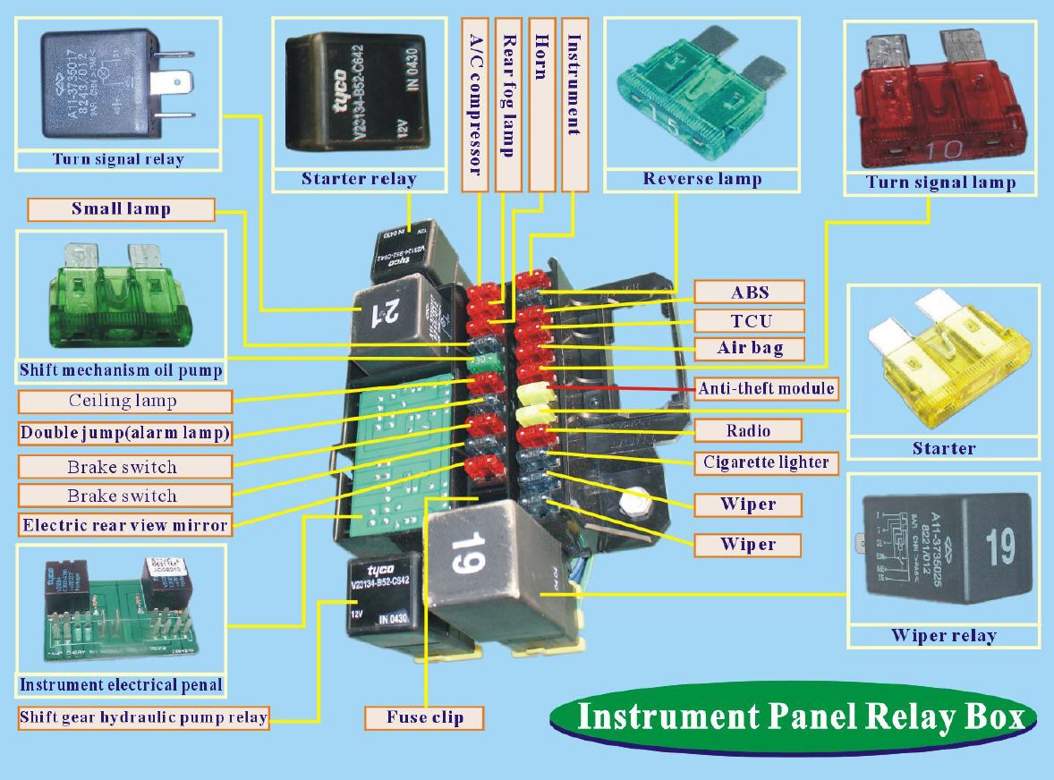

Всем здрасти помогите пож. У меня подсветка багажника не работает точнее она коротнула проверил все предохронители под капотом все целые. Думаю заглянуть под торпеду скажите какой предохронитель глянуть? И ещё потом началось следущее подсветка салона начала гореть на 10 % а потом и вовсе перестала какой предохрон. Смотреть или где капать?

Подсветка салона и багажника запитываются от одного предохранителя на 10 ампер.
находится он в блоке предохранителей в салоне на стенке слева под рулем.
называется Ceiling lamp

Спасибо большое ответов давненько не было я решил заняться этим вопросом . я знаю что находятся под торпедой НО какой именно вот в чём дело Мало того что их там немеряно так они ещё и находятся в таком корявом месте что просто ужоссс! Вообщем начал проверять каждый Довожу до вашего сведенья подсветка эта находится на предохронителе верхнего ряда с лева 5 ый!
