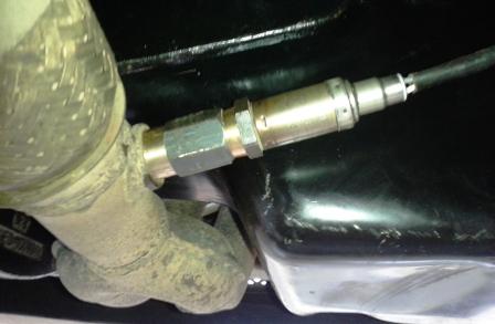

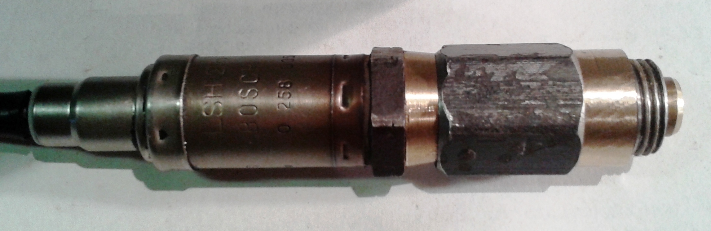

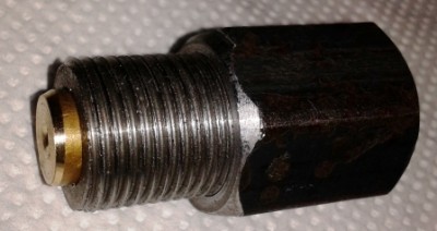

[/quote=... простой и дешёвый вариант по сравнению с прошивкой - вместо датчиков кислорода поставить обманки
Начинка ката "исчезла " совсем, перед этим в глушителе был глухой стук, думал, что отгорела и отвалилась какая-то железка, а когда посмотрел в катализатор, там осталась только сетка, все остальное вылетело в трубу. Загорелся CHECK, выточил и поставил обманку (перед этим просмотрел много форумов), расход бензина пока не контролировал, но CHECK погас. Выкладываю фото обманки на Чери Амулет.
Виктор,Зображення
