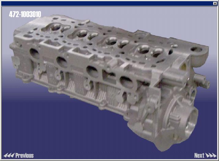

Alex-UNO написав:
Если верить этой картинке, то двигатель 8 -клапанный?
Вот так выглядит впускной распредвал, просматривается 8 кулачков.
Что под валами я не рассматривал.
Сер січня 16, 2008 14:54 WWW
Лодочник написав:
Верить этой картинке:
Где взял?

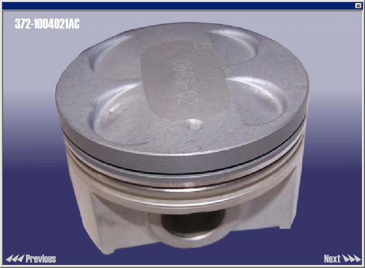

Кстати фотки поршней есть?

Alex-UNO написав:
Выемки на поршнях есть, но еще не факт, что при обрыве ремня, клапана не гнутся :(

Повідомлень: 518
Автомобиль: Chery KIMO !!!
Супер-поршня! Похоже для клапанов выямки! :D
