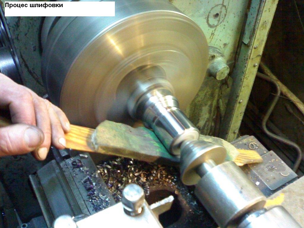

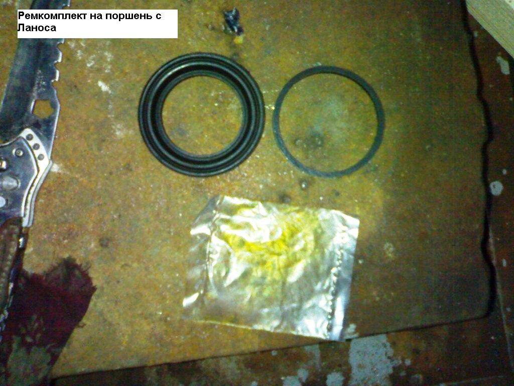

Сделал я и правый супорт. Купил ремкомплект с ланоса. Вытянул поршень и на токарном станке прошлифовал войлоком с пастой Гоя. Работает супер...

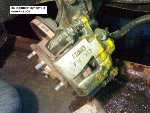

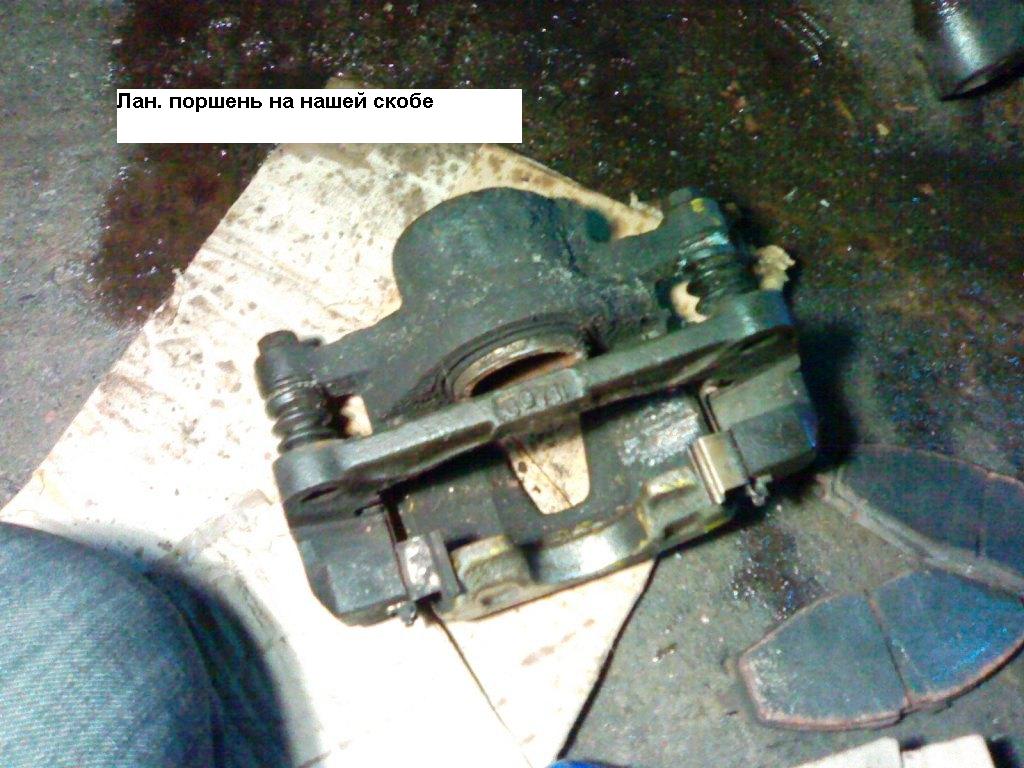

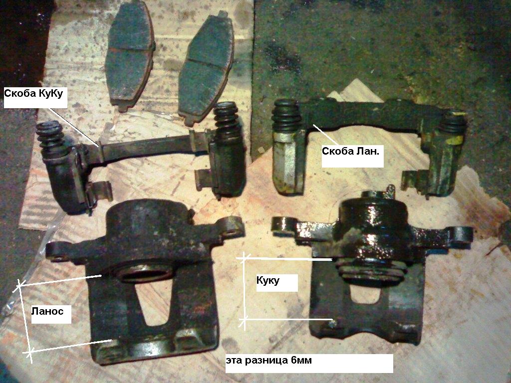

НО есть еще один момент. Взял старый супорт с ланоса 13" и оказалось, что наш супорт почти одинаковый. Тоесть скоба куку и лан разные по креплению к стойке. А вот по отверствиям на направляющих стает один к одному и пальцы направляющие от лан такие же как и на куку. Я переставил лан супорт на нашу скобу, поставил на колесо, надел колесо крутил вертел все тютя в тютю. Но есть еще одно "но" у лан супорта на 6мм больше размер места посадки колодок. Когда поставил на колесо то поршень (при изношеных колодках на 60% - 70%) будет сильно выходить и на направляющих есть шат от этого может приклинивать супорт. Эту же проблему можна решить с помощью подкладывания какой либо пластины в противоположную от поршня часть супорта или же от старой колодки взять саму металическую основу и продублировать колодку от "глухой части супорта"...
Это все к тому, что ланосовские супорта в 2,5 раза дешевле родных. НЕГОВОРЯ О КАЧЕСТВЕ!!!
