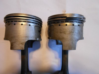

Нужна консультация по ремонту двигателя (465Q).
Двигатель начал дымить и есть масло. Заменил кольца и колпачки (ну и остальные расходники при капиталке). Через 2000км движок опять начал дымить (правда все это время были моменты неустойчивой работы). Разобрал движок и увидел что все четыре поршня надо менять.
Может кто-то встречался с подобной проблеммой. Из-за чего это могло случится?
Сейчас меняю поршня и боюсь как бы это не повторилось.

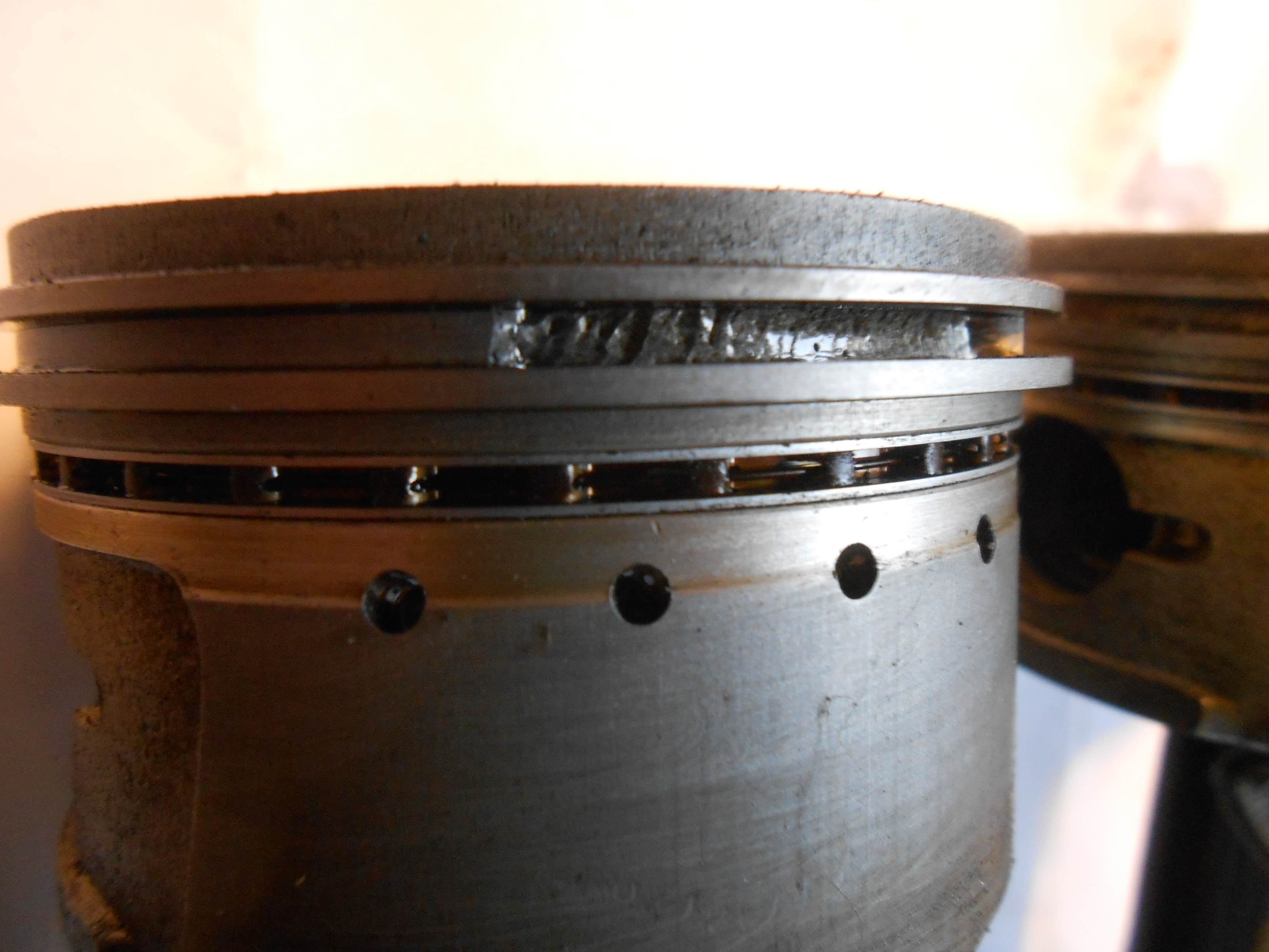

Это довольно частая проблема, когда лопаются перегородки поршней между компрессионными кольцами. Виной всему детонация, когда детонационный взрыв (скорость которого в несколько раз выше скорости нормального горения смеси) бьёт по летящему вверх поршню (первым его встречает верхнее компрессионное кольцо). Результат - на фото. Дальше - дефектовка зеркала гильзы: наличие заводского хона, ступеньки вверху (где поршень переходит ВМТ), вертикальные царапины от поломаных колец/поршней, износ гильзы на разных высотах ("бОчки", меряется микрометром-нутромером) и выводы о необходимости расточки гильз.... и т.д. по списку.

Перегородки в поршнях ломаются по причине удара новых колец о бортик выработки в верхней части цилиндра. Необходимо растачивать цилиндры и менять поршня на ремонтный размер.

Такое может быть из-за ГБО? Детонации, неверный угл зажигания и т.п

Навряд ли, у газа детонационная стойкость несколько выше бензиновой http://fas.su/page-319
