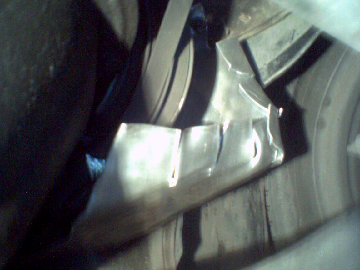

Поставил щиток для защиты ремней из алюминия.Не судите за качество,я не жестянщик.Колесо и подкрылок не снимал,защиту-да.Сбоку и сверху с завода есть 2 шпильки для крепления щитка,увидите.Жду луж.
на матизах есть такой щиток плосмасовый если заглянуть за колесо на нем видно каталожный номер.
96333186 называется щиток водооталкивающий это каталог матиз
