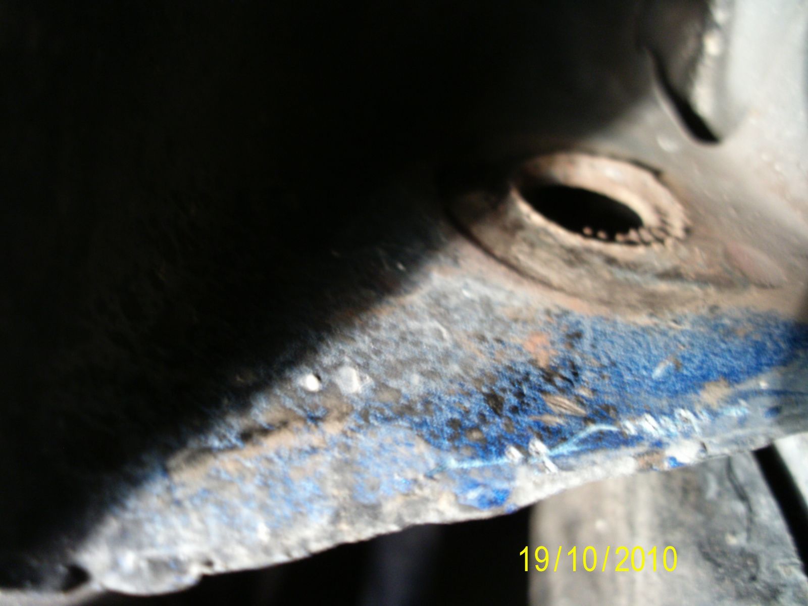

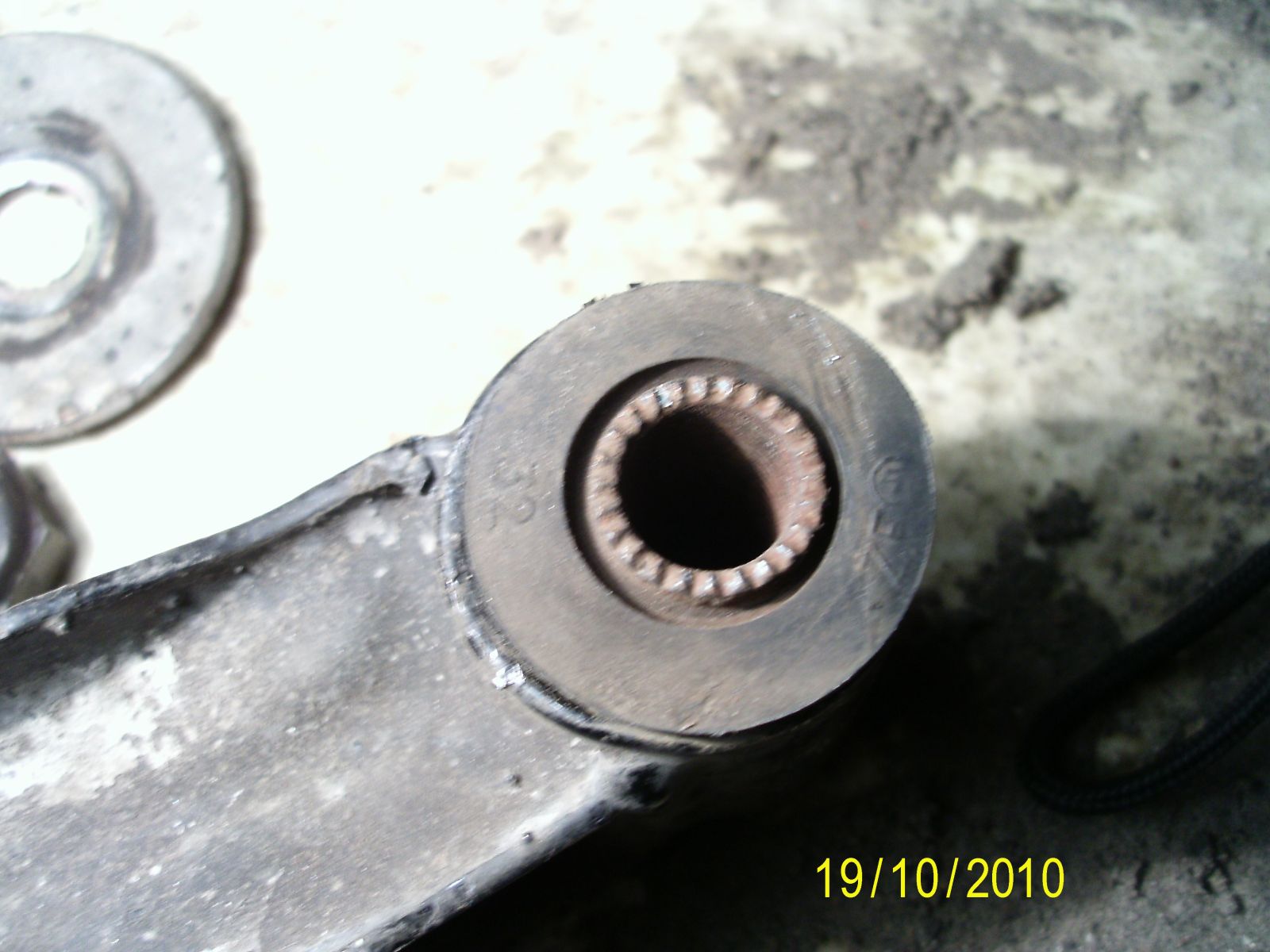

Повідомлення Re: Нам нічого приховувати! Несправності і глюки Chery QQ3
Спс Dimon за телефон .Но любопытство взяло ВЕРХ .Снял поперечный рычаг сайлент в норме а причина стука видимо в конструкции или разгильдяйстве .Внутреняя втулка с зубчиками по краю ,если изначально ,болт крепящий сайлент зажат не наглухо втулка так как сделана из более твёрдого метала выбивает в корпусе соответстующюю бороздку и в ней болтается .Устраняется сильной затяжкой болта .Кстати ключ нужен на 16. Есть фото но както не получается прилепить????
Зазубрины на внутреней втулке и выбоины в корпусе
