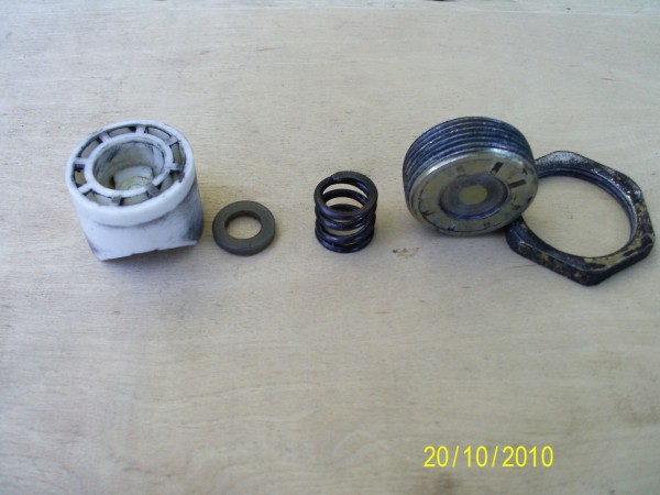

И еще к вопросу о рулевой .Делал также самостоятельно .Шайбочку ;отрезал от втулки крепления мотора старой стиральной машинки типа РИГА. По размерам почти идеал . шайба 2мм .Не5 как советовалось ранее таккак толщина проволоки пружины2мм 3 витка это 6 мм +2мм шайба =8мм а глубина отверстия в сухарике 10мм .Остаётся 2 мм и если закрутить рег болт вплотную до сухарика то пружина всёравно работает как и было задумано а если шайба 5мм пружина сжимается полностью и зажимает рейку .Это чисто моё мнение и не100% так что :?

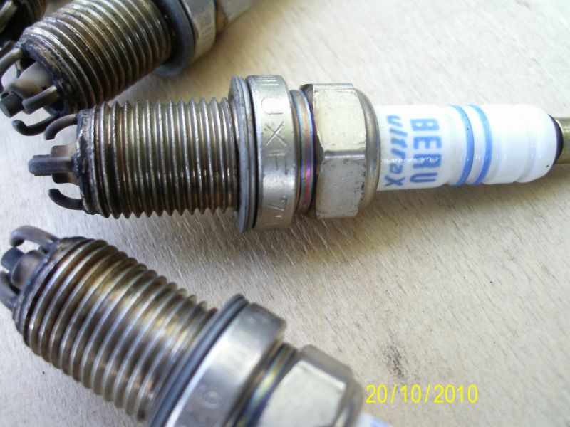

Тааак вот и глюк. Утром при первом пуске двигателя обороты сразу 1200-3сек потом 2-3сек 500 и снова 1200 .В дальнейшем всё ок.Раньше даже зимой при -20 такого небыло .Может кто знает что делать ато при 500 об так мотор колбасит жуть. Свечи проверял норма

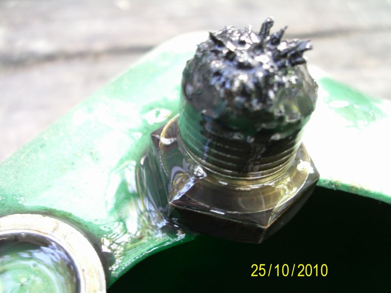

Кстати скоро зима и не хочется чтобы масло опять вытекло через воздухан .Ктото както с этим боролся? Поделитесь :(

Вернусь к утреннему запуску .Падение оборотов до 500 происходит только при температуре 8-9 градусов .4-5-6 всё окей 10-12 и выше тоже ???НЕ ПОНИМАЮ :hunter: :hunter: :hunter:

сбрось минусовую клему, обнули ЭБУ. Свечи подобраны не правильно хоть раньше и работало. Зазор на них большой. может ВВ часть пострадать и как результат глюк на холодную.
Кроме всего форсунки я так понимаю не чистил - вот на холодную это и проявляется, чем хуже работают форсунки тем тяжелее свечам, т.к. бензин не горит - горят его пары(при мне мужик потушил спичку в кострюле с бензином, с тех пор ношу с собой запасные труселя). Еще косвенно может влиять забитый бензиновый фильтр......

эбу обнулялось :Свечи :зазор 09 и как понятно с фото 4-электрода ;глюк на холодную ?но проявляется только при 8-9 + Не поленился вставал ночью при 4 всё ок при 6 тоже а при 8 упс сбой при 10 тоже норма ну гдето чёто не так :(

Сегодня поменял масло в коробке .На магните пробки таки есть грязь со стружкой
