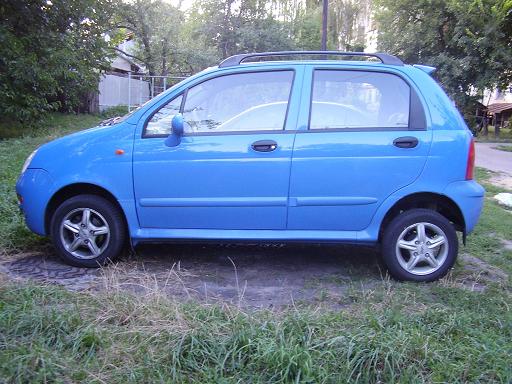

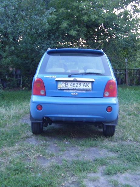

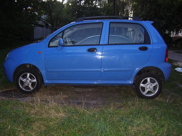

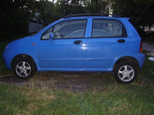

Вот как выглядит теперь КУКУНДЕР!

XaTaPro писал(а):
Фото выложу завтра....
Ну не на 10 см, а этак на 5-6 точно.
ДА! Задние аммо с жигулей, а пружины с таврии передние. И это всё ставитса на зад.
Бегает отлично, вот только что специально выезжал на трассу и гонял до 165.. СУПЕР в дорогу вципилась как ферари! На перепадах дороги не кидает машину. Также ездил по просёлочной дороге... ДОВОЛЕН. ;)
ОГРОМНОЕ СПАСИБО ЗА ИДЕЮ!!!
Впереди тоже что-то стоит или родные? А то помоему немного задрат и передок

Передок родной. Просто как-то выглядеть по другому стал.
Итак цена вопроса:
пружины от таврии передние - 160грн (на рынке в Чернигове)
Аммортизаторы на ниву задние(они же на копейку задние, на жтгули задние...) - 65 грн штука
Замена на АТЛ обошлась в 100грн
Итого: ~400грн (я попросил проверить ходовую, и смазать пальцы суппорта, ну что-б всё сразу)
Задок на удивление ВСЕГО персонала АТЛ НЕ ПРИГАЕТ . Езжу быстро, на скорости машину вообще от асфальта не оторвать, это по стравнению с родной подвеской чудо. На ямках нет раскачки... Зад не водит. Вчера грузил на зад 300-350 кг (3 мешка картошки и 2 пассажира), остался доволен...
На передок со времонем хочу тоже подобное поставить, т-к некоторые бордюры в городе пока остаются непреодолимы :) :cars:
Кто сказал что "попа" жесткая? ЛОЖЬ!!!!
