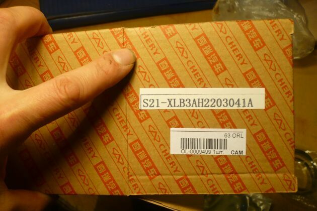

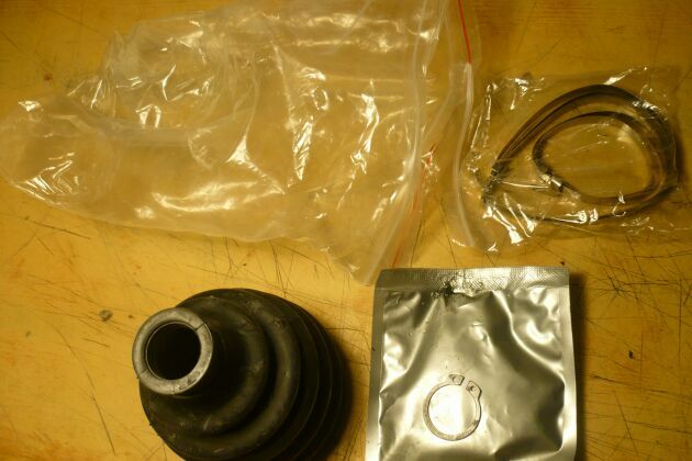

Ах,я понимаю что очень хочется верить в сказку))))но поверьте мне,я уже на Экзисте собаку съел и она оказалась очень не вкусная)))))Пыльник шруса внутренний на S21 стоит у оффов 850 рублей(там пыльник,смазка,3стопора,2зажима)в Экзисте стоит 500рублей.Вы думаете что вам привезут тот первый?Увы,привезут поддельный,где не будет двух стопоров,где смазка вообще не в такой упаковке,короче подделка.Могу вам показать промежуточный глушитель с Форы)))купленный там же за цену в 2 раза ниже,чем он стоил у оффов.Его кстати так и не поставил,он кривой и поддельный.Лежит теперь как памятник))))Так что очень советую 33 раза подумать.
