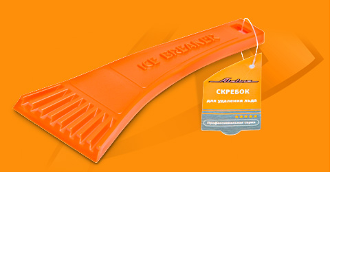

Повідомлення Re: обогрев зеркал qq
Эконом вариант, дешевле даже жидкости :-D
Вів листопада 27, 2012 9:32
Это не эконом вариант,это полосы на зеркале однозначно))))
Вів листопада 27, 2012 13:42
З нами з: Сер вересня 19, 2012 15:47
Повідомлень: 129
Звідки: киев
Автомобиль: chery QQ
отличный шкребок для льда, шкрябает на 5+
