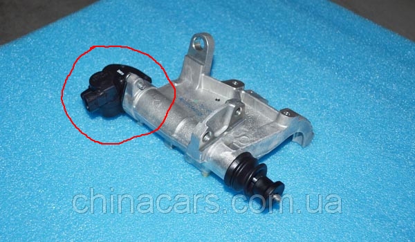

кто знает разборку по кукушкам? те которые были на форуме все обзвонил
мне нужен переходник между датчиком положения сцепления и приводом. Обведено красным

Повідомлення Re: протекает датчик положения сцепления
aspire написав:
На фото очень плохо видно что именно там за деталь, но всё таки насколько я смог разглядеть (в смысле не вижу ничего архисложного) её можно сделать самостоятельно или отремонтировать имеющуюся.

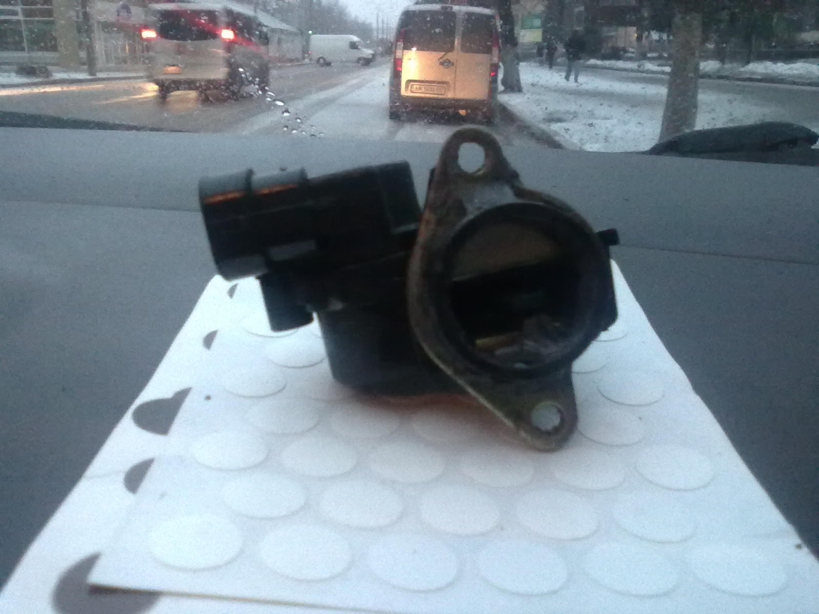

Подскажите кто менял регулятор ХХ. Интересует номер. Заказывал в 2 магазинах S11-1135011 но он не подходит.
Покажу разницу:
Вот такое мне приезжает
А мне надо:
Как видно на 1 варианте есть ступеньки под кольцом красным, из-за него датчик не вставляется плотно в посадочное место.
Может подскажите кто где брал нужный датчик?
