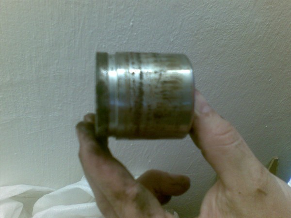

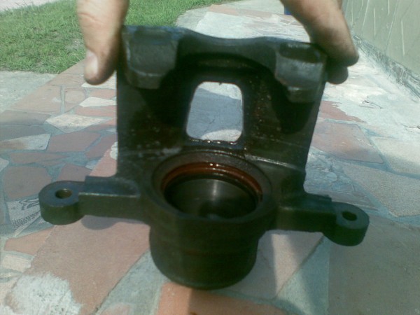

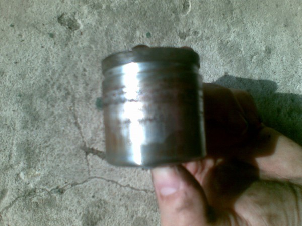

Я у себя вообще разобрал суппорт, вытянул поршенек - там оказались были уже задиры на хроме, полировка уже б не помогла. Так как другого поршя не было, я на наждаке немного тот обточил, чтоб больше вылез, собрал, только под пыльник я тормозуху не лил - она воду натянет и поржавеет опят все потом, а смазку какую-то высокотемпературную затолкал, у нас на заводе есть такая :)
Пока ездит :)

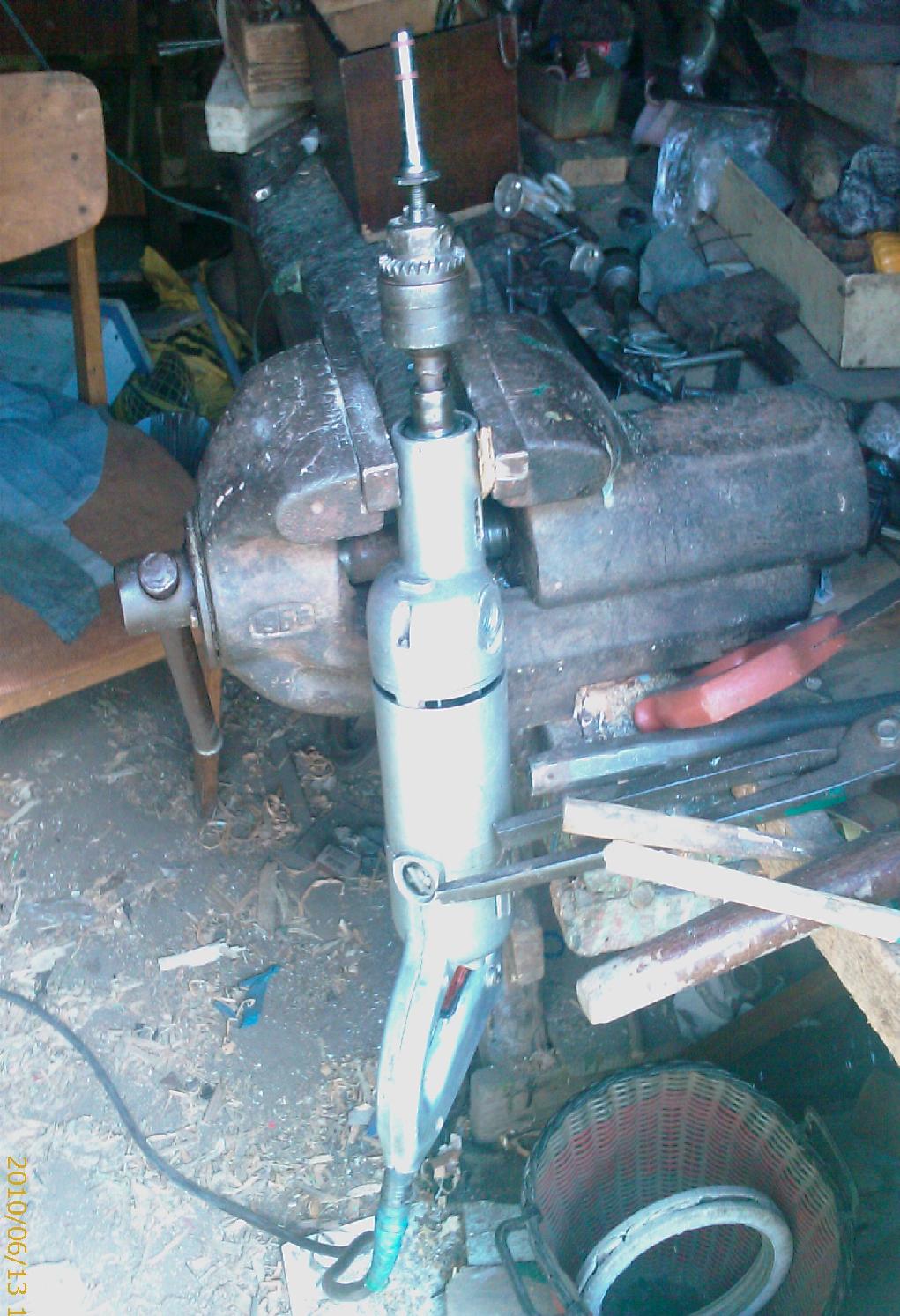

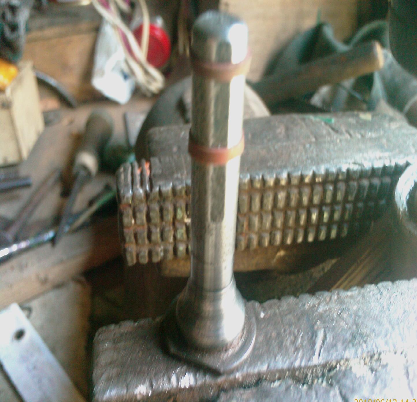

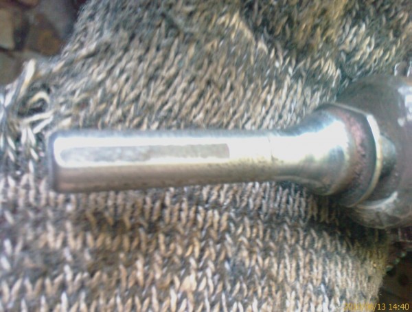

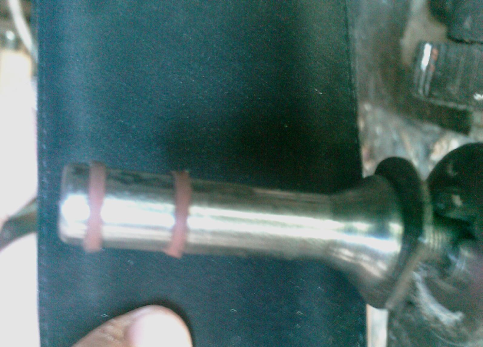

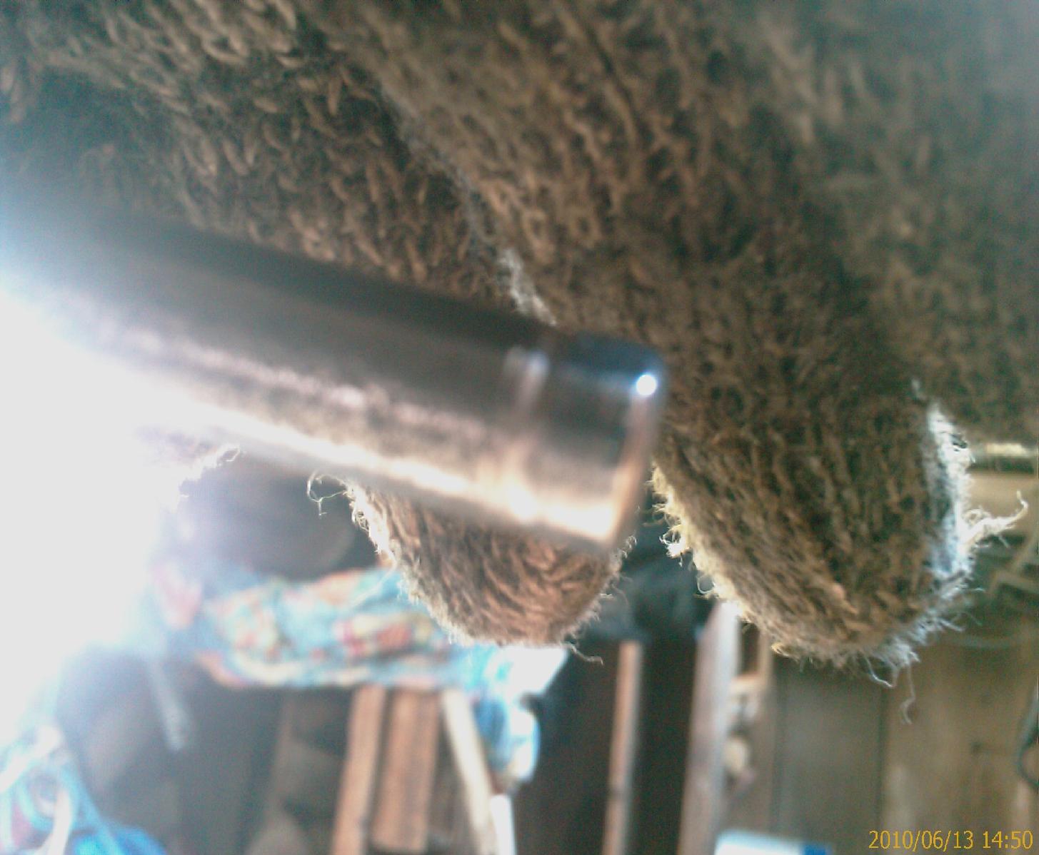

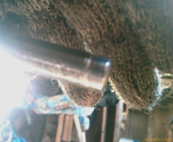

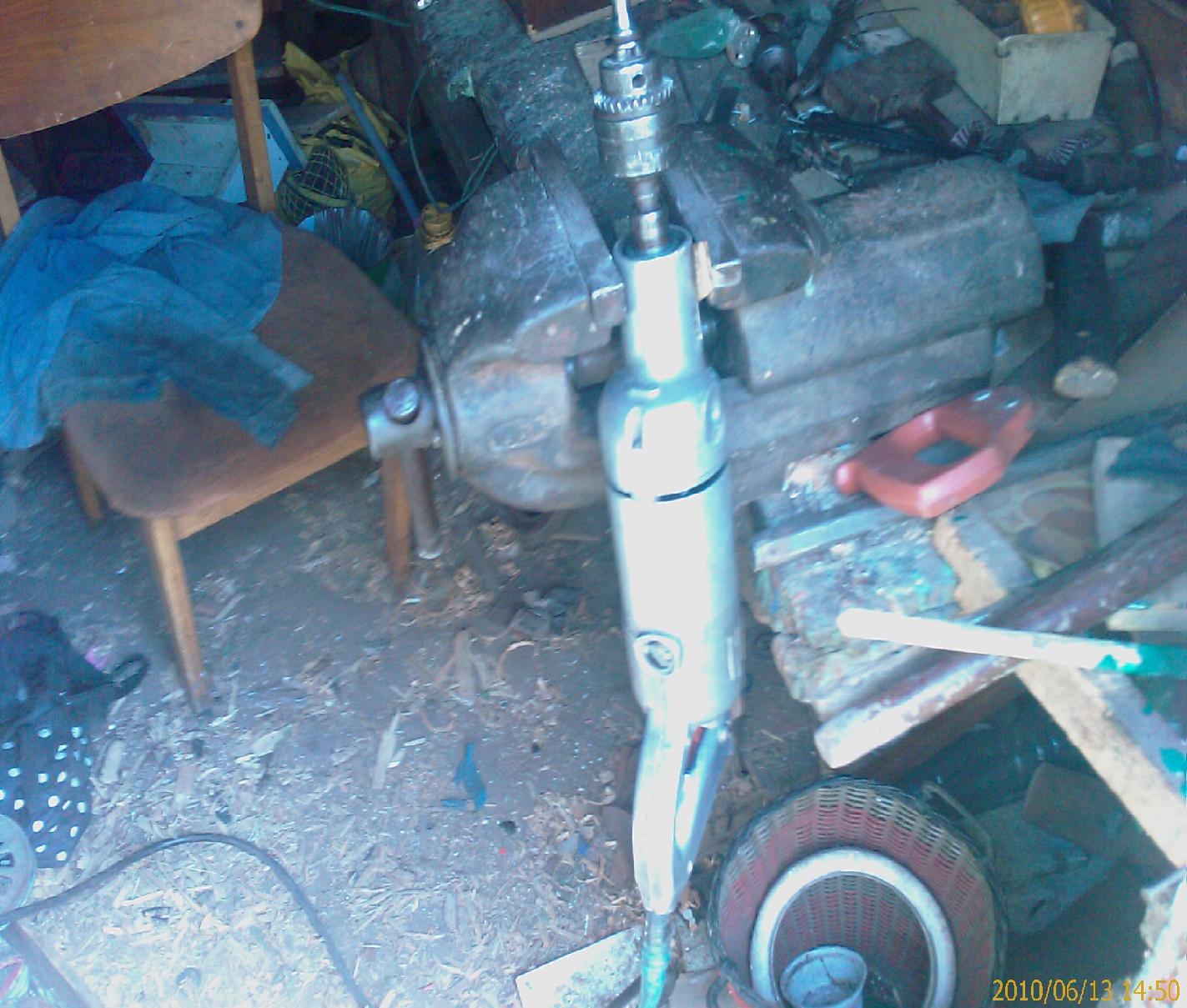

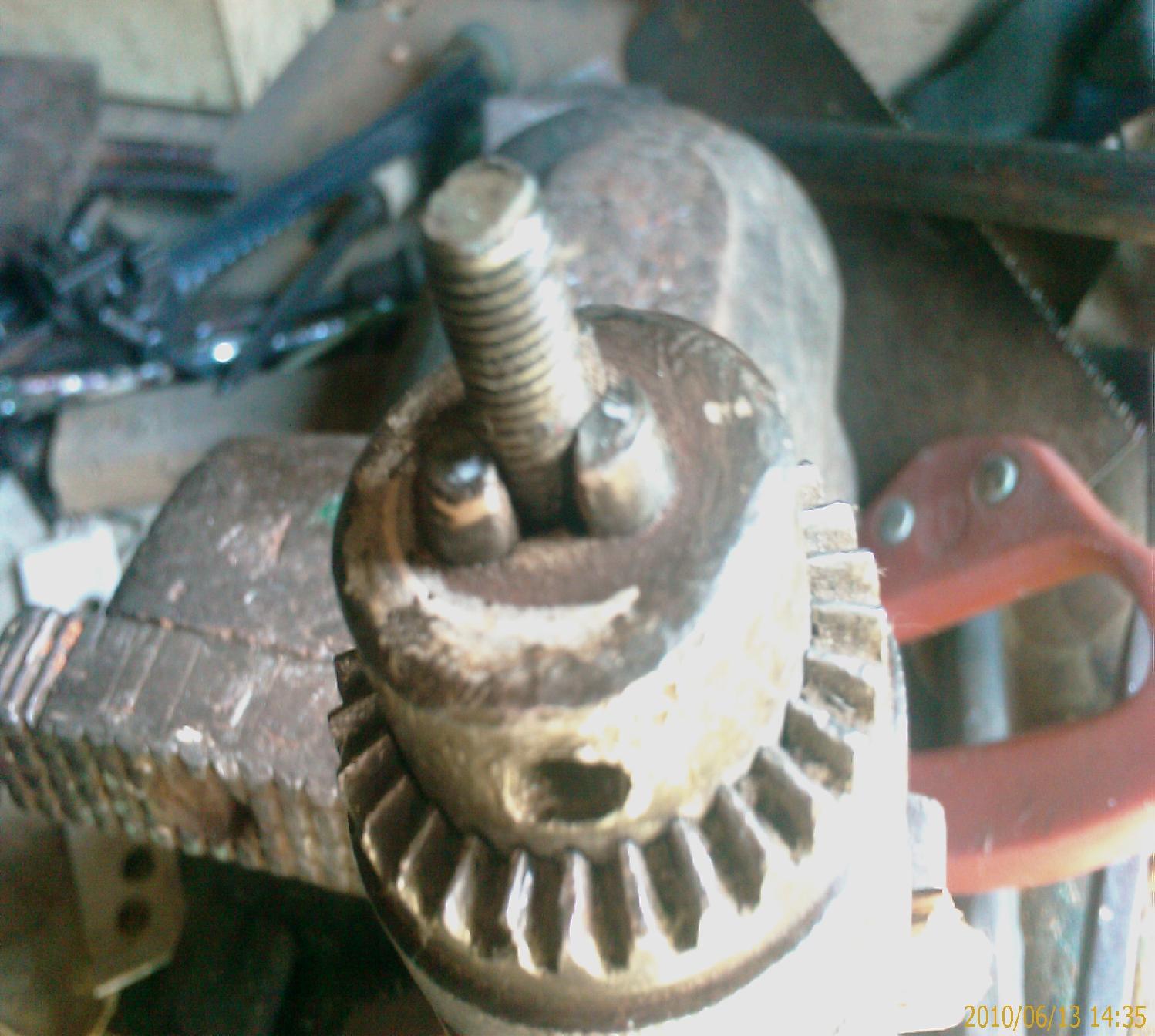

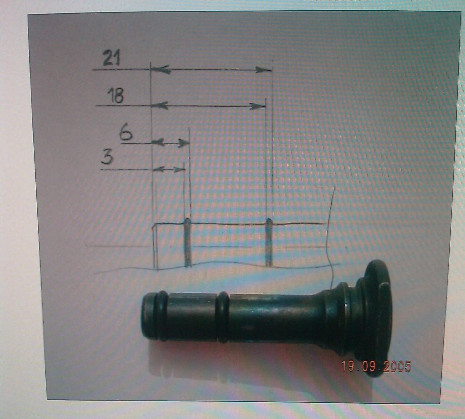

Нашел чертеж пальца со втулками, решил сделать сам также. Токарного станка дома нет, но это не беда. Сначала надо купить резинки-масло съемные клапанные кольца от москвича, желательно скругленные, но таких я не нашел и взял прямые- 5грн комплект. Берите два комплекта, я пару колец порвал. И смазку термостойкую для суппортов.
1. Разбираем суппорт. Снимаем колесо, головкой на 14 откручиваем болты (Советую использовать именно головку, затянуты хорошо и ключом можно повредить грани. Болты с мелкой резьбой- лучше не портить). Снимаем суппорт вверх, а пальцы остаются в скобе. Вынимаем пальцы, чистим тряпкой.
2. Собираем установку. Подобрал болт с мелкой резьбой, что бы в крутился в палец. Отрезал ножовкой шляпку. Зажимаем болт в патрон дрели( чем сильней-тем лучше). Я брал досочку, подлаживал в теса и зажимал дрель. Установка готова.
3. Прикручиваем палец ключом на 17.
4. Дальше я шлифовал пальцы. Сначала наждаком мелким, потом войлоком с пастой гоя. Пальцы были корродированы, если у Вас нормальные, то наждаком не надо. При шлифовке надо давать периодически остыть пальцу.
5. Отмечаю хим.карандашом место первого кольца(размер брал как на чертеже).
6. Берем полотно от ножовки и ломаем по полам. Составляем вместе полотна, что бы зубцы в одном направлении, и зажимаем в маленькие тиски.
7. Точим сначала этими полотнами, очень важно быть в перчатках. Сначала подводим полотно к пальцу и крепко держа начинаем точить канавку. Главное держать, что бы полотно не соскочило вверх или вниз по пальцу(Если соскочит вернуться к пункту 4). Палец будет точиться не охотно и при этом двумя канавками(это нормально). Так протачиваем с пол миллиметра.
8. Берем надфиль плоский, и его боком точим эту канавку в глубину. Надфиль норовит спрыгнуть еще больше чем полотно(по этому начали сразу не с надфиля) -держать крепко. Надо давать пальцу остыть- тогда лучше точиться.
9. Проточив 1 мм я расширял канавку квадратным надфилем(клиновидным). потом опять плоским в глубину, потом квадратным. Глубина где-то 1 мм(чтобы надетые кольца чучуть выглядывали) ширина чуть больше ширины кольца(на 0,3 мм где-то).
10. В конце чуть обработал круглым надфилем. Остальные канавки в таком же порядке.
11. Если кольца квадратного сечения(как у меня) надо их надеть на прут, зажать его в установку и плоским надфилем снимаем грани.
12. Чистим отверстия в скобе(я брал бинт и трубка 6мм).
13. Надеваем кольца на пальцы, смазываем, и вставляем в скобу. Могут не заходить, надо вставить(не забивать)чуть подкручивая. После того как вставили- вынимаем, проверяем сохранность колец:если все в порядке вставляем обратно). Могут рваться и рваться- тут две причины:маленькая глубина канавки(и ширина должна быть чуть больше кольца) или плохо сняли грани надфилем с колец. Может возникнуть еще проблема- смазка не будет давать пальцу полностью войти(эффект поршня) надо вынуть палец и трубкой убрать лишнюю смазку в посадочном(просто вставить трубку и остаток останется в ней). Палец должен при нажатии рукой полностью(-(1-1,5)мм) входить в посадочное(если после этого он сам выдвигается ничего страшного).
14. Надеваем пыльники через палец и собираем суппорт.
15. Радуемся жизни и прислушиваемся к остальным звукам.

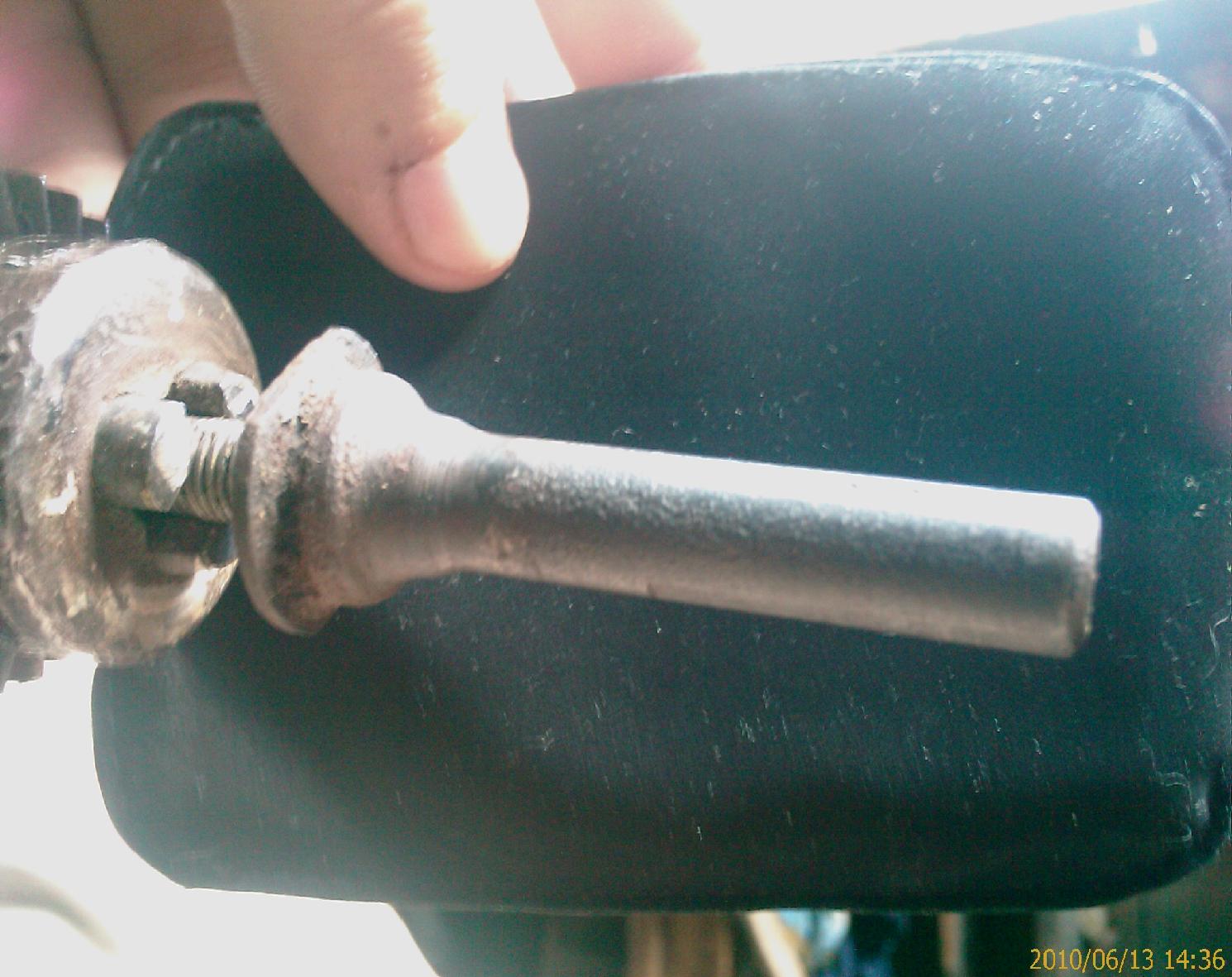

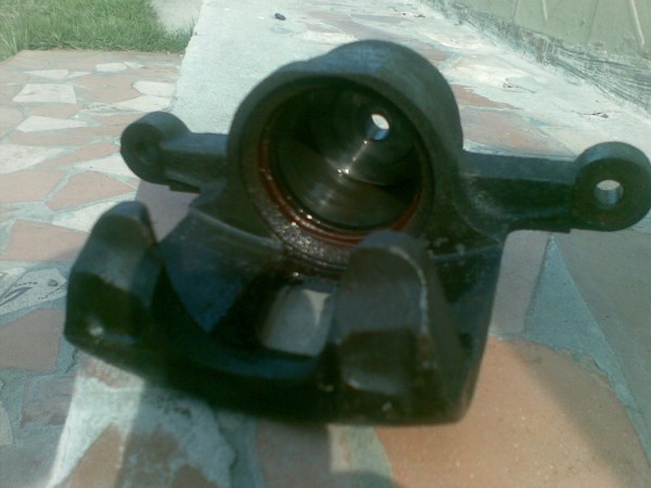

Хочу отписаться о своем опыте решения данной проблемы.
Будучи задобанным от постоянного цокота суппортов решил занаться проблемой. Для этого были приобретены Ланосовские ремонтные направляющие - они на 0,5 мм больше в диаметре (100 грн. - 4 шт) и специальная смазка для суппортов (50 грн.) на фото № 1. Смазка похожая на кровь чужого - зеленая и кипит на воздухе.
В процессе демонтажа выяснилось, что у меня на суппортах стояли направляющие ТРЕХ!!!!! типов. На фото № 2 - справа ланосовская направляющая, а три остальных - мои. Особый интерес вызвала та, что с резинкой. Суть такая же как у стартопика, но только заводское исполнение.
Ланосовкие направляющие подошли идеально, но со своими пыльниками. После того, как все собрано в обратном порядке, суппорт держится мертво. Смазка интересная - когда засохла, то такое впечатление, что суппорт обрезиненый твердым силиконом.
В принципе, после всего могу сделать вывод, что проблема по существу могла быть решена и без новых направляющих. Ланосовские пыльники - толще и мощнее, в сжатом состоянии они едва влазят в расстояние между поршнем и скобой, поэтому сами пыльники распирают конструкцию и не дают ей болтаться, плюс смазка, которая уменьшает зазор.
Кроме этого, при разборе суппортов было замечено, что оба подклинивают, хотя поршня чистые и гладкие. Наверное замены на ланосовские суппорта не избежать. Но такой сейчас стоит 450 грн. штука - не мало в общем.
Чет липня 15, 2010 17:19

В общем тормозного суппорта на наших кукушках хватает на 50 тыс. км.
После того, как начал клинить левый суппорт, решил самостоятельно разобрать и сделать с ним что-нибудь. Для этого предварительно купил ремкомплект для Ланоса 1,5. Размеры действительно идентичные. Попросил отца на заводе полирнуть поршень от старого правого суппорта (который клинил еще 5 тыс. км назад). Ну и таким образом за часа два времени удалось снять-разобрать-собрать-поставить всю эту конструкцию + прокачка тормозов.
П.С.: Кстати левый поршень уже полировке не подлежит. Хром сильно стертый. Будет цеплять и та же проблема неизбежна...
