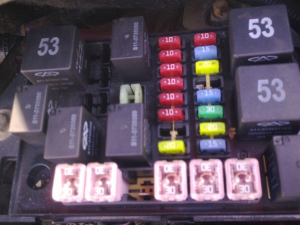

підкажіть, будь ласка, де у нашої Ку-ку-шкі запобіжник склоочисників лобового скла

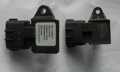

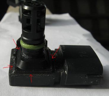

Вот на 25000 и я "дождался" первой почти серъёзной неисправности.
Появились следующие симптомы: после длительной стоянки (особенно во влажной среде) обычно сразу или через несколько минут после запуска (хотя несколько раз было и уже в движении через минут 10-15) двигатель начинал неустойчиво работать и дёргаться (похоже на "троение" при неработающей свече) обороты на ХХ в установившемся режиме более менее стабильны, но после сброса газа начинаеться раскачка оборотов с амплитудой около 500 об/мин и периодом около 1- 1,5 сек, которая через некоторое время затухает до оборотов ХХ. Причём если отпускать газ медленно или "придержать" в районе 1000-1200 то покачавшись выходит на обороты ХХ если же просто отпустить педаль газа - просаживаеться ниже чем до 400 и глохнет. Машина в принципе едет, но "тупит" "не тянет" и при сбросе газа не выключая передачи аж дёргает (как будто я не газ сбросил, а на тормоз нажал). Лампа "чек" иногда загоралась на некоторое время, но в основном - нет.
Через 15-20 мин движения (когда двиг и подкапотное пространство как следует прогреваеться) - всё выше описанное напрочь пропадает и машинка ведёт себя как ни в чём не бывало.
Я заподозрил во всём этом безобразии МАР сенсор (датчик абсолютного давления во впускном коллекторе). Подозрения укрепились, когда я обнаружил что моя девственно чистая вот уже на протяжении 24000 т.км выхлопная труба буквально за неделю обросла сажей (т.е. ЭБУ льёт бензус от души, не жалея).
На тот момент я не знал что мой БК может читать ошибки, а ехать на сто почитать не было ни вермени ни желания, поэтому пришлось искать "вручную".
Забирание этого датчика с собой домой подтвердило что "таки да..." Если только датчик переночевал в тепле - NO PROBLEM, но стоит оставить его на улице - опять "концерт по заявкам".
Чуть позже я подключил свой БК и он поведал мне что действительно ошибка МАР сенсора имела место быть.
Осмотрев данный датчик обнаружил что в место где склеены две половинки корпуса возможно потеряло герметичность и туда проникает влажный воздух затем влага внутри конденсируеться и приводит к искажению выдаваемого сигнала, а эбу считая его неисправным работает по аварийному режиму. Датчик я решил поменять, но пока "туда-сюда" решил попробовать заставить старый работать как положено. Я загерметизировал место склейки силиконовым герметиком после чего этот датчик ещё три недели работал без проблем, всё вышеописанное больше не повторялось, труба чистая (я её специально протёр как следует).
На первом фото родной датчик стрелками указаны места где я по контуру загерметизировал корпус.
На втором фото новый и старый датчик. Новый несколько отличаеться корпусом, но посадочные места одинаковы так что всё ОК.

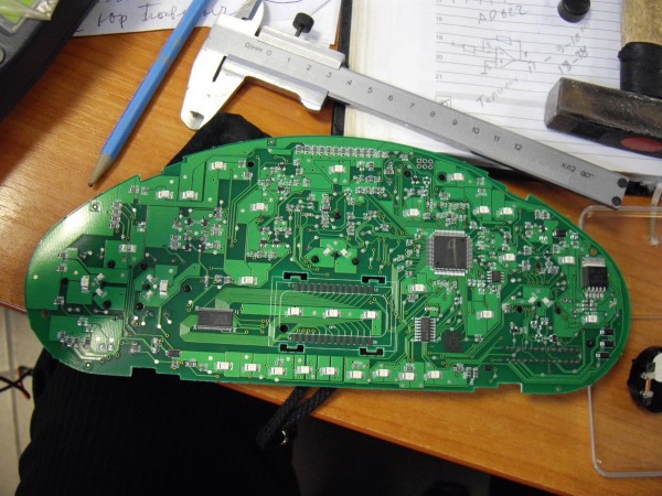

Всем привет .Начал глючить спидометр Может показывать 40 хотя по оборотам и реально скорость гдето 60-65 --может упость на ноль хотя машина едет или 100 при реальной скорости 40-50 Ночто совсем непонятно так это 40 на спидометре при выключеном зажигании .Кто знает как работает датчик скорости .Просмотрел провода нигде не потёрты думал может на корпус подмыкает .кто что знает по этой теме подскажите пожалуйста

А сама стрелка не подклинивает?

Не похоже допустим еду 60 реально и по спидометру потом дёрг-дёрг и падает на 40 или резко до 90-100 да и стучал я по приборке :? А вот то что единажды стрелка осталось на40 даже с выключеным зажиганием наводит на мысль что проблема в приборной панели .

Может контакт гуляет в самом приборе или в разъеме приборки...

Вобщем потихоньку методом нар-тык пришёл к выводу -датчик скорости рабочий .А посему будем разбирать приборку проблема точьно там

Если такая хрень - посмотри все мои сообщения (было с тахометром). Я выкладывал с фото.
Там котушки, которые "балансируют" стрелку (управляют ею) просто приклеены на пины. Надо разбирать панель, снимать крышку самого шагового двигателя и пропаять.

Вот и фотки нашел.
Если надо - скинь свое мыло, отправлю в нормальном качестве
