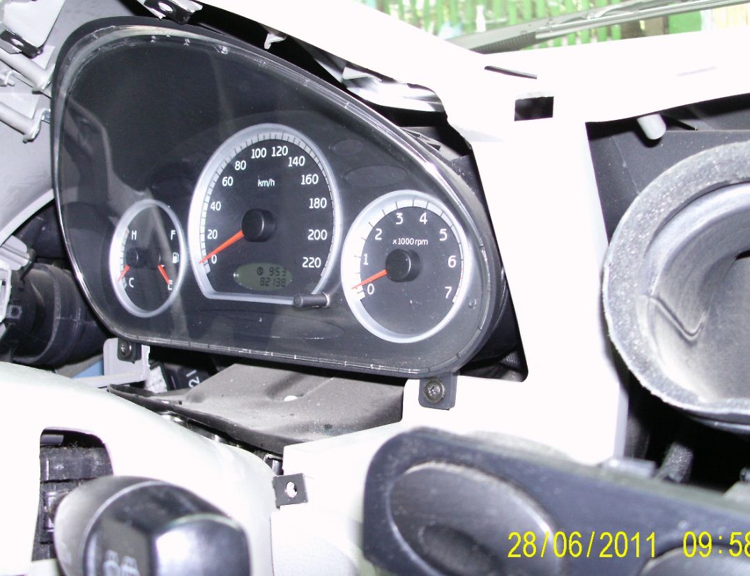

А вот у самого горит и не тухнет AIR BAG. Клемы снимал. Ехать обнулять ошибку не хочеться.
Да и датчик топлива показывает какую-то абрукадабру. Врет постоянно. иногда падает в "0"
Как решить проблемку?

у меня были похожие проблемы, разобрал приборку и оказалось, что провода были не плотно подсоеденены. Но сейчас другая проблема, подскажите как можно установить ЛСД панель вместо стандартной. При разборе оказалось, что подключения разные, а электрик отказался химичить , сказал неси распечатку с сраспайкой :) Кто разбирается в этом, может кто моет помоч своими руками, с меня много много пива :)

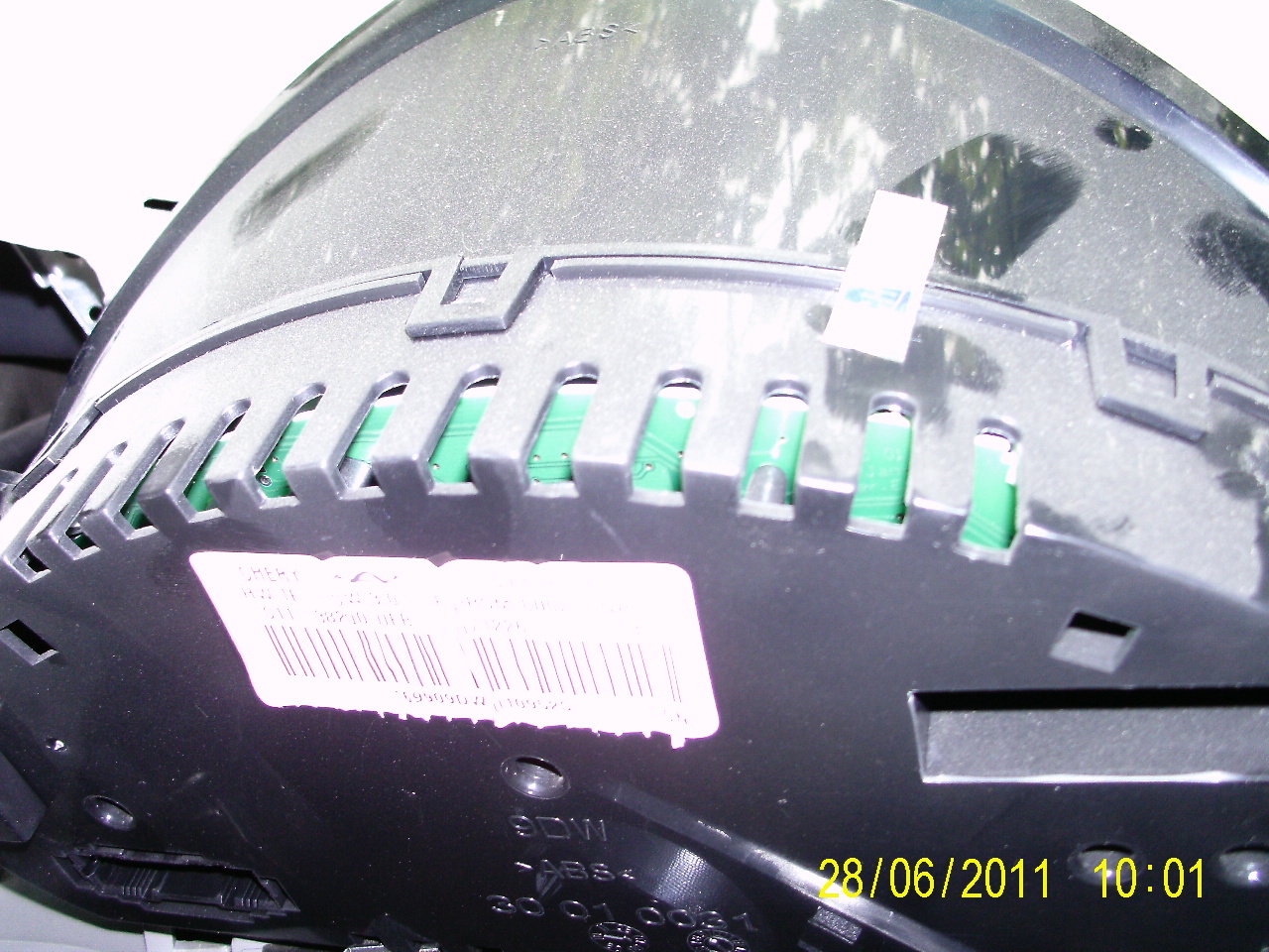

Разбирал приборку разбирается легко всё на защёлках на вид всё вроде гут на плате ни сколов ни трещин всё красиво в разёмах контакты чистые пайка качественная после разборки-сборки неделя глюк не проявляется пока похоже всёже гдето не контачило
