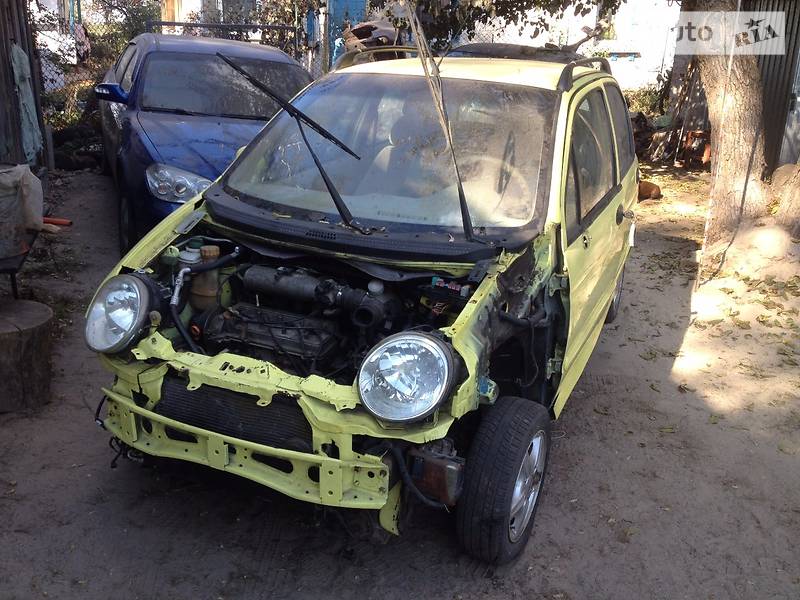

Еще один вопрос, в моторе залита вода, не смог найти не на блоке, не на радиаторе сливных пробок. Где они?
как правильно слить антифриз?

Нижний патрубок находиться на середине радиатора, тоесть радиатор останеться наполовину заполненый(((
Еще вопрос сколько должно быть масла в коробке?

Посмотрел, на блоке тоже есть только отлив, а болта сливного нет. Капец, как же слить воду!!
Еще я сомневаюсь что лампочка давления должна гаснуть при зажигании, не дожидаясь завода мотора.
Еще не пойму почему постоянно горят габариты, когда ставишь предохранители, где может быть проблема?

Радиатор у меня такой, как видем нижний патрубок только на середине радиатора :roulette:

Если вынуть общий выключатель света и отсоединить от него колодку и габариты погаснут, то дело в нем.
По нему вполне могло заехать колено при аварии.

с габаритами вопрос решили, был удар в блок не штатной сигнализации и там от удара закорочено реле
