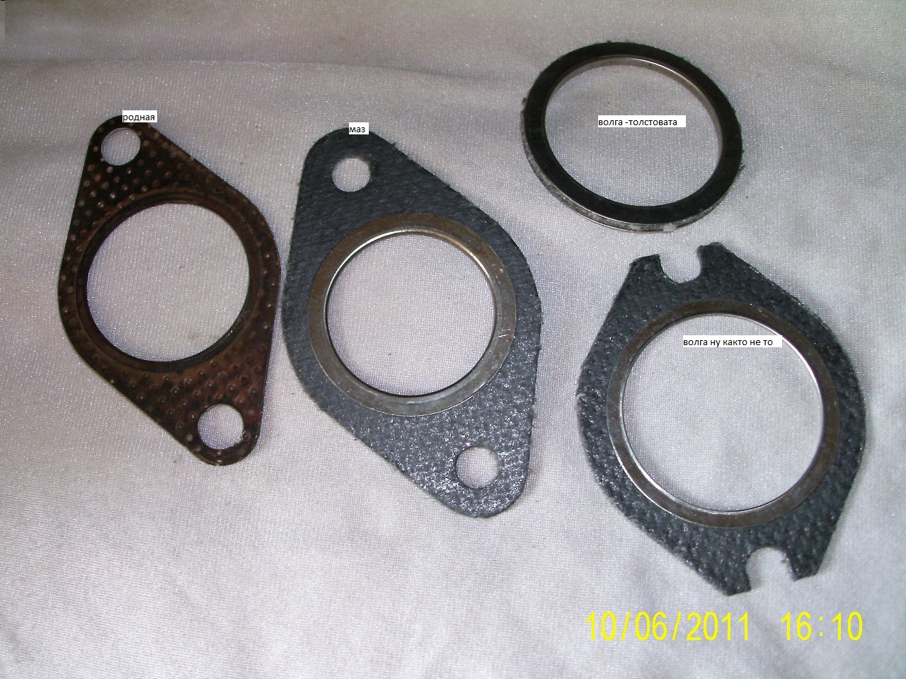

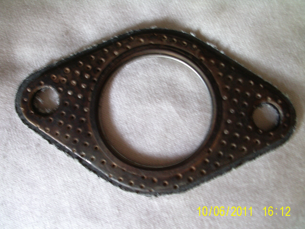

Менял прокладку между выпускным коллектором и трубой МАЗОВСКАЯ цена 4гр

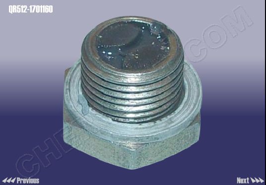

Подскажите с чего подходит пробка на коробку передач механика.
