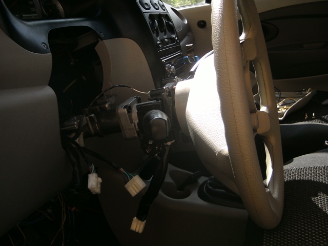

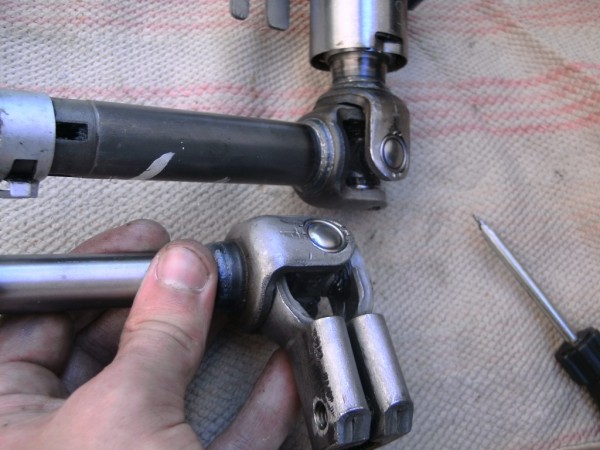

Повідомлення Re: Руль-колонка.
Уххх как достала...обращаясь к сервисникам в Шостке, и другим СТО...в основном разводят руками и говорят что с такими машинами ишо не имели дела и ниохота туда заглядывать....
ну ничо, главное чуток свободного времени - которое вроде бы прорисовалось, и терпения в решении назойливого вопроса.Вот запасшись новыми класическими крестовинами из класики - как описывалось ранее - что в них может быть решение вопроса, так как действительно при резком шате руля звук издавался из их района...
и приступим...

З нами з: Пон червня 30, 2008 23:16
Повідомлень: 122
Звідки: Сумы (Киев)
Автомобиль: QQ
Клубная карта №: 226
кхе...вот наши крестовины.....но как оказалось - там ничего не гримит и находится на своих местах и ишо в придачу в аккуратной заводской смазке...
