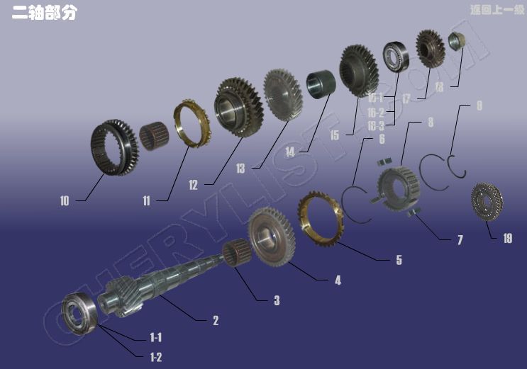

подскажите где тут подшипник вторичного вала пятой передачи? 1 или 16 ???
