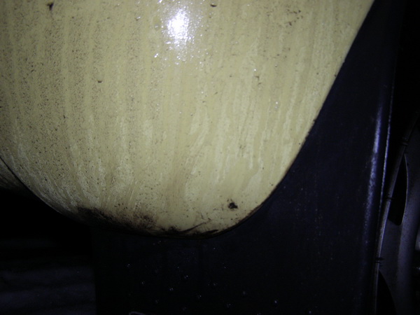

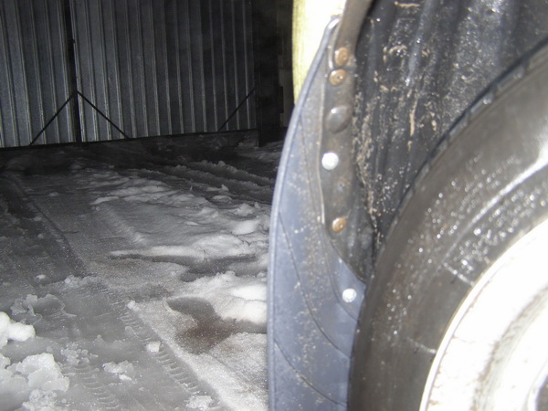

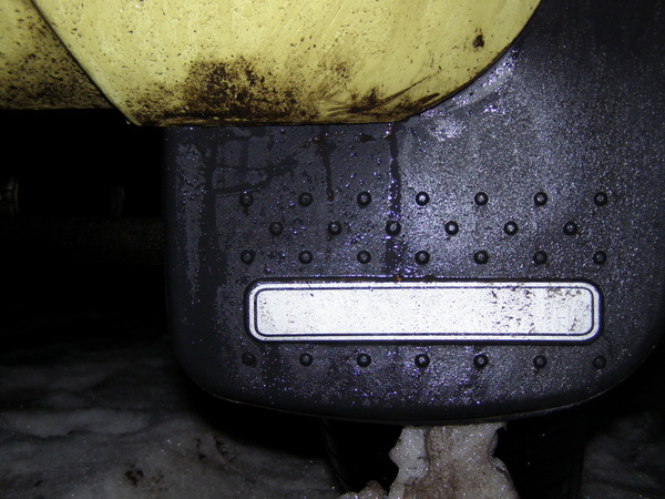

Так и сделаю. Сначала хочу определиться - нужно ли мне ставить подкрылки, чтобы потом лишний раз не ездить. Куда/к чему в кукушке крепить задний покрылок - ума не приложу - там голый бампер.
До него и прикрепили. Я потом еще туда и брызговики привинтил :)

Y.A.K. написав:
Это как? Саморезом? А он с обратной стороны торчать не будет?

ManOwaR написав:
Y.A.K. написав:
Не будут :)
Вів січня 22, 2008 21:16
Спасибо за фоты, но честно говоря, я так и не понял способ крепления. Если заклепки - то их должно быть видно с другой стороны, саморезы - как их закрутить в тоненький пластик, чтобы не треснуло и не вылезло с другой стороны?

ManOwaR написав:
Пластик там как-бы завернут, поэтому саморезы вылазят внутрь бампера, их просто не видно. Подкрылки мне устанавливали на СТО, когда антикор делал, они так и привинтили. А брызговики я сам ставил, открутил колесо, подрылки от бампера, прикрутил на саморезы к бамперу, там где с краю а ближе к центру машины просто прикрутил брызговики к подкрылкам.
Без подкрылок наверно брызговики не к чему было бы прикручивать :)
