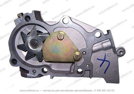

Повідомлення Re: металлический звон
судя по фото побрязкать в помпе есть чему.
придется ехать на сервис и прикоснуться к "прекрасному" гарантии!
