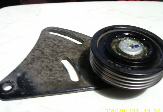

зажужал ролик натяжной -кто нибудь знает какой там подшипник

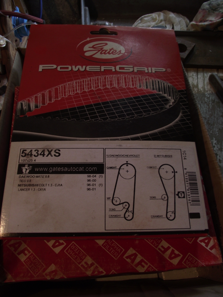

Поменял ремень ГРМ и ролик. Ничего сложного, выставляем метки по старому ремню, снимаем его. Откручиваем шкиф помпы - 4 болта на м6. Дальше откручиваем ролик- я с этим провозился 2 дня. Там ключ надо на 16, а у меня такого не было, пришлось покупать. Если есть ключ 5/8 метрический он аккурат на 16. Ремень покупал не родной, но хороший. выкладываю фотку - это на 1,1л 16 клапанов QQ Германия

Rоман написав:
На какой мотор подходит этот ремень, на 465 или 472?

Где глянуть? У меня 1,1 инжектор 16 клапанов механика 2008 год.

Rоман написав:
http://cheryauto.com.ua/CHERY-QQ-SWEET- ... 87314.aspx

Судя по картинки у меня 472.
