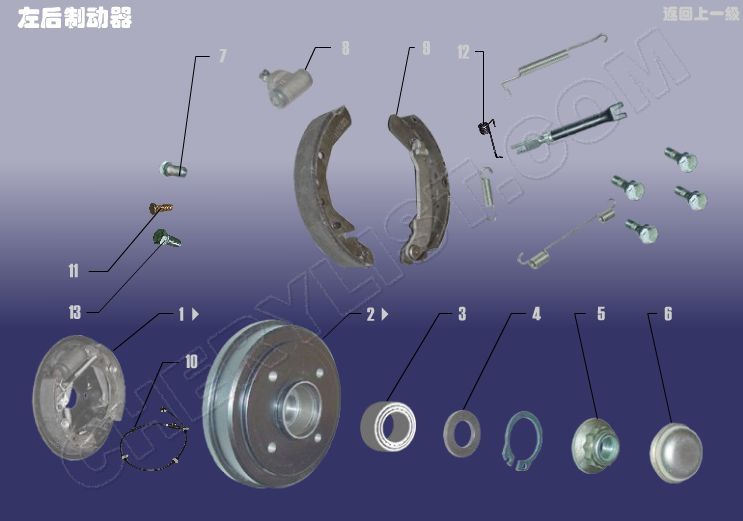

Заметил что расход вырос и обноружил нагрев задних барабанов. Отпустил трос ручника- ничего не изменилось. Хотел разобрать, но гайка сильно хитрая и не понятно как контрится. Кто сам разбирал ответьте:
1.Какой ключ для гайки барабана?
2.Как её законтрить после сборки или надо новую ставить?
2.Надо ли настраивать затяжкой подшипник, и есть ли тут какие то особые заморочки?
3.С чего подойдут пружины возврата колодок(чтоб сразу прикупить)?
4.Возможен ли вариант, что прийдется сразу менять и подшипник?
Пн май 16, 2011 18:54
Зарегистрирован: Пт мар 26, 2010 21:06
Сообщения: 32
Сообщение Re: Кто сам менял задние колодки?
Только сегодня поменял.Не понял вопроса какая гайка барабана? Это гайка полуоси,для снятия барабана она абсолютно ни к чему. Снял колесо,обхватил двумя руками барабан и покачивая стаскиваешь .Если сразу не получается, образовался бортик попробуй большой отверткой отогнуть барабан от щитка и все пойдет.

Я говорю про гайку под номером 5. Если ее не открутить, то как барабан снимется?

Гайка №5 держит полуось,не обращай на нее внимание. На этом снимке барабан показан вместе с корпусом подшипника полуоси.Снимай колесо и сразу же можешь снимать барабан.Если греется задний барабан то или лопнула одна из стяжных пружин или корродирован и заклинил цилиндр.

При сборке всей конструкции обязательно обрати внимание на положение регулировочной собачки распорной планки.Конструкция проста но в то же время гениальна,точно китаезы у кого то слизали.Я сразу не обратил внимание потом пришлось пару раз все разбирать.Эта собачка одновременно регулирует и стояночный тормоз и положение самих тормозных колодок подкручивая регулировочную зубчатую гайку.На новых колодках обычно нет корончатой шайбы,сними со старой колодки и установи на новую вместе с пальцем.В салоне регулировочные гайки ручника не трогай,ручник отрегулируешь зубчатой гайкой таким образом чтобы барабан одевался на новые колодки с небольшим затиранием.И постарайся удалить бортик на барабане круглым напильником.

Мешает бортик,поищи сьемник,такой чтобы можно было стащить барабан,они бывают с двумя лапами и трехлапые.Снимаешь колпак со ступицы полуоси на рис. №6,упираешь центральный болт в полуось,на ней есть специальная выемка для этих целей,вкручиваешь болт сьемника-стягиваешь барабан.Можешь стягивать внаглую,единственная проблема потом заменить шайбы,которые держат колодки посредине,их выгнет и они соскочат с пальцев,по моему такие же шайбы стоят на задних колодках жигулей копейки.
