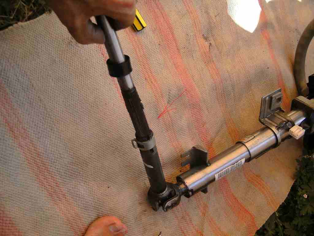

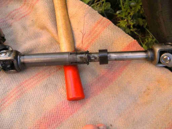

...а вот и сама бочина инженерной мысли......
p/s. сама проблема состоит из ряда маленьких недоработок, которые находятся в разных местах!!!
ну ничего ....будет время -копнем глубже

ну и вышло справится с проблемой?????

А у меня уже не гремит! :) Сначала заменили крестовины, подтянули все, а потом поджали пружину, прижимающую вал к рейке (правда, надолго ли?...) и все. Стука пока нету. Наслаждаюсь :)

прикольно тебе...только подтяжка пружины (хочу тебя порадовать) спасает ненадолго, максимум тысяч на 3-5 должно хватить...а вот крестовина , лично у мну - ни причом...но после небольшой переборки стало потище чуток...

Я вчера уточнился - пружину мне заменили на более жесткую, т.к. просто подтяжка не спасет - пружина слишком мягкая (видимо она такая почти у всех - слишком многие жалуются).

ага...а ишо выточили новый вкладыш, который прижимает пружину!!!потому что он пластиковый и выглядит довольно изношенным
