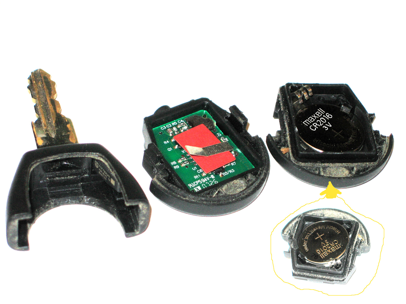

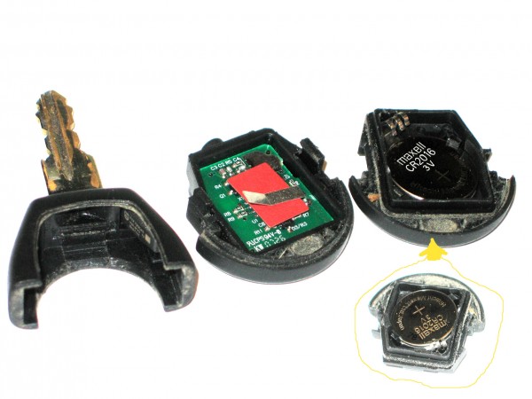

Повідомлення Re: Ключ (замена батарейки)
Taia написав:
Вот у меня все получилось :flirt: :flirt: :spruce_up:
