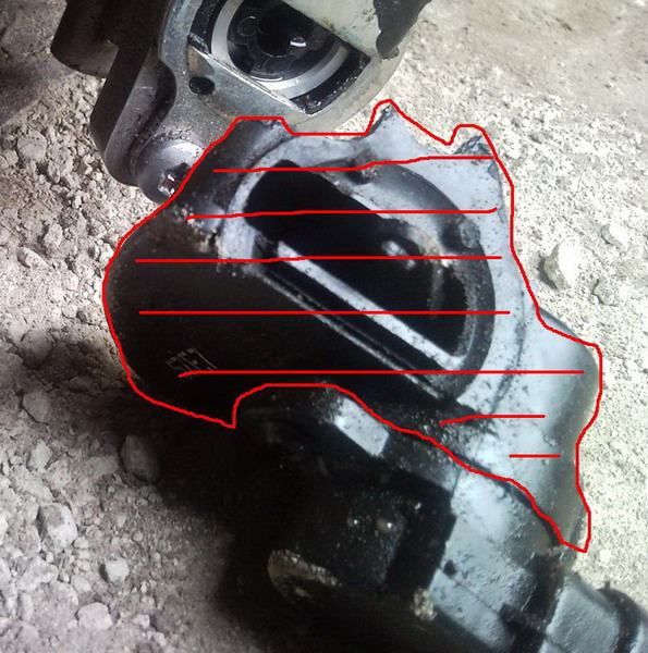

Да я тоже думал что проще на механику переделать, сёдня ездил на разбрку, коробка стоит 3000 грн, но как оказывается не все так просто. Этот робот управляет ещё какими то функциями в двигателе ... (покрайней мере так написано на росийском форуме) да ещё плюс электрику переделывать ... вообще как мне кажеться в таком случае проще ... покрасить и сами знаете что!!! Да плюс движок 6000 грн .... а работа ...
Вот на этом может понятнее будет ...
Да бросьте вы, я не знаю шутил Dimon или нет, но переделывать в ручку вам мало не покажется во всех возможных отношениях, хотя В ПРИНЦИПЕ и возможно.
Вот по фото уже несколько лучше. Насколько я вижу, весь датчик (он судя по всему резистивный) состоит из двух частей собственно резистора и кулиски (назовём её так) которая преобразует линейное перемещение во вращательное. Если я не ошибаюсь, то корпус датчика разъёмный и корпус кулиски (заштрихованная часть) крепится винтиками с корпусом резистора. Т. е. его можно снять. Ну а дальше дело техники - любой нормальный фрезеровщик сделает вам такую вещь из люминьки или дюральки запроста... ну точнее за некоторый эквивалент вашей благодарности :D . Естественно что вовсе необязательно всё повторять до мулиметра - главное соблюсти точность в посадочных местах. И думаю проблема имеет хороший шанс быть решённой.

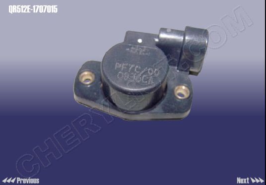

вот что нашлось поиском - не оно ?
http://cheryauto.com.ua/CHERY-QQ-SWEET- ... 91875.aspx
ещё на каком-тио форуме говорилось об сильной пожожести роботов кукушки и рено твинго. можно попробовать поискать.
Вів квітня 12, 2011 13:56
Повідомлення Re: Оператор сцепления
Внешне очень похоже, вот только там где отверстия под болты метала нет, и по ссылке я сходил там под двигатель 0,8 а у меня 1,1 существенно ли это ?
Вів квітня 12, 2011 14:27
и с обратной стороны не видно ... если бы увидеть обратную сторону было бы больше уверенности.

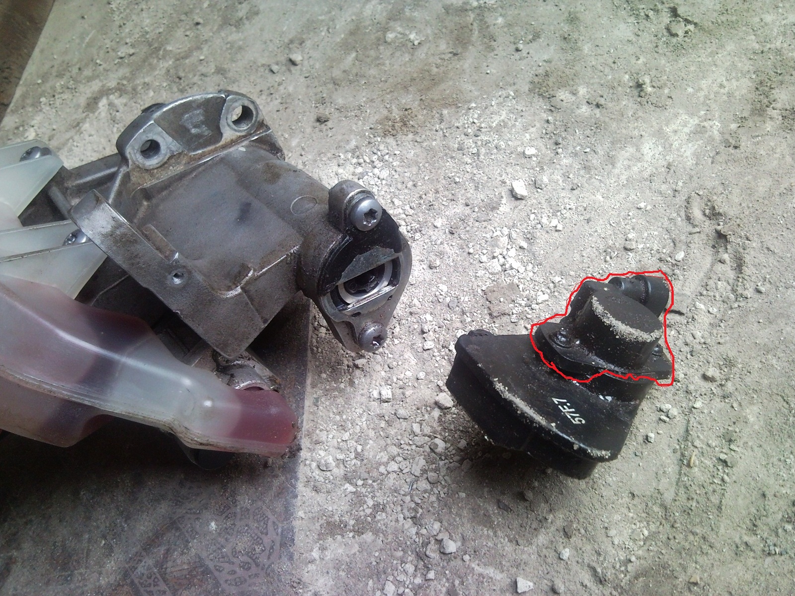

Так как раз эта штука (это собственно и есть сам датчик) у вас есть, цела и работает. А у вас поломан если так можно выразиться переходник между датчиком и самой коробкой (там где кулиска стоит).
Вів квітня 12, 2011 15:14
всё правильно, это тот датчик, но он у меня рабочий, а сломалось крепление датчика к роботу, или как там его, уже сам запутался. Вот на фото красным я обвёл датчик а все остальное это элемент между роботом и датчиком.
