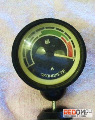

Повідомлення Вакуумный эконометр
Читал я тут недавно, от нечего делать, как бензин економить. Так вот в статье этой рекомендуют поставить, цитирую: "поставьте за 50 гривен вакуумный эконометр, который подходит для любого автомобиля". Может кто имел дело с этим
вакуумным эконометром, если да то посоветуйте, есть ли смысл его устанавливать.
Нед серпня 16, 2009 22:48 ICQ
Повідомлення Re: Вакуумный эконометр
Это для космичей и иже с ними больше подходит. Нам лучше ставить простейший БК.
Нед серпня 16, 2009 23:02 WWW
З нами з: Пон червня 22, 2009 11:27
Повідомлень: 96
Автомобиль: QQ
БК это конечно хорош... Я бы и сам себе поставил если-бы он стоил не намного больше вакуумного эконометра и действительно был эффективен и достаточно точен.
Нед серпня 16, 2009 23:09 ICQ
Вакуумный эконометр - это только для карбюраторов, на инжекторном двигателе более-менее точно можно посчитать только по сигналу на форсунки.
Пон серпня 17, 2009 10:53 WWW
З нами з: Пон лютого 25, 2008 22:11
Повідомлень: 72
Звідки: г.Александрия
Автомобиль: Chery QQ Sweet
Вакуумный эконометр показывает оптимальный режим работы двигателя который зависит от скорости и нагрузки.Нужна эта штуковина начинающим водителям которые еще не чувствуют машину.Если водитель опытный то он не нужен.Но если любиш ездить по приборам, то он лишним не будет.Держи стрелку в зеленом секторе и эконом на здоровье.Вот фотка.
