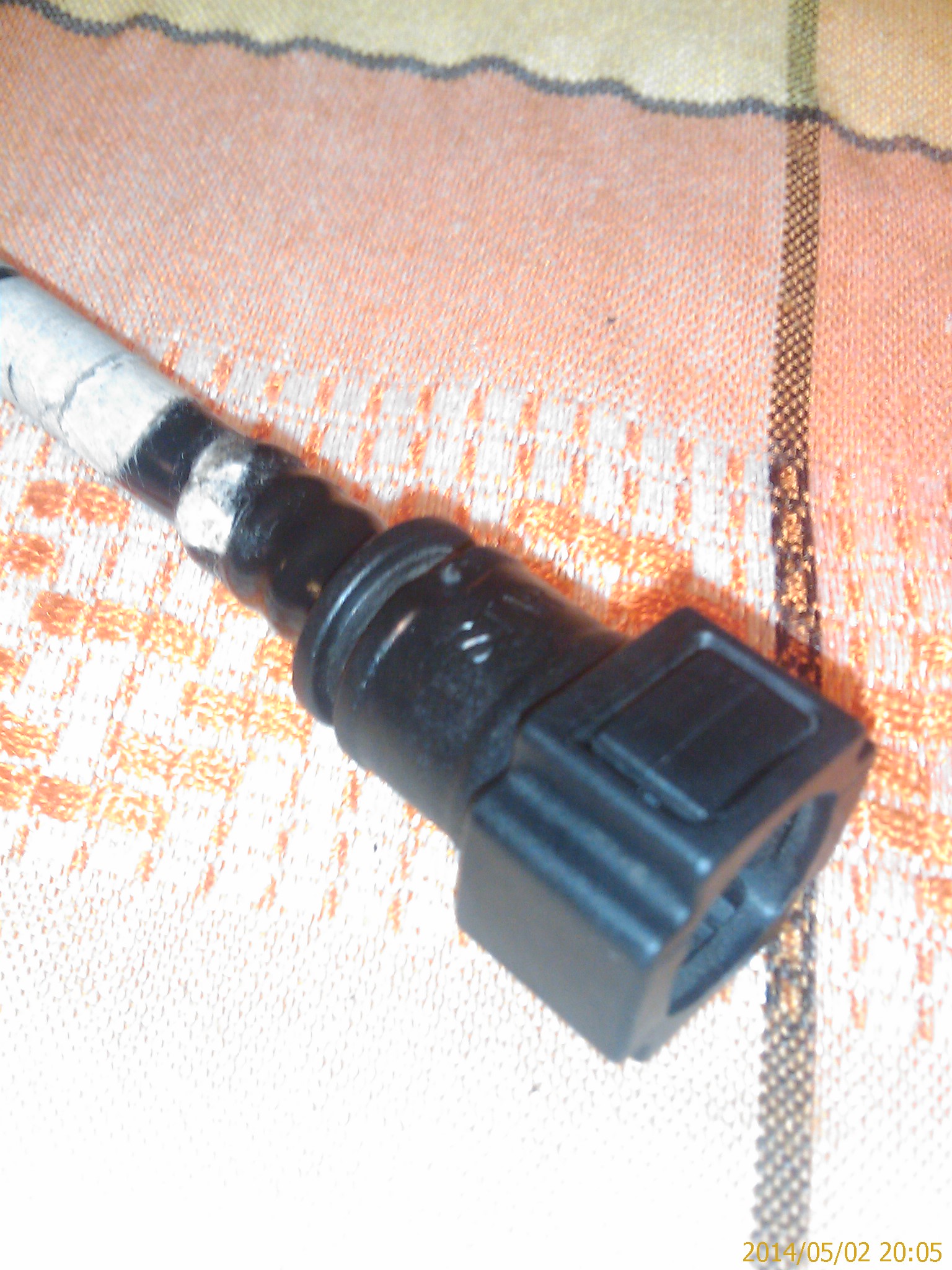

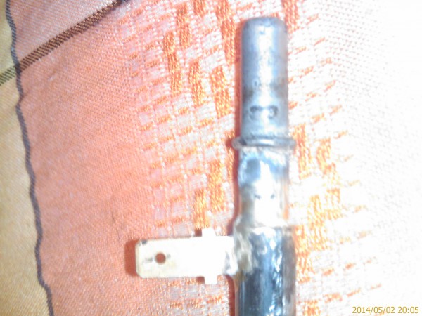

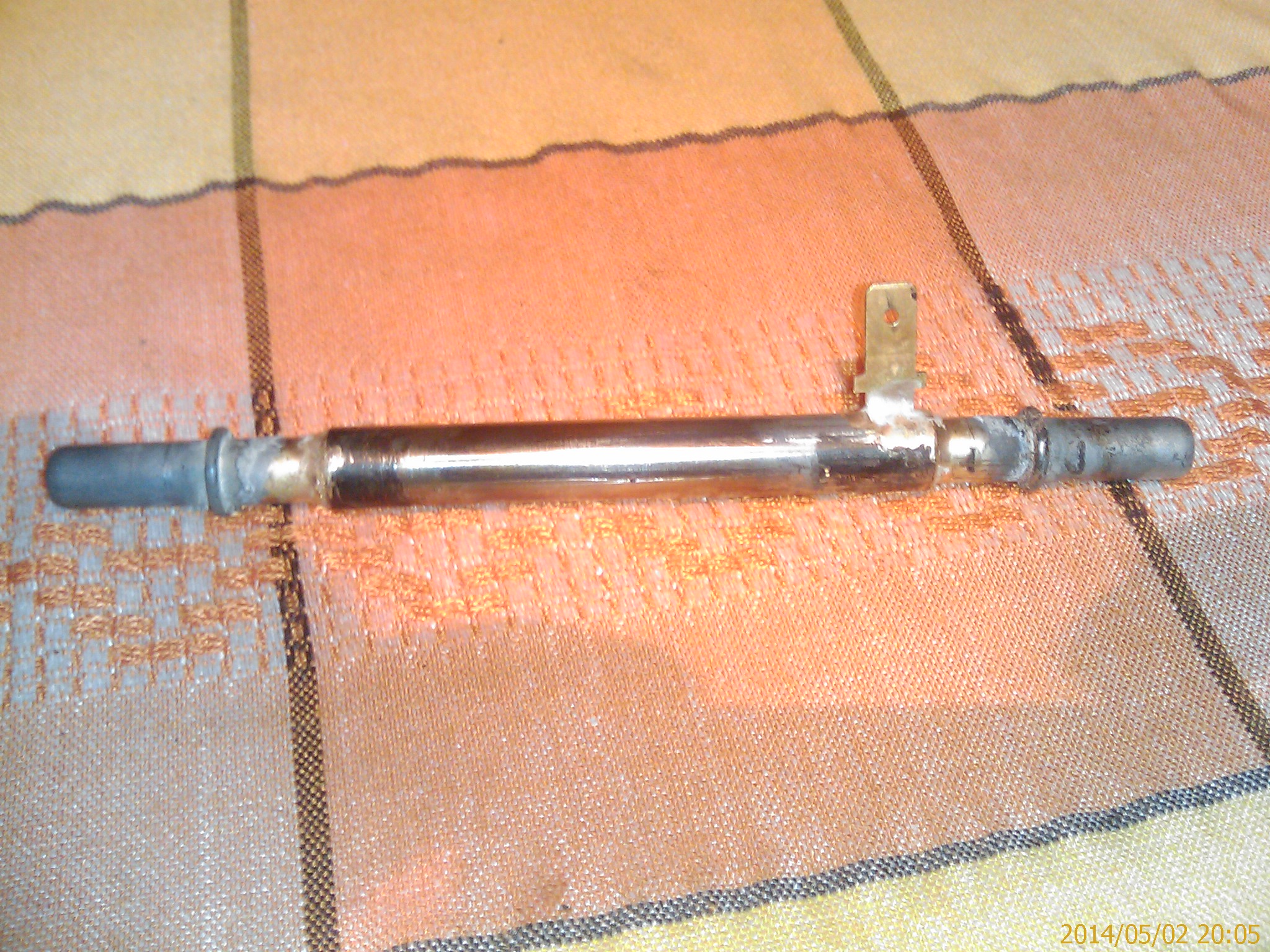

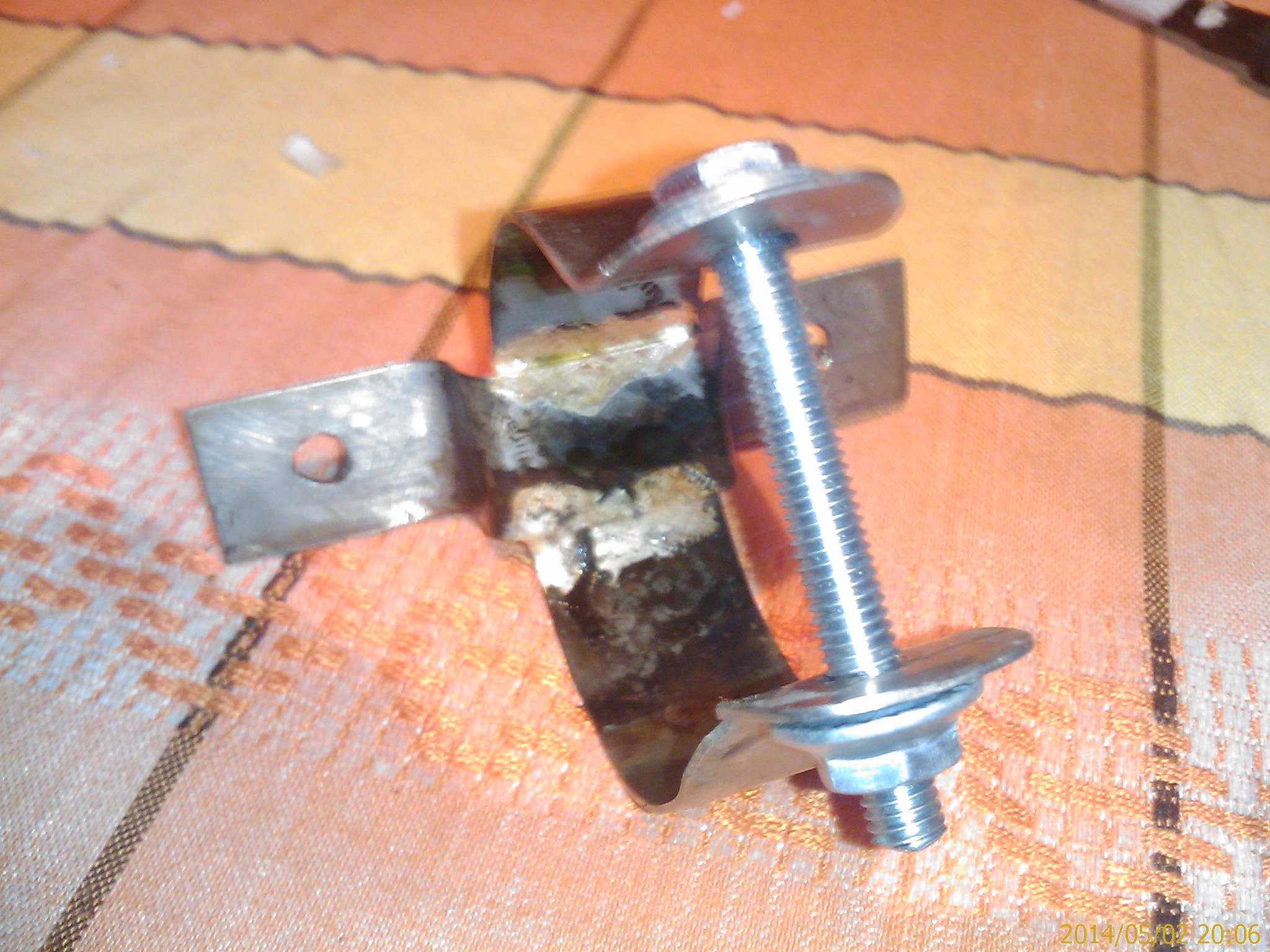

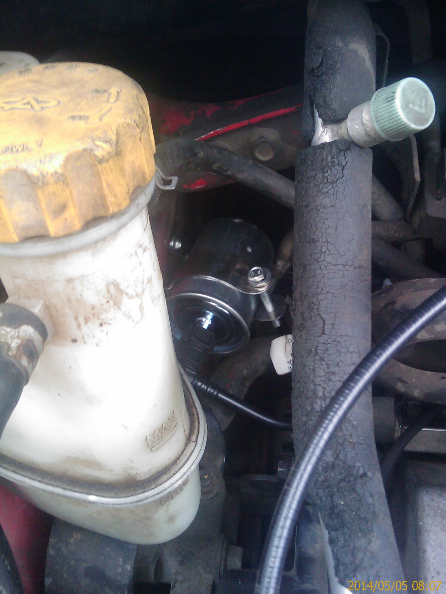

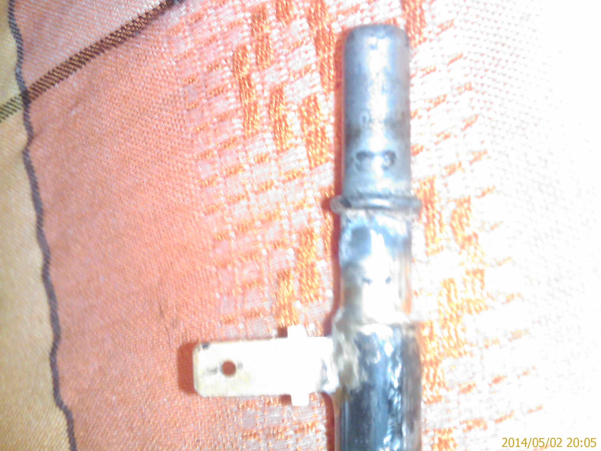

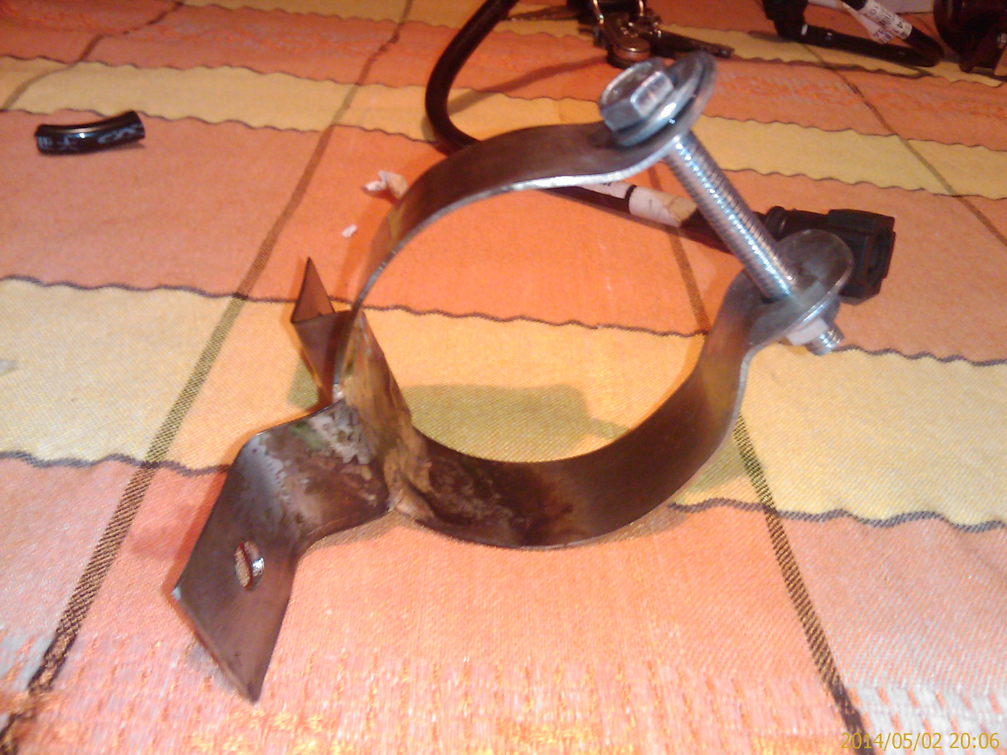

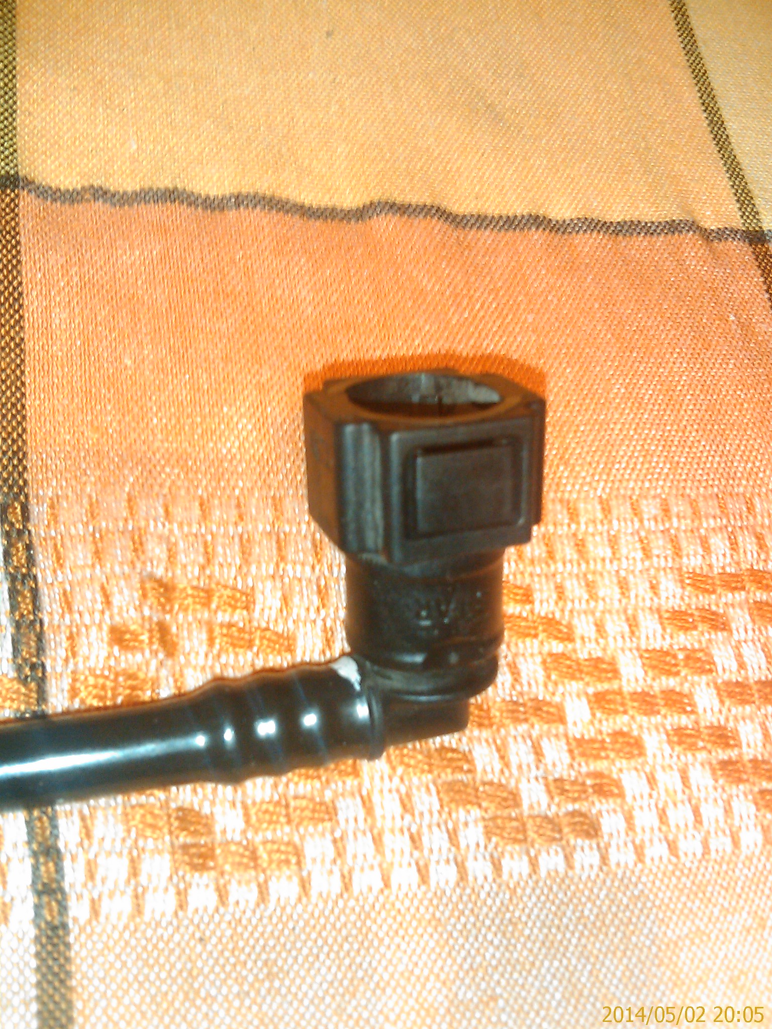

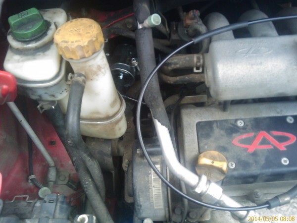

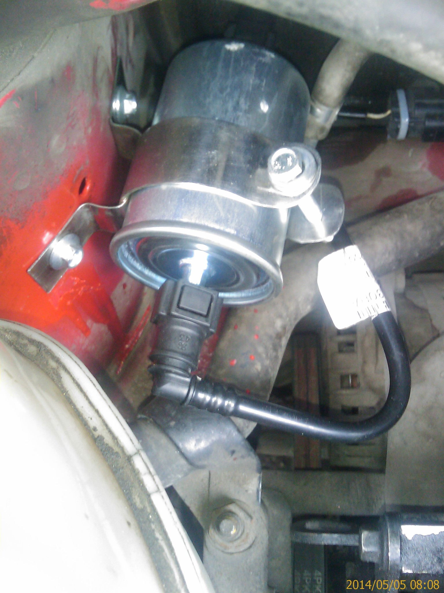

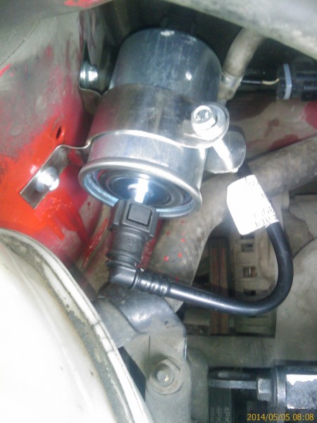

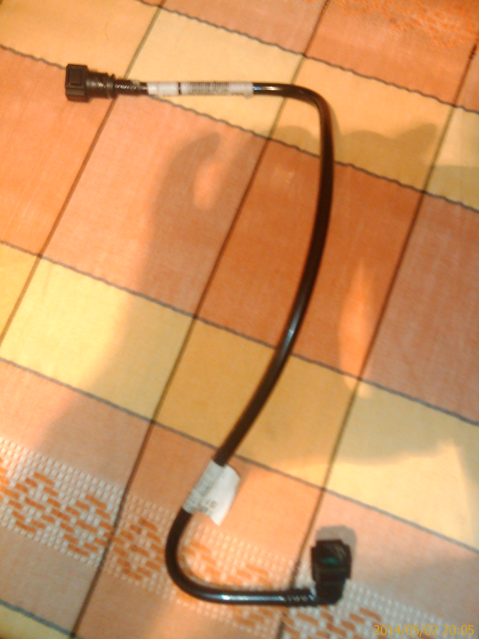

Давно хотел перенести фильтр под капот. Причинами тому стали - легкая замена фильтра, использования фильтра без клеммы. Самое сложное было сделать необходимый шланг. Купил на эксисте S11-1104150CA, но он сильно длинный. Отрезал сколько надо, дальше надо было аккуратно вытащить штуцер. Стянуть не получится, резал вдоль скальпелем, поддевая острой стороной наружу. Дальше отступаем от края трубки сантиметр и наматываем изоленту, она нужна, чтобы избежать излома и для упора. Разогреваю термофеном на 250 градусов и, уперев в стол штуцер, надеваем трубку. Сматываем изоленту. После остывание штуцер не должен прокручиваться в трубке. После, с нержавейки сделал кронштейн. Сделаю сразу отступление, что на родном фильтре есть клемма для отвода статики, потому что кронштейн пластиковый. После искал место, решил на арке, перенес провод абс чуть дальше. На арке оказалось отверстие с резьбой м6 - очень удачно) Второе просверлил - покрасил. Поставил кронштейн, с одной стороны болт, с другой гайка и болт. Снял шланг с рампы - там такой же разъем как на фильтре. Все ставим на место. Фильтр Knecht поставил, не советую пользоваться дешевыми. Поставил с клеммой, т.к. был у меня. В перспективе можно ставить без клеммы от ланоса. На место родного ставим перемычку, она тоже должна быть с клеммой. Паял из старого фильтра и трубки, серебром.

Еще фото
