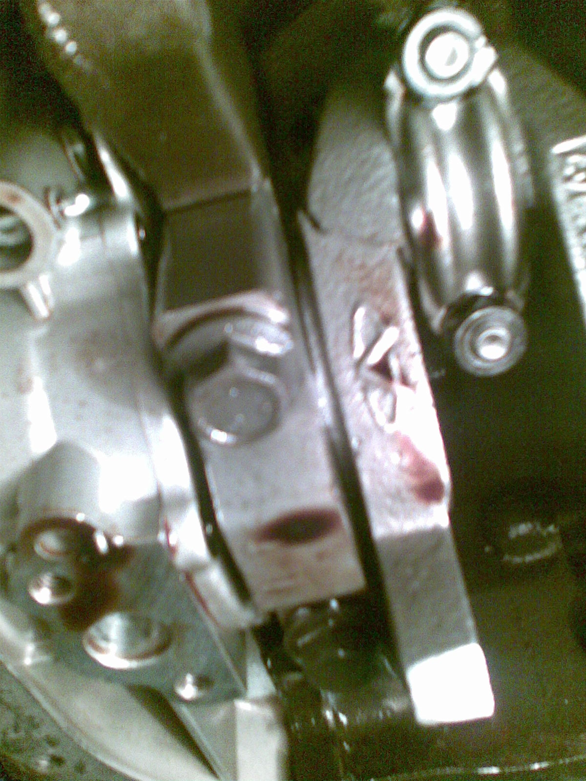

Оказываться у меня треснул коленвал !!!!!! Есть фото с мобильного. Помогите пожалуйста достать сей девайс, может кто телефончиком поделиться.

жах .. . .. :shock: :sad:
а гарантия здесь не катит?
Пон липня 27, 2009 22:37
Повідомлення Re: Застучал двигатель(((
С гарантии я слетел... Но можно канечно побороться, но мне сейчас время очень поджимает. Легче купить.

Да, всё-таки без проблем с коленчатым валом не обошлось....
Лично я не знаю, где можно его купить, но стоить он будет недёшево.
Пон липня 27, 2009 22:52
Дёшево -не дёшево не вопрос. Мне сейчас главное - быстро.
Пон липня 27, 2009 23:00
Звонил в СА Автомотив, запчасти нет, нужно заказывать, доставка морем, как минимум 2 месяца...
Варианты - искать битое двигло или как-то заказывать курьерскими службами из самой Поднебесной. :o
Вів липня 28, 2009 10:07 WWW
Voron сказал, что один коленвал есть в Крыму. Обзванивай там всех!
Вів липня 28, 2009 14:29 WWW
Нет и там :mlja: Кого я только не обзванивал, все говорят что на Украине его нет :sad: :sad: :sad:
Теперь не знаю что делать
Чет липня 30, 2009 13:01
