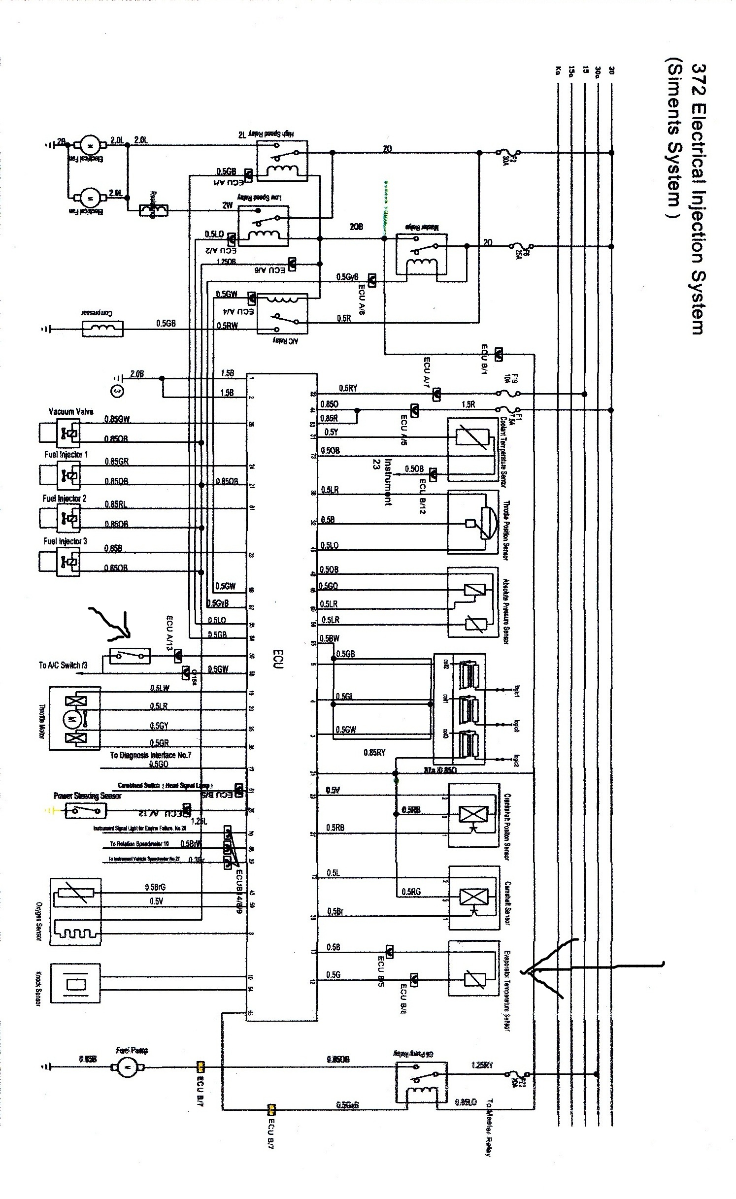

Просматривая этот документ
EFI SYSTEM.pdf
на стр.28 прочел инстукцию по проверке датчика испарителя:
1-включите зажигание
2-проверьте на датчике напряжение- около 5V.
3-проверьте провода от ЭБУ до датчика и датчик на обрыв или КЗ.
4-Через адаптер проверьте выход 5V с ЭБУ (12-13 пины).
Если ЭБУ не выдаёт напряжение- меняйте ЭБУ.
В этой схеме для 372
отрисованы датчик давления на осушителе и датчик на испарителе .
В инструкции от gugik датчика на испарителе нет. Вот я и парю себе мозги (и Вам заодно)- как же устроен кондёр? И как его можно самому проверить?

Prikarp написав:
По схеме двузонного датчика давления нет. Только датчик испарителя. Муфту включает ЭБУ через реле.
Вопрос - где это реле установлено? И где разъём датчика испарителя? Схемки машины в инете я нашёл, но они имеют отличия и не всегда совпадают с реальной машиной.
Уважаемый Prikarp, не сочтите за грубость, но, во-первых, соблюдайте пожалуйста правила форума, а именно:
11. Запрещается использовать для постинга сообщений цветной (особенно красный, в том числе и в подписи) и жирный шрифт. Выделение другим цветом (кроме красного, красный цвет используют модераторы) допустимо только для части сообщения, чтобы обратить внимание участников форума на какую-то часть сообщения...
А, во-вторых, ну потрудитесь и сами хоть немного для решения ВАШЕЙ проблемы. Я выложил файл где, по моему, вполне подробно описана система кондиционирования, её работа, диагностика, ремонт, заправка и т.д. К тому же элементарные действия и логика могут вам помочь найти ответы на ваши вопросы не так то уж и много датчиков системы кондиционирования и не так сложна сама система чтобы их было мегасложно найти. У меня на то чтобы найти тот самый датчик давления ушла буквально минута (открыть машинку, капот и просто глянуть). После посмотрел файл который выкладывал и там эта информация есть

И всё таки приложите определённые усилия. В файле что я выложил полностью описан алгоритм работы системы кондиционирования в том числе и что и чем контролируется.
Prikarp написав:
Всё там есть, даже указано где расположен, читайте внимательно:

Ребята, да что же такое то в самом деле... Зачем вы вводите друг друга в заблуждение? Ну дал ведь документ где ВСЁ написано (правда на английском, но и информации что для кого-то это проблема пока не поступало).
Вот условия включения электромагнитной муфты блоком управления (ЭБУ)
Untitled1.pdf
Не включиться она при заглушенном двигателе и не должна хоть танцы с бубном танцуй вокруг...
