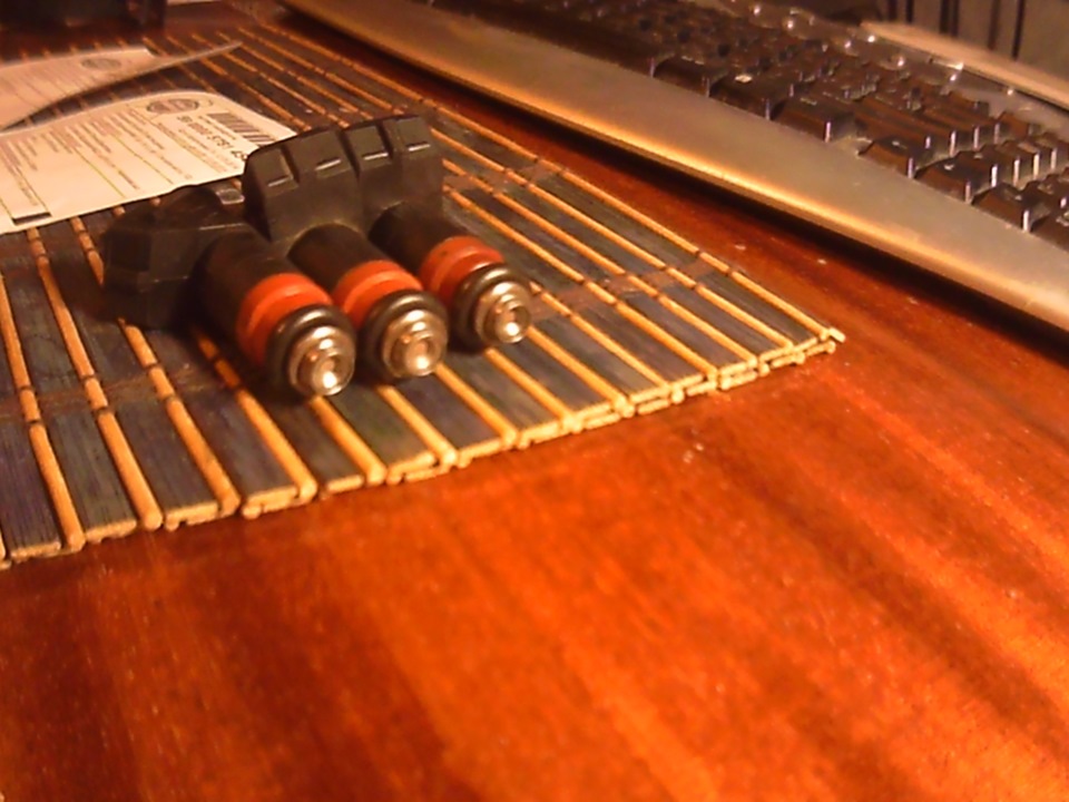

Получил родные форсунки из китая...поставили..все супер...вернулась мощность и нормальный расход. Плюс поменял аккумулятор (родной отслужил 5 лет). С новыми форсунками и аккумулятором машинка просто зверь.

А как заказывал? На сайте каком-то?
Пон жовтня 28, 2013 11:54
Повідомлень: 232
Автомобиль: QQ311
Повідомлення Re: Странность с форсунками инжектора
Праздравляю! :)
А как с ценой? за время пути не подросла? 550 грн за штуку?

сам заказывать не стал, а заказал через СТО, на котором их и поставили. Там у электрика знакомый возит из китая регулярно товар...вместе с товаром бросили и мои форсунки ....ждал 3 недели...заплатил по 450 грн. за штуку с работой. Хотя можно было и самому заказать было бы дешевле, я такого никогда не делал...побоялся...вдруг придут не такие или вообще не придут.

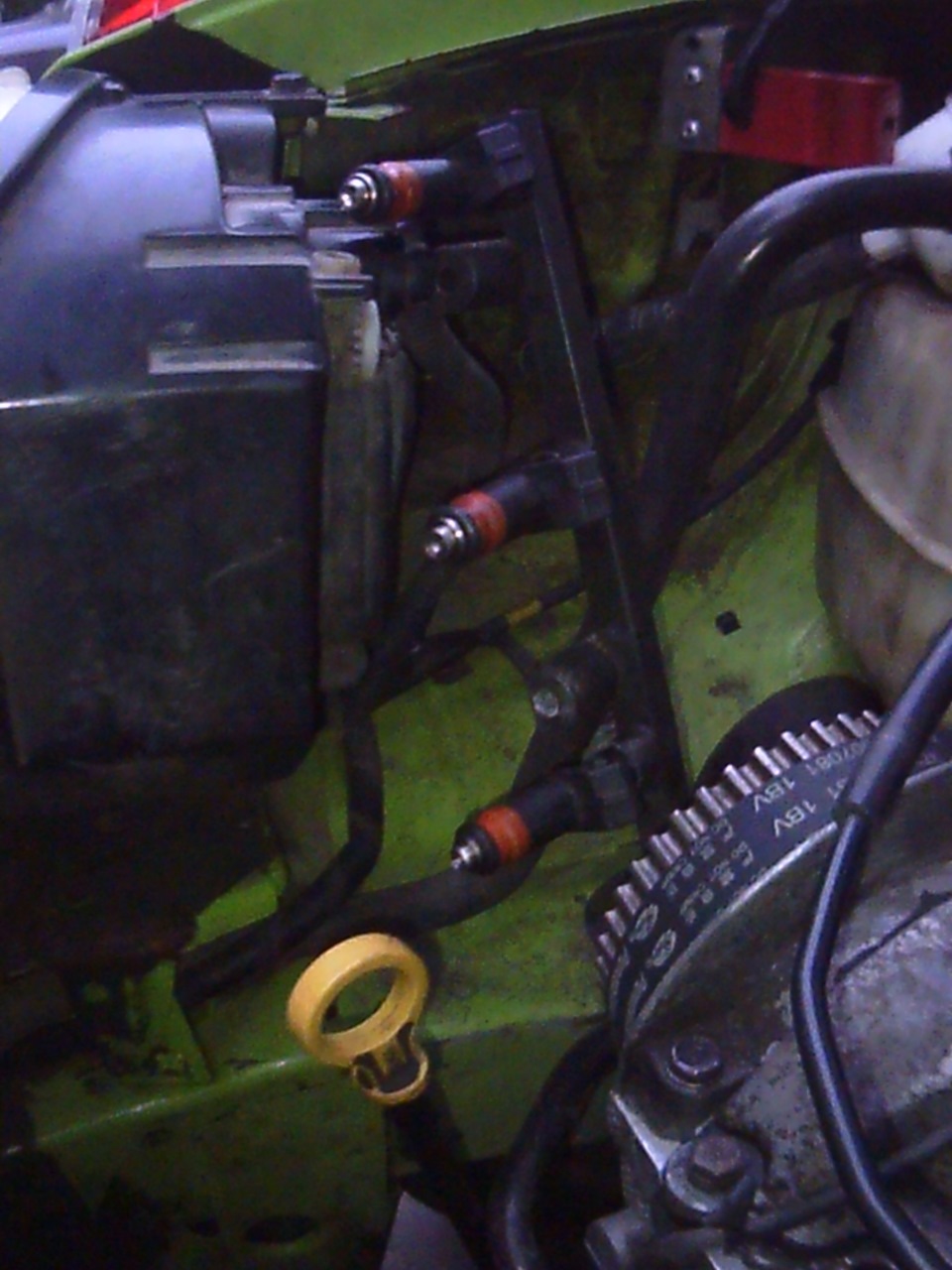

Постоянно открытая форсунка — это очень неприятная вещь. Выявить ее можно методом снятия и проверки на стенде, либо измерением статического давления в топливной системе.

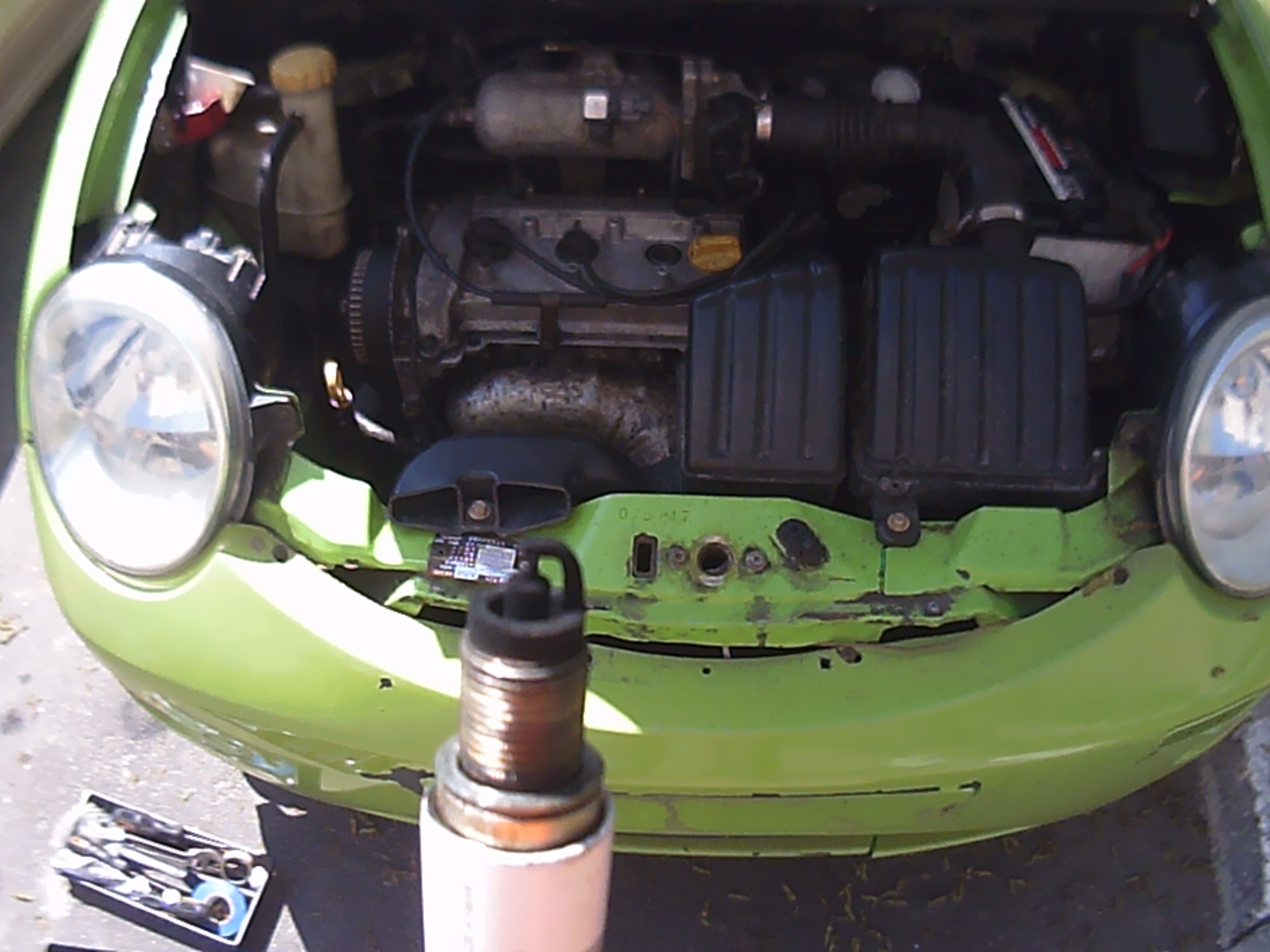

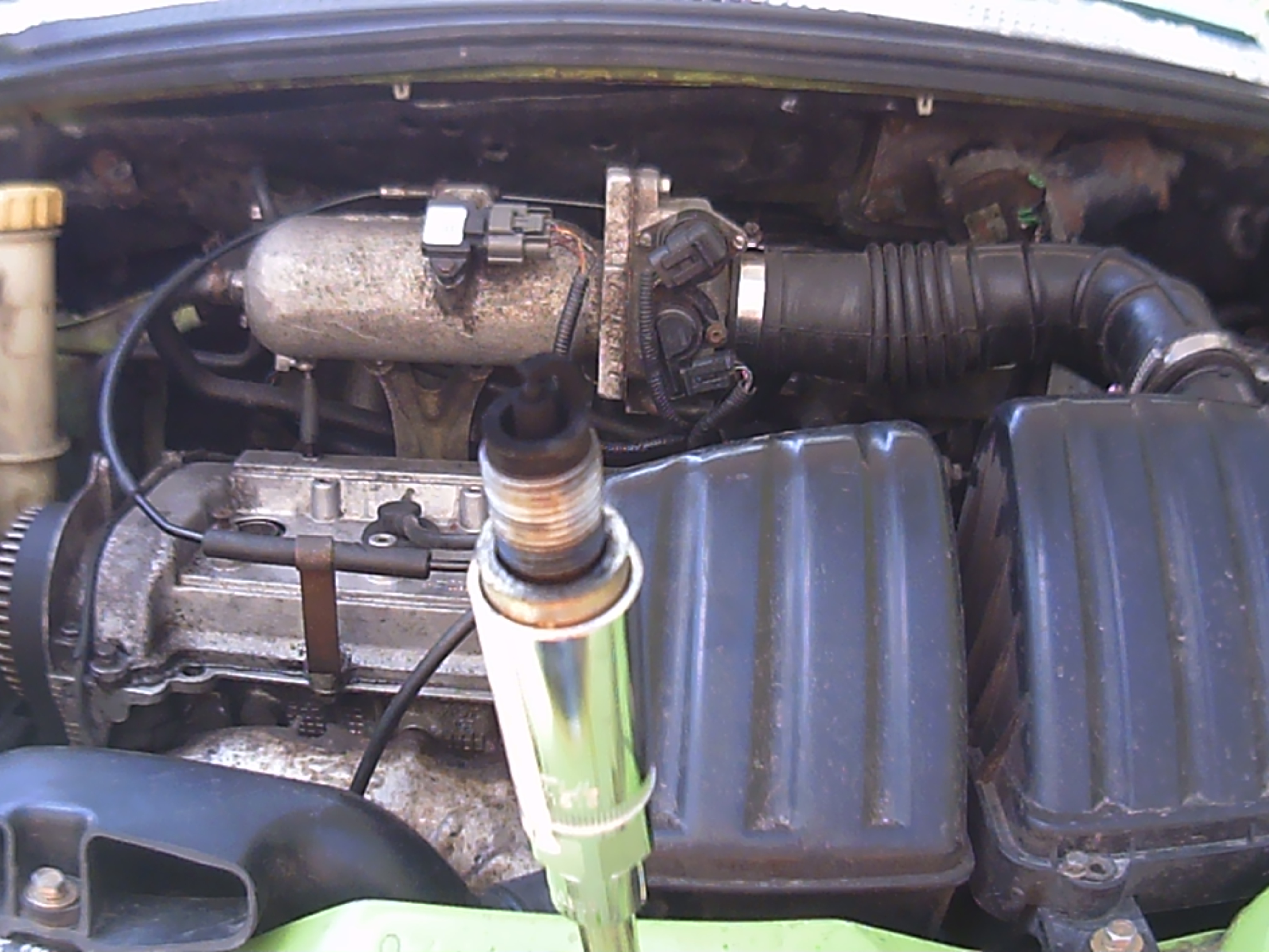

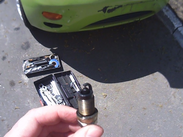

Первым делом пытаюсь выкрутить свечи и благополучно разламываю свой свечной ключ, служивший мне верой и правдой почти 3 года на первой же свече =)))
Но я не огорчаюсь, а прыгаю в авто и еду в Эпицентр за нужными мне штуками )

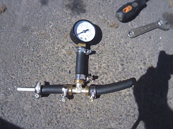

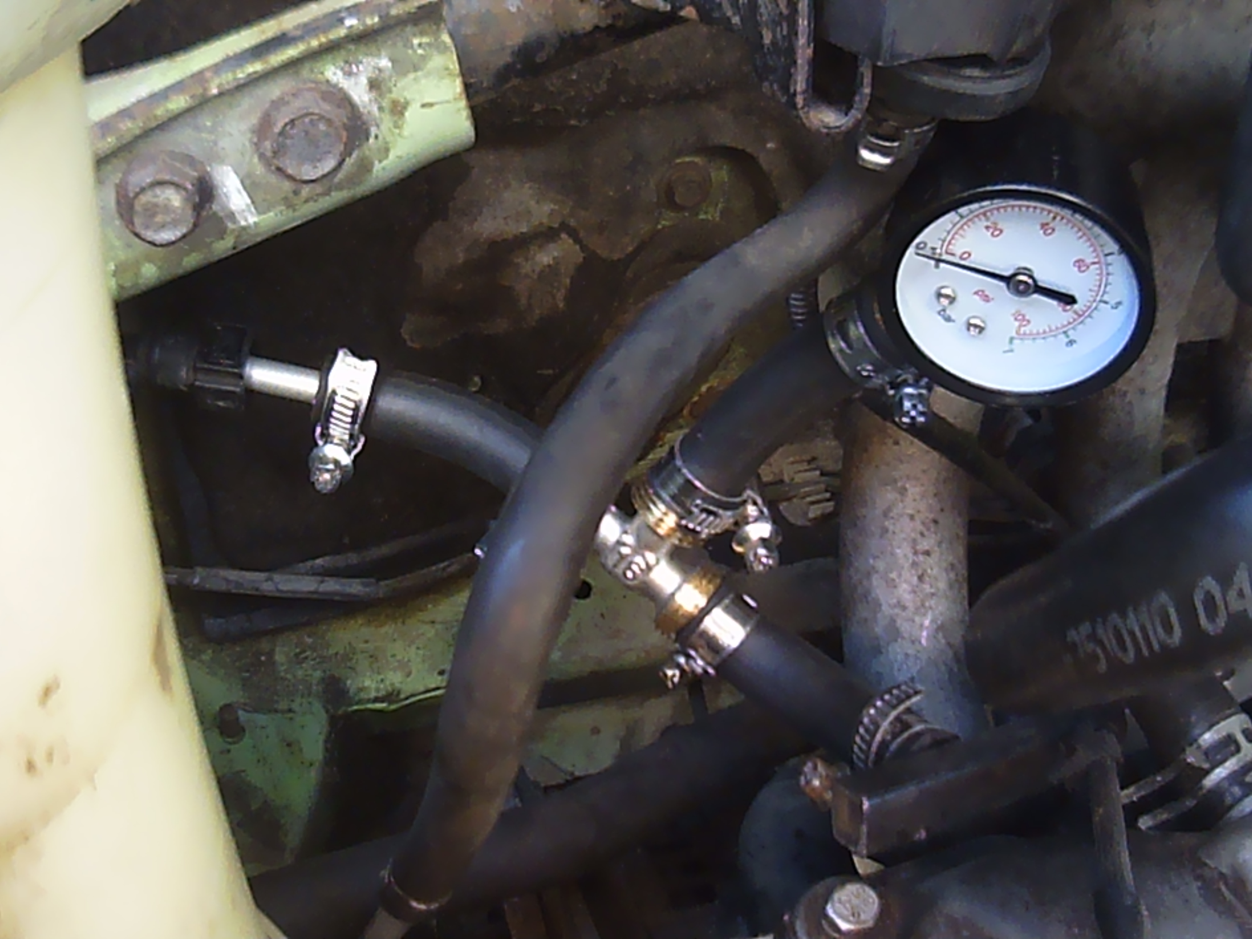

В Эпицентре я приобрел 5 металлических хомутов 12-20мм, аллюминиевую трубку диаметром 8мм, металлический тройник со штуцерами 10мм и свечную головку на 16мм.
Манометр на 7 бар я приобрел неделей ранее, а достаточный кусочек бензостойкого шланга у меня был.
В итоге собрал конструкцию для проверки давления перед топливной рампой
Но прежде, чем заняться измерениями я выкрутил свечи. Они оказались адски залиты вероятнее всего бензиново-масляной смесью
При этом авто заводилось практически с пол оборота.
На место снятых свечей ввернул свои предыдущие свечи с Джили, они еще живые, и убить их уже не жалко.
Ну а теперь можно и давлением заняться. Напомню, что моей задачей было выявить либо повышенное или пониженное давление в топливной системе при работающем двигателе, либо быстро спадающее давление при выключенном зажигании. Первое свидетельствовало бы о неработающем регуляторе давления топлива, а второе об утечке бензина, или о постоянно льющей форсунке.

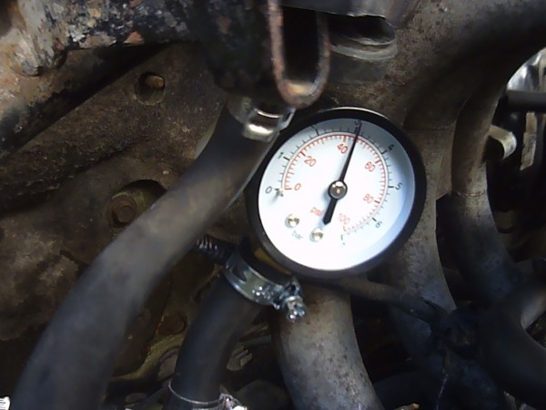

Снимаю с аккумулятора клемму, ставлю ключ зажигания в третье положение и иду к двигателю. Монтирую изготовленную приблуду на место.
И накидываю обратно клемму на аккумулятор, чтобы бензонасос начал нагнетать топливо, а сам внимательно слежу, чтобы бензин нигде не протекал. В итоге бензонасос создал давление 2,4-2,5 бар и отключился, что по моему мнению является нормой.
После этого иду и завожу двигатель. На холостых оборотах давление поднялось до 2,9-3,0 бар, что так же вписывается в нормальные показатели.
После 15 секунд работы двигателя глушу его и оставляю систему в таком положении. Решил выждать и посмотреть как будет меняться давление.

Потом выкрутил свечи и увидел, что все они мокрые, пахнут бензином, что свидетельствует либо о том, что не все топливо сгорает, либо после остановки двигателя из форсунок продолжает бежать бензин.
Через 30 минут ожидания давление топлива перед рампой упало с 3,0 до 2,3 бар. Не знаю сильное это понижение давления за такое время или нет.
На этом сегодня закончил. Из выводов известно, что бензонасос и регулятор давления топлива работают в штатном режиме. Следующим этапом хочу заменить масло и замерить компрессию. После чего вероятнее всего придется снимать форсунки и проверять их на утечку.

Повідомлень: 237
Автомобиль: QQ 0.8
Повідомлення Re: Вопросы по топливной и двигателю.
gugik написав:
Я буду отвечать лишь за себя. Так вот и хочется если есть возможность помочь, а не просто "потарахтеть" от нечего делать.
Я надеюсь вы понимаете что ставить диагнозы "по телефону" непростое и достаточно неблагодарное занятие. И для того чтобы не просто перечислять всё что в голову придёт а попытаться идти в нужном направлении следует чётко понимать что как происходит, при каких обстоятельствах случилось, как обнаружили и т.д. и т.п.
Ок, давайте не будем раздувать из пустяковой ситуации конфликт, у меня не было и мысли чего-то там кому-то доказывать. Есть вопросы ко мне - постараюсь на все дать исчерпывающие ответы :-P
gugik написав:
Если я спросил значит зачем-то посчитал это нужным. Если вам в свою очередь тяжело ответить то наверное и помощь вы можете ожидать примерно в таком же виде.
Вы не сочтите мои слова за претензии или оскорбления, но вот смотрите сами вы говорите:
Видимо я не совсем понятно выразился. Я привел результаты измерений и высказал свое мнение по этому поводу, но я не уверен в абсолютной истинности моих слов, иначе просто написал бы, что работу бензонасоса и РДТ проверили, все отлично и не выкладывал бы всех этих цифр )
gugik написав:
Ну и затем:
Хотя вот например давление при выключенном насосе может падать не только при не герметичности форсунки но и при не герметичности обратного клапана (но на работу это никакого влияния не оказывает).
Так ради вот таких вот ответов я все это и писал. )
Я не профессиональный моторист, а простой автолюбитель пытающийся разобраться в проблеме.
Подскажите где находится обратный клапан? Из топливной рампы других выходов кроме подачи топлива и форсунок нету.
gugik написав:
А о каких нормах вы говорите? Сопротивление проводов предназначено для борьбы с помехами. Ранее для этой цели применялся отдельно стоящий резистор в бегнуке, вроде есть свечи или колпачки со встроенными резисторами. Сейчас в основном применяют ВВ провода с распределённым сопротивлением. Причём оно может варьироваться в достаточно широких пределах где-то от 2-3 кОм/м в тазиках до 10-30 кОм/м в зарубежных авто. Также вроде как очевидно что поскольку провод с распеределённым (по длине) сопротивлением то и общее сопротивление провода будет зависеть от его длины. Т.е. чем провод длиннее тем сопротивление больше.
Ну под нормой я имел ввиду сопротивления новых или около того ВВ-проводов, коими они должны быть на хорошо работающем двигателе. Действительно на 3м цилиндре самый короткий провод и на нем самое низкое сопротивление, но на первом цилиндре самый длинный провод и его сопротивление немного ниже, чем на проводе второго цилиндра.
gugik написав:
Ну, во-первых, именно с этими моторами здесь дело если и имели то наверняка не многие. Насколько мне известно в Украину не поставлялись кукушата с 0,8-ми двигателями. К нам поступали с двигателями SQR-472 4 цилиндра 1,1л.
Во-вторых, проблем как по мне может быть несколько от описанных вами до электроники (ЭБУ, МАР сенсор и т.п.)
Тем более что выход из строя одномоментно сразу трёх форсунок да ещё и с одинаковой неисправностью (вы писали что все свечи залиты) представляется мне маловероятным.
Не знал такого. У меня авто 2005 года выпуска, 372й двигатель.
Проблемы в работе ЭБУ можно будет определить только методом он-лайн диагностики и сверки текущих показателей с теми, которые должны быть при нормальной работе всех узлов. Я правильно понимаю?
На счет вероятности смерти сразу всех форсунок я с вами согласен, но учитывая мою удачу никак не могу этого исключить )
gugik написав:
Даже если форсунки льют, даже если все... то по идее все свечи не должны быть мокрыми (впускные клапана то не во всех цилиндрах открыты). И ещё учтите что мокрыми то они быть не должны но если машинка работала на холостых или с малой нагрузкой то свечи могут быть с нагаром, потому что при малых нагрузках свеча не набирает температуру достаточную для сгорания сажи (т.н. самоочистки)
Это в случае, если клапана обеспечивают должную герметичность, чего я пока не знаю. В любом случае свечи вечером буду проверять.
Как писал в самом начале, машина во время замеров работала лишь 15 секунд после холодного пуска на холостых оборотах, которые были на уровне 1200-1300об.мин. Так что нагар на них меня не смутил, настороженность вызвал именно факт мокрых электродов и нижней кромки резьбовой части.
Сегодня вечером постараюсь успеть:
1. Проверить подтекание форсунок методом снятия рампы с форсунками с головки блока и подачи на нее давления штатным бензонасосом. Так же померяю сопротивление обмоток подогрева форсунок.
2. Замерить компрессию во всех цилиндрах
3. Заменить топливный фильтр
4. Заменить масло в двигателе и его фильтр.
Еще планирую промерить показания лямбда зонда, который находится в выпускном коллекторе, но сегодня уже не успею.
По результатам отпишусь.
У нас система без так называемой "обратки" (это когда регулятор стоит возле рампы и поддерживает постоянный ПЕРЕПАД) давления. У нас стоит регулятор давления который просто поддерживает заданное давление в рампе и обратный клапан который не даёт падать давлению при выключенном насосе всё это добро находиться в блоке топливного насоса (относительно обратного клапана не уверен на 100, но в любом случае где-то там)
Ок, значит пока упускаем его из виду. Позже все равно буду проверять сетку в баке, тогда и помучаю.

Многое хотел сегодня успеть, но к сожалению добрался до машинки на целый час позже, чем рассчитывал.
А это значит, что успел выполнить совершенно не тот объем работ, на который рассчитывал. (

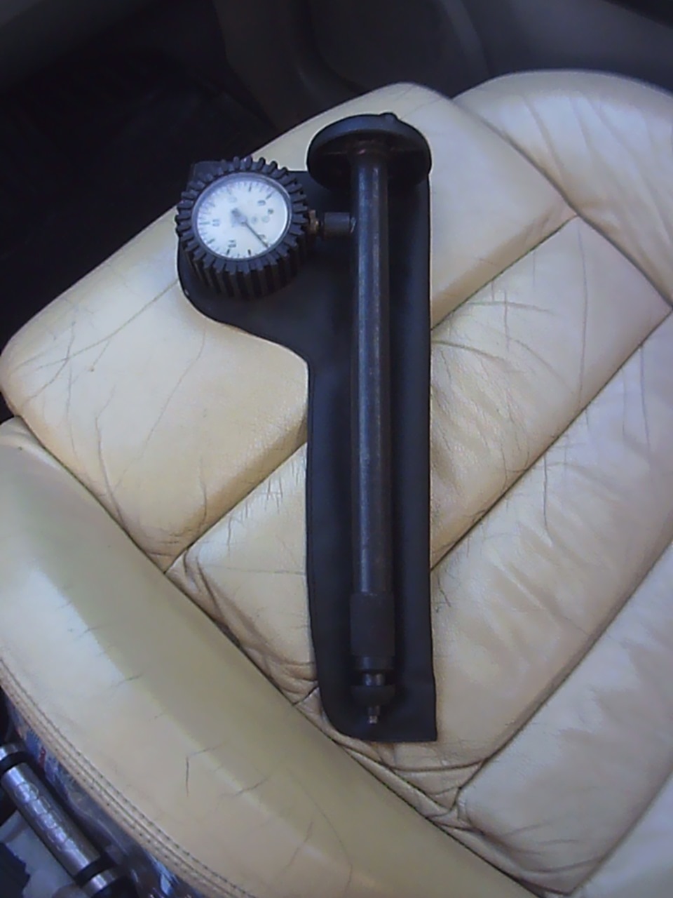

Еще в начале девятого утра одолжил у механика прибор для измерения компрессии в цилиндрах.
С этого и начал. Замеры показали по 11,5 единиц компрессии во всех трех цилиндрах. Сдается мне, что это хороший знак?
После этого взялся за демонтаж топливной рампы с форсунками. Открутил две гайки на 10, которые держат рампу, отключил разъемы питания форсунок и подав рампу наверх а после влево, вынул ее из объятий впускного коллектора.
Далее по проверенной схеме скидываю клемму с аккумулятора, ставлю ключ зажигания в 3е положение и снова накидываю клемму. Насос накачал свои 2,5 бар, но ни одна форсунка не испустила ни единой капельки бензина.
Еще не определился радоваться или огорчаться этому.
Снял форсунки с рампы и понес их домой. Визуально нету ни малейшего нагара или чего-то подобного. Надеюсь завтра где-то по дороге мне попадется сервис на котором есть стенд проверки форсунок. Ну и заодно наверное сменю уплотнительные колечки на новые.
Завтра уже сменю масло с фильтром, а так же бензиновый фильтр.
История продолжается...

Сегодня проверил на стенде форсунки.
Сопротивление на всех 12.1-12.2 кОм.
Распыл у всех одинаковый, производительность так же у всех один в один.
Так что форсунки окончательно исключаются из списка возможных виновников.
