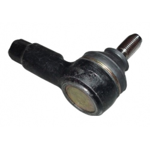

Из личного опыта добавлю:
Рулевые наконечники FEBI 17059 подходят один в один
Рычаги передней подвески FEBI 17506 они же и на матз ставятся
Поставил, доволен как слон, по цене рычаги 550-600 грн/пара, наконечники ~200 грн/пара.

Повідомлення Re: Технічні характеристики вузлів Chery QQ3
Лис написав:
А наконечники на рейку с гур или без? Это именно для куку? Я брала раз матизовские - на вид одинаковые,а шаг резьбы другой.
А где брали можно ссылочку плиз.
Сер липня 17, 2013 15:41 WWW
З нами з: Вів листопада 04, 2008 14:56
Повідомлень: 46
Звідки: Алчевск
Автомобиль: Chery QQ3
Mar'ka написав:
С ГУРом или без него нет разницы, они одинаковы.
100% подходят на КуКу
Ставил почти год назад, привозил товарищ, по деньгам пара стала 200 грн.

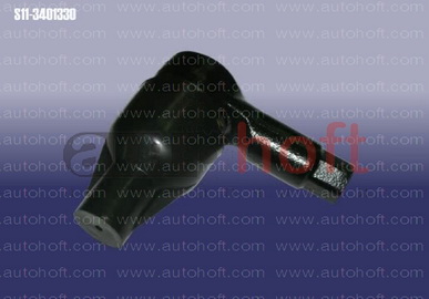

а рулевые наконечники одинаковые для рулевых реек с ГУРом и без ГУРа,и если нет то в чем отличия. просто на экзисте наконечники идут только с рулевыми тягами. и рулевые тяги для этих реек разные?
а аналоги рулевых наконечников для qq3 с какой машины можно подобрать? с амулета подойдут или еще с каких? просто беда их нигде немогу купить

vovannovig написав:
Жаль что нету
- [size=120]Аналог рулевого наконечника
Не правда Ваша. Все есть. Читайте с 6 сообщения на странице viewtopic.php?f=6&t=4945&start=140 Себе поставила по совету пользователя Лис, все отлично, всем довольна.
толян75 написав:
Читайте там же viewtopic.php?f=6&t=4945&start=140 Подходят на ГУР и без 100 %.
Суб березня 01, 2014 0:27 WWW
