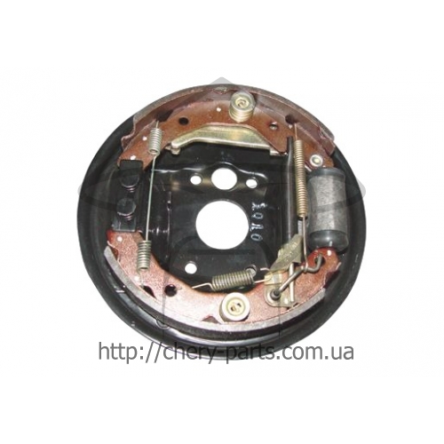

Вот я наконец то поменял. Разобрал довольно быстро, как описал WildPerez. Ничего страшно сложного внутри не увидел, обычная система - только планка с регулировкой. На правом колесе на цилиндре был заклинен один поршень, наверно с рожденья авто, так как одна колодка почти без износа, а вторая до металла. Вдавил его струбциной внутрь, а назад поршень выйти отказался. Поехал купил от матиза цилиндр - 70 грн. Подошел нормально, только чуть отверстие болта не попадало. Бортик на барабане снимал на точиле, очень осторожно, что бы не поцарапать поверхность. Все почистил щеткой. Колодки поставил FRIXA и тоже от матиза. Проблем с установкой не было, смотрел на рисунок и собирал. Отрегулировал так как писал freeorc, только корончатую шайбу не снимал, а поставил без нею - фиксирует гайку и так хорошо. Смазал посадочное барабана термостойкой смазкой и одел. Прокачал цилиндр, сначала так, потом на заведенном двигателе. Собрал и поехал проверять. По началу тормоза ужасно не резкие, потом потормозил вперед - назад, и вроде стало лучше, но было уже позно, так, что контрольные испытания завтра. Прикладываю рисунок по которому собирал.
