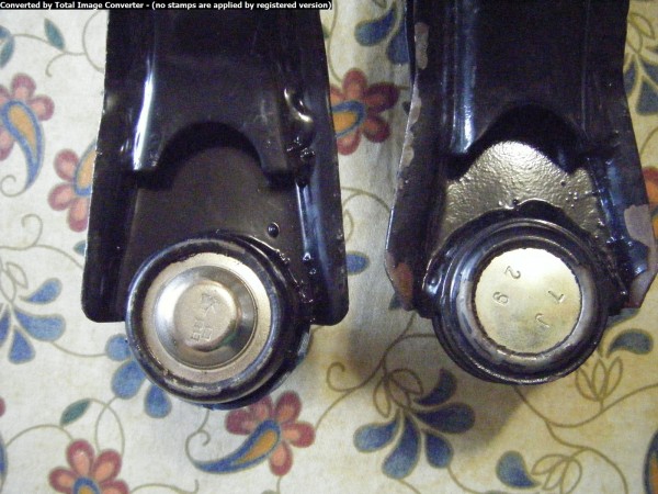

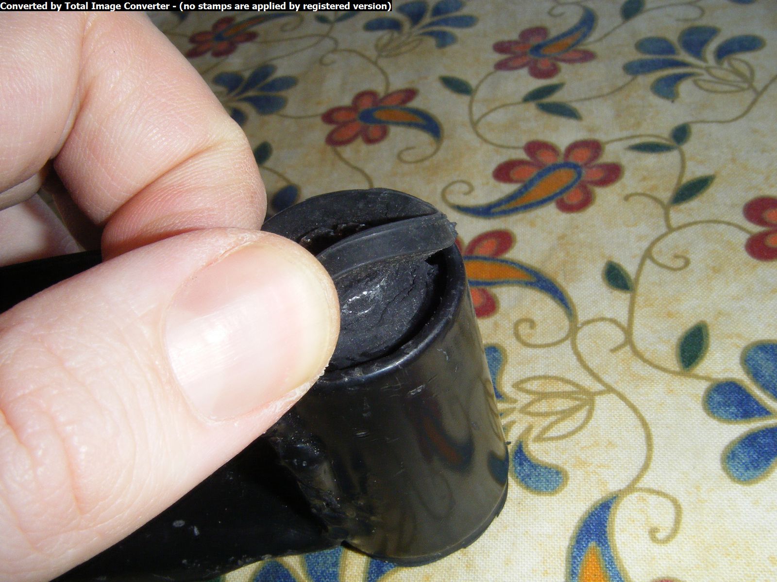

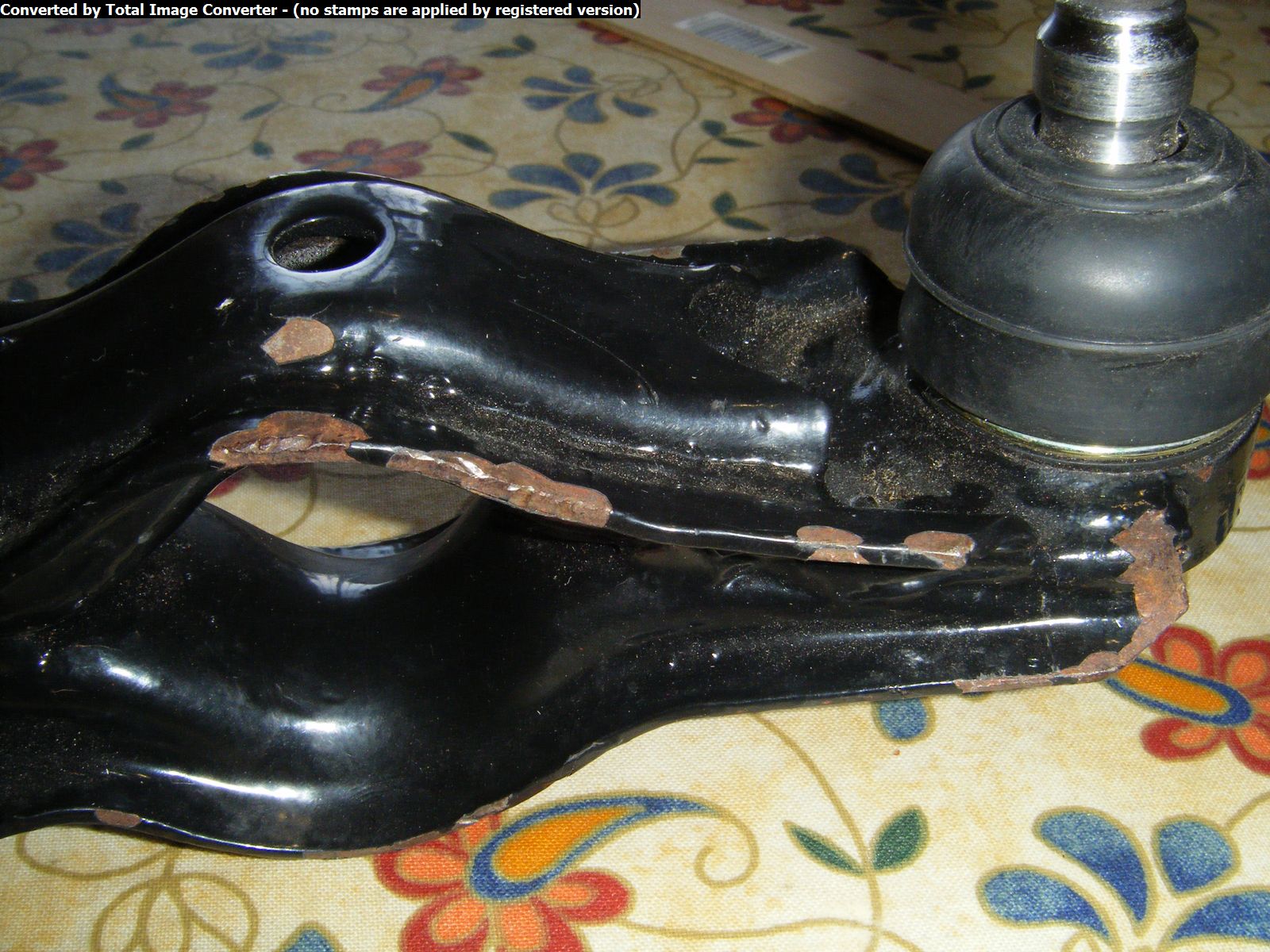

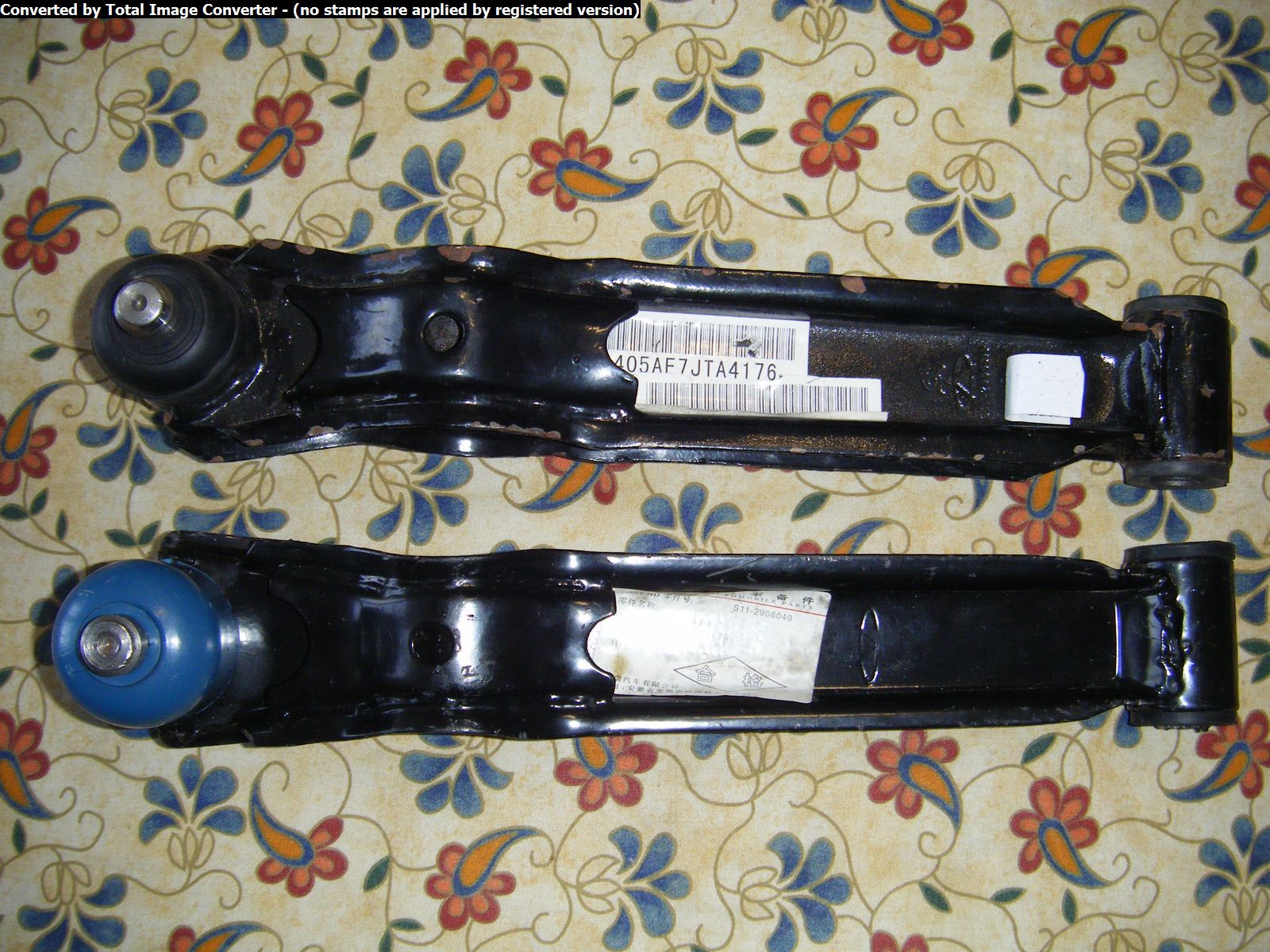

сейчас закину фото рычагов по 92гр поржать:)
Пон січня 23, 2012 18:57
З нами з: Чет жовтня 07, 2010 21:30
Повідомлень: 43
Звідки: г.Стаханов
Автомобиль: eastar 2.4AT+гбо4
Повідомлення Re: Рычаги передней подвески

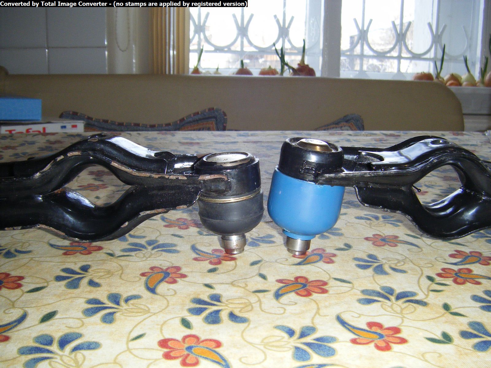

Вот такое у нас могут прислать!
Первый раз мне такое попалось:)
Письмо им с фотками отправил, жду ответа.

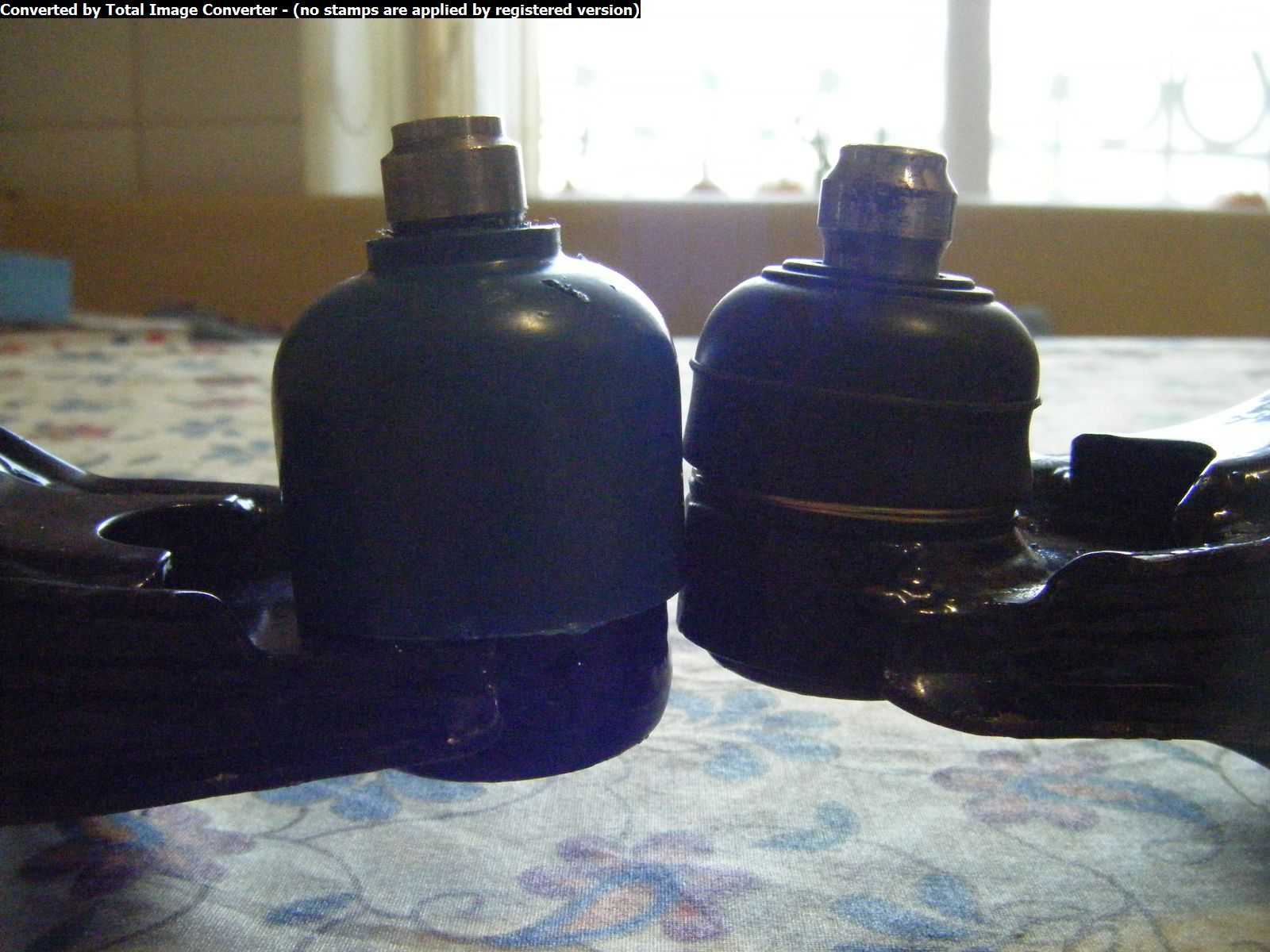

Всем добрый вечер! У меня на кукушки недельку назад произошел случай.. Приехал на работу, снял приборную доску ( немного надо было над ней пошаманить), вернулся после в машину , вернул приборку на место и решил проехаться!!!! на мое удивление машина не тронулась с места , ни в перед не назад ... Вырвало палец шаровой из цапфы !! и выскочил тришип из гранаты!!! Все дело оказалось в болте который крепит шаровую в цапфе... Ремонтники постарались!!!! Видимо поставили любой болт какой попался под руку... Ну так вот , кинулся я искать новые рычаги ( так как старые уже можно было выкинуть) получше !!! и понадежнее . Почитал на форуме опыт других пользователей и какие рычаги они ставили. Остановился на фирме CTR. Купил на базаре (эти рычаги на Матиз) и тут же в китайском магазинчике примерял с (гавеными!!!!!) оригиналом и как оказалось СТR на 1 сантиметр длиннее родных, и посадочное место под втулки стабилизатора то же смещено на 1 сантиметр наружу!!! Не знаю как и кто ставил эти рычаги Кукушку , но здается мне что рычаги с Матиза не подходят на Кукушку.... А на фотографии постом выше рычаг тот что с крышечкой очень похож на корейский от Матиза ( он и длиннее )...

заказал рычаги с тико джапан кар по 93гр,завтра выложу их фото и размер.
Суб січня 28, 2012 0:11
Повідомлень: 43
Звідки: г.Стаханов

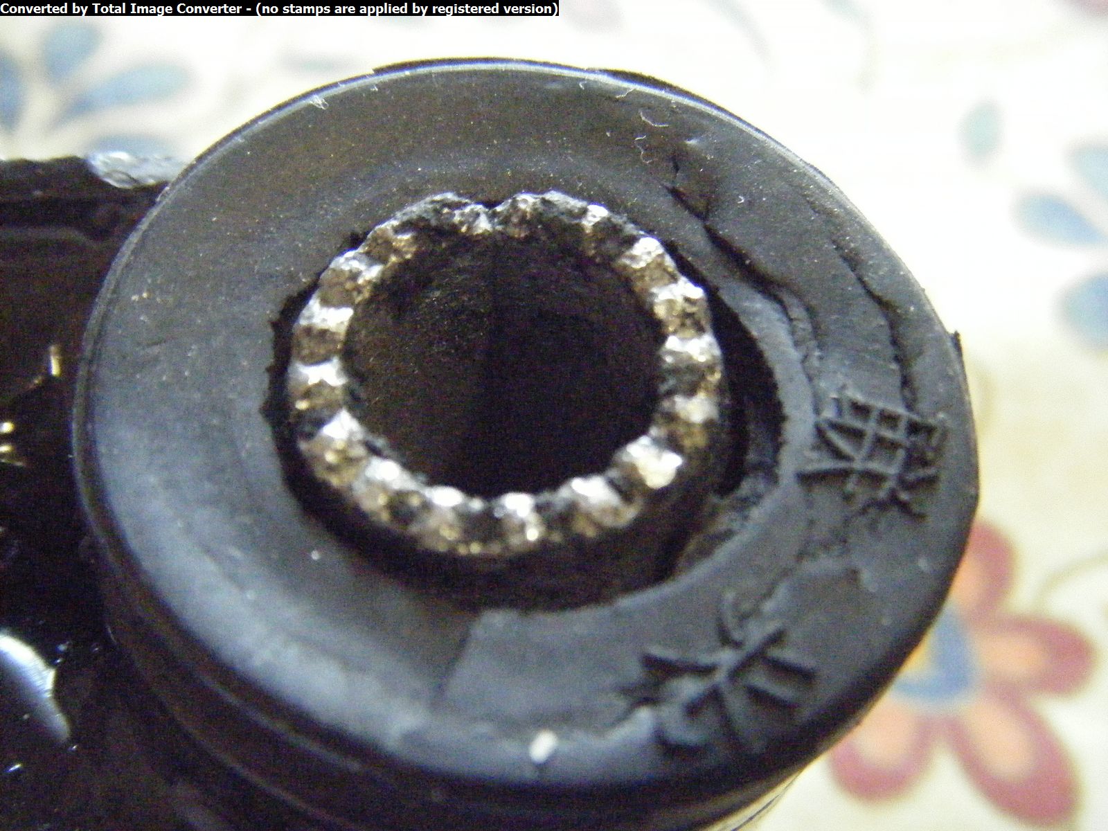

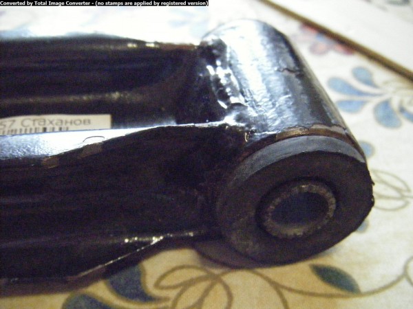

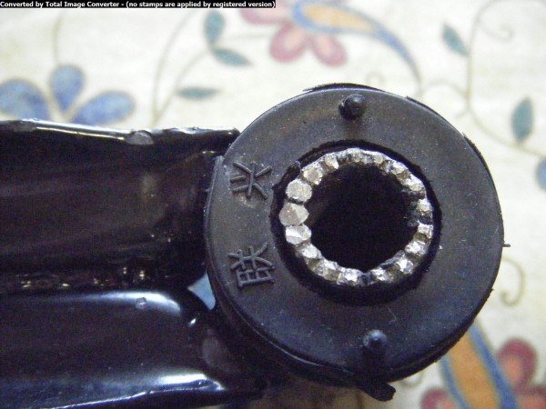

шаровые вроде ничего,а сайлент блоки никакие и один так старались забить что покоцали
поставлю посмотрю сколько отходят
